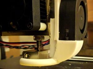

Моя версия обдува для принтера Prusa i4 работает очень хорошо, воздух направлен строго под сопло в зоне печати.

Модель хорошая, хотя в моём случае прямоугольные "форсунки" в нижней части пропечатались плохо даже на толщине слоя 0.1 (минимальная толщина слоя на Prusia i4). Игры с поддержками не помогли. Посему - я их срезал. Вентилятор же вообще встал, как влитой, что просто прекрасно. Так же у меня возникли сложности с совмещением двух деталей из-за артефактов печати в стыкуемых областях, но это, полагаю, исключительно моя неопытность.

Добрый день!
Скажите, каким диаметром сопла печатали?
Если мне не изменяет память, я печатал 0,2 соплом, и слой был 0,05, время печати увеличилось, но именно по этой причине удалось отпечатать сопла.
С соплами доставка воздуха непосредственно под сопло в зону печати, иначе будет дуть на сопло, а это уже не очень хорошо для печати.
Рекомендую попробовать.

Физически сопло 0.4 (из комплекта поставки, других у меня нету), слой, соответственно 0.1 - как минимальный из спецификации принтера.
на счет охлаждения сопла - это я догадался и несколько доработал изделие, развернув дырки немного вниз. Эффективность проверял просто -
намочил губкой столик, включил на полную вентилятор и приближал сопло к столу. В области потоков воздуха столик высыхает очень быстро, таким образом я убедился в том, что оно вообще работает сравнительно с заводским обдувом.

модель плохо оптимизирована под печать , из-за поддержек перерасход пластика 1,5 раза

Я банную деталь печатал из 3-х компонентов для экономии пластика и времени.
На текущий момент уже разработал n-версию обдува, и пока остановился на нем (последней версии обдува)
