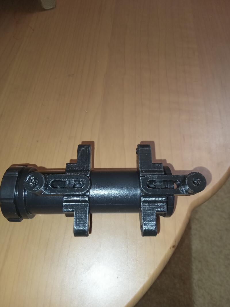

Постоянные дергания катушки на штатном креплении для катушки пластика начали меня доставать. Уверен, что в определенный момент усилие которое затрачивает фидер на прокручивание катушки, сказывается и на подаче пластика. Конструкция может быть отрегулирована по ширине (на случай не стандартной ширины катушки или необходимости её поджать). Сейчас катушка прокручивается плавно, без рывком и дерганий.
Также версия 2 загружена.
Инструкция
Каждой детали по две штуки. Пластик ПЕТГ, но может быть любой (главное чтоб не хрупкий). Резьба в деталях смоделирована и болты закручиваются с небольшим усилием. Сопло было 0.4 высота слоя 0.2 (в общем самые стандартные условия печати). заполнение 20% (деталь маленькая и его там не особенно много.
Из деталей необходимо:
6 подшибников от колес ОпенБилдс
8 болтов М5 длиной 16-20 мм
6 шайб от тех же колес
Нишнюю напечатанную гайку можно не использовать.

Подскажите пожалуйста  на какой диаметр трубы? понимаю что у вас была в комплекте. У меня на ZAV просто другое крепление, но хочу попробовать Ваш вариант. и катушки какие у Вас? у меня в основном FDplast
chu
10.12.2021 в 18:27
Внешний диаметр 30мм, внутренний 26.5мм
У катушки внутренний диаметр 73мм, ширина 60мм (но это собственно не имеет никакого значения, так как ширину переходника можно регулировать, а внутренний диаметр катушек практически у всех одинаковый.

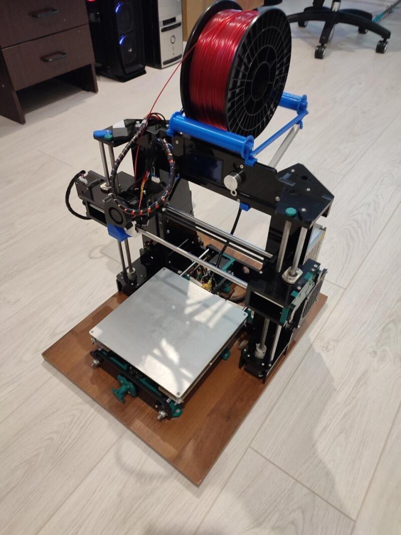

Сам на своем прошлом принтере использовал такое как на фото, на нынешнем медведе 5 пока сток.
14.12.2021 в 23:12
Я просто к тому, что может кто не согласится, тут много вариантов переходников. По поводу подшибников, честно, они у меня горкой лежат после снятия колес с принтера. Да и стоят они не то что бы дорого. А так можно и старые использовать.

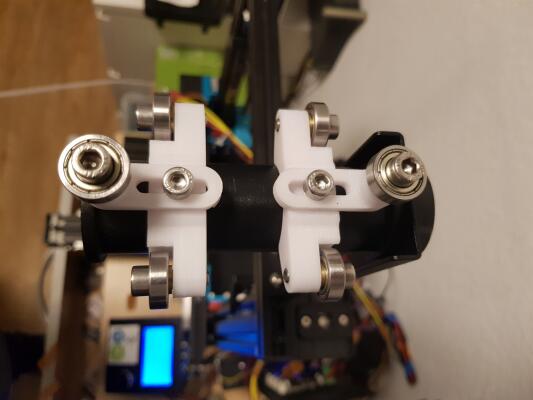

Распечатал себе,осталось только подшипники и болты поставить.Модель мне понравилась,думаю проблем при сьборке не будет,спасибо тебе,добрый человек.
23.12.2021 в 20:38
Распечатано на 3D-принтере: Ender 3 Pro

Я смотрю, там в отверстиях пластик нитками? Просто если лишнее есть, лучше подрасверлить чутка, а то туго будет закручиваться совсем. И да проверь размер катушек. Я вот достал из закрамов старый пластик ноунейм и у него внутренний диаметр не подошел под мой переходник, так что буду еще ваять один вариант.

собрал,проверил.работает,но на катушке что сейчас печатаю боковые напправляйки ненужны,цепляют за выступы катушки.а так все норм.есть уже мыслишки сделать по похожему принципу но по 4 подшипника,тем самым выставить катушку по центру.
29.12.2021 в 20:53
Да этот вариант оказался не универсален, катушек напридумывали великое множество. Улучшения приветствуются.
