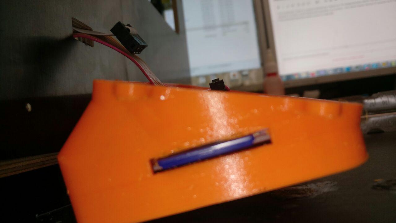

Для монтажа на ровную поверхность.
Инструкция
Для монтажа на ровную поверхность. Проставка нужна тем у кого шлейфы подключаются пол прямым углом

06.04.2019 в 16:18
 Напечатал. Отверстия крепёжные не совпадают. Уши крепёжные хлипкие.
26.04.2020 в 13:21
Тоже напечатал. Тоже не совпали крепежные отверстия. Не предусмотрено место под динамик-пищалку - он тупо упирается. И места под вставленные разъемы не осталось - они торчат выше плоскости крышки на 5-7 мм. Подстроечный резистор также торчит на пару мм.
Распечатано на 3D-принтере: Flyingbear P905X Large
01.05.2020 в 23:00
Какой у вас дисплей? Просто я моделил для китайского дисплея.
01.05.2020 в 23:03
02.05.2020 в 00:43
Тоже китаец - Bigtree-Tech
02.05.2020 в 00:45
02.05.2020 в 12:42
я отредактировал файлы и добавил проставку
