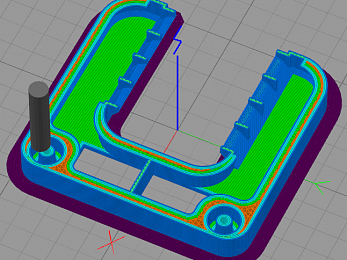

Мне кажется на входе воздушного потока (от вентилятора) вместо разделительной стенки нужно сделать плавные повороты воздуховодов. Тогда в углах не будет завихрений и эффективность выше будет.

Обнаружил в моделях ошибку.
Отверстия под винты сделаны с ошибкой. Думаю на скриншоте это видно.
Причём на располовиненной модели проблема с отверстиями так же есть, хоть и в другом виде
Буду признателен если поправите
А заодно скруглите углы на разделительной стенке воздуховода ;)
Кстати. Если полную модель распечатывать вверх тормашками (как на скриншоте), то поддержки не нужны.
01.12.2018 в 23:18
Это не ошибка.
Это выламываемая поддержка для гарантированного построения мостов над отверстиями.
[QUOTE]заодно скруглите углы на разделительной стенке воздуховода[/QUOTE]Эта модель у меня не сохранилась.
И вряд ли именно эти скругления будут хоть как-то эффективны...
01.12.2018 в 23:32
Хммм, не подумал. Просто начал её рассматривать именно перевёрнутой, чтобы поддержек избежать и не сообразил, что это и есть поддержка.
ОК, спасибо за комментарий.
Скругления сделаю другими средствами.
