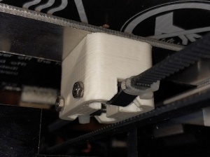

Anet A6. Блок для оси Y.

Блок крепится к основанию стола. В результате ремень принимает правильное положение)

Получилось вот что:Распечатано на 3D-принтере: Anet A6
22.10.16 в 15:06
РезультатРаспечатано на 3D-принтере: Anet A6
27.10.16 в 16:58
Материал какой?
27.10.16 в 19:07
PLA
17.10.16 в 08:17
Блок к основанию стола крепится винтами с внутренним шестигранником. Для фиксации ремня нужно вставить винт, ось или шпильку в горизонтальные отверстия, обернуть вокруг них ремень и зафиксировать кабельными стяжками.
15.10.16 в 12:04
Как закрепить ремень на этом блоке? Я так полагаю тут нет еще чертежей.
13.10.16 в 22:40
Результат.
30.08.16 в 14:58
Сделал такое-же только проще - просто две проставки.
К сожалению проблемы с качеством по оси Y не решились.
