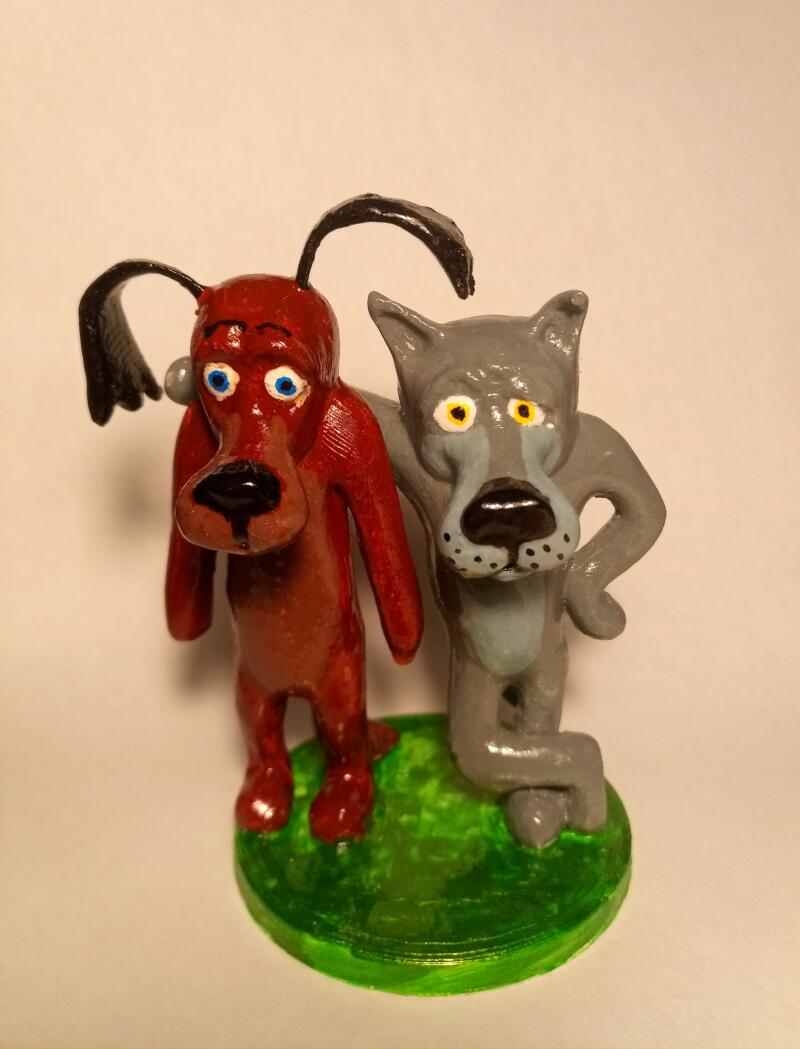

27.10.2020 в 16:56
здравствуйте ,а какими красками красили если не секрет?
28.10.2020 в 10:47
Красил акриловыми красками

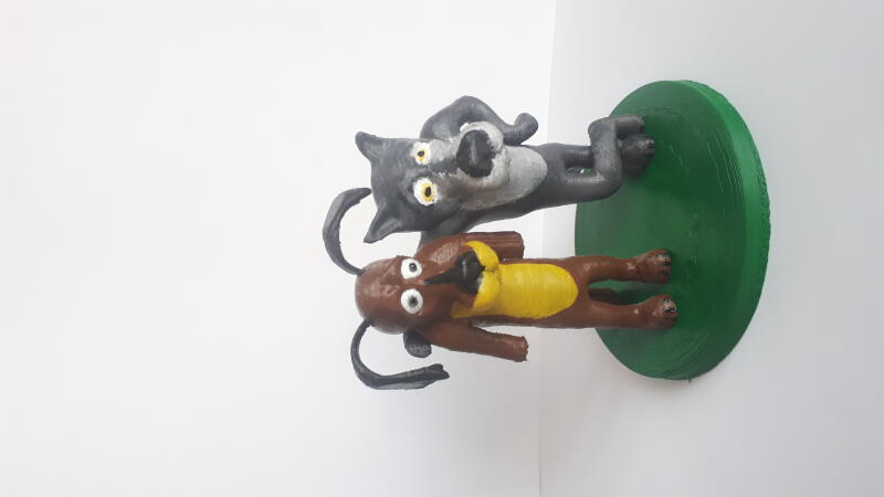

хотел спросить народ как избавится от неровностей сделать деталь более гладкой есть у кого какие опыты? за ранние спасибо.
30.10.2020 в 12:25
вроде все получилось лапы у собаки тока не получилось сам мастерил, и хотелось найти способ обработки материала чтоб было более красиво и гладко.
Распечатано на 3D-принтере: FLSUN 3D Metal Frame Prusa i3 DIY KIT

Прочитал коммент, заранее до печати нарезал так, что бы потом было норм обрабатывать.

Распечатано на 3D-принтере: Anycubic Photon
26.12.2020 в 00:28
Печать ABS  предварительно нарезано в NetFabb: отдельно отрезаны хвосты, модель волк и пес разрезана по вертикали ( отсутствуют нависающие части).
Постобработка: склейка на Ацетон+ ацетоновый клей. Обработка абразивом  покраска акрил-грунт, Цветной акрил. Финиш- нитролак спрей.
