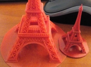

Евгений, 90 микрон по Z, 70 микрон по XY, материал B9 Red. 122мм высота модели.
Выложу фото такой же только 55 мм высота :)
И 30 микрон по всем трем осям.  Толщина перекладин от 0,08мм.
Печать со сдвигом ванны и с функцией dynamic vat positioning (продляет жизнь покрытию ванны в разы).
08.06.2015 в 17:39
55 мм высота. 30микрон по 3 осям принтер B9 creator. Материал B9 Cherry
08.06.2015 в 17:40
Слева 122мм высота, 90 микрон толщина слоя.
Справа 55мм, 30 микрон по XYZ

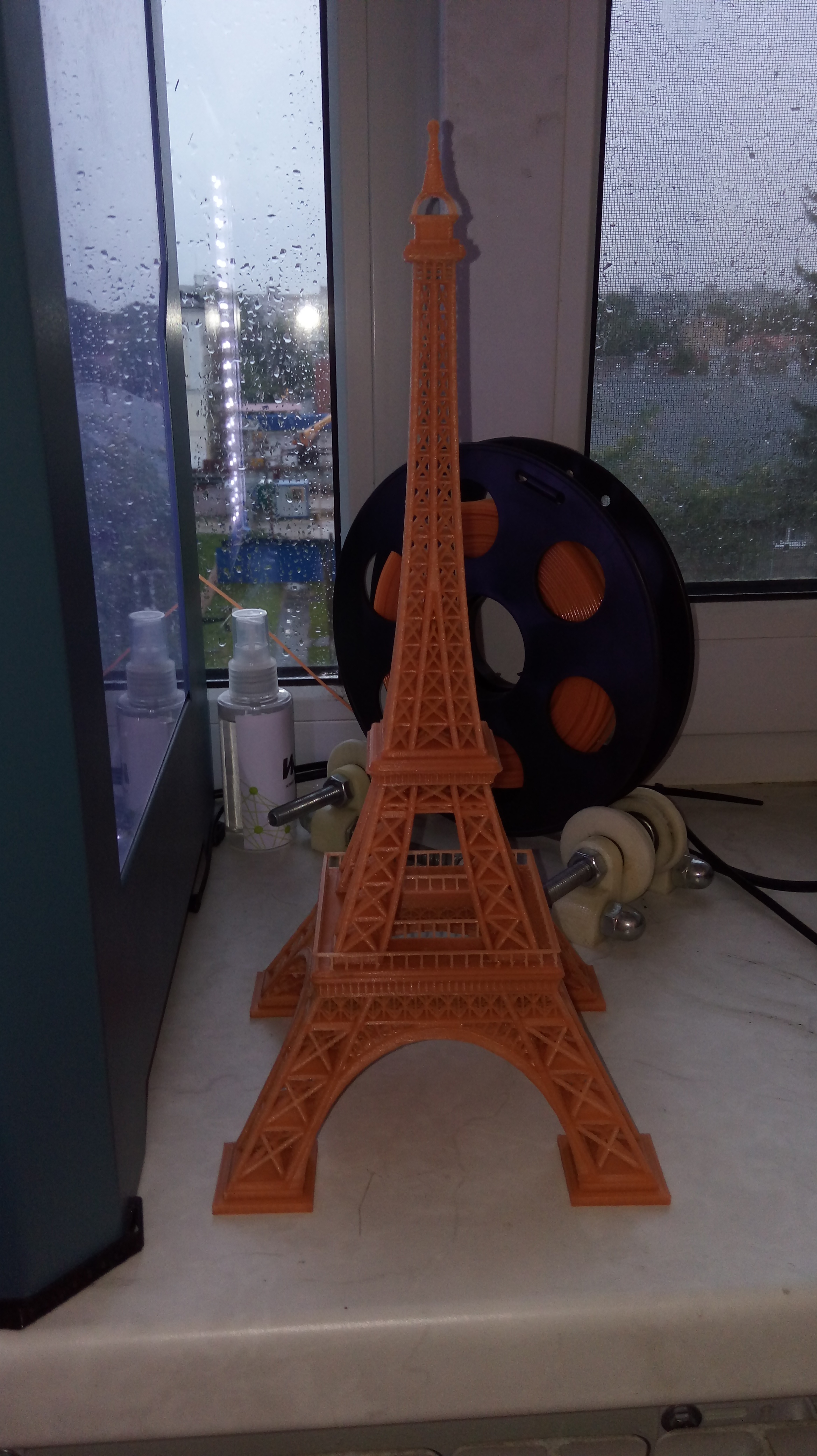

31.05.2020 в 21:08
Высота 330 мм
Сопло 0,3
Слой 0,15
Пластик BestFilament PLA светящийся в темноте

11.10.2021 в 14:11
Крутые у вас модели получаются, но хотелось бы знать вес модели и тогда будет примерно понятнее сколько надо пластика.
