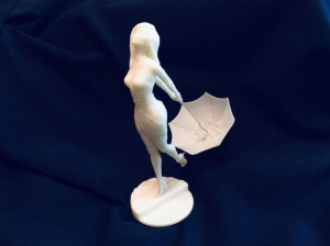

Подробности в статье http://3dtoday.ru/blogs/3dladnik/dozhd-proshyel При изготовлении этой фигурки, печать зонтика с куполом толщиной 0,72 мм (два периметра при печати соплом 0,3 мм) стала вызовом и достижением. А что может Ваш принтер? Есть два варианта зонтика с толщиной купола 0,72 мм и 0,36 мм. Предлагаю челлендж - #I_Printed_Umbrella 3Д принтер: Лад-1.0 https://3dladnik.wixsite.com/portfolio/lad-1-0-ru

12.01.2019 в 23:27
Палки для зонтика не хватает)
13.01.2019 в 01:03
Показаны на чертеже, для зонтика: стержень 1 шт. и натяжитель 8 шт, для крепления фигурки к подставке штифт 1 шт. Делаются из жесткой стальной проволоки. Я использовал проволоку, применяемую для пружин.
13.01.2019 в 09:57
Ясно, спасибо!
19.01.2019 в 22:11
Из скрепки нельзя сделать?)
21.01.2019 в 19:15
От чего же? Пробуйте!
24.01.2019 в 20:22
А можно узнать какой программой слайсинг делали ,сколько получилось время печати ,на какой скорости и как боролись с поддержками?
25.01.2019 в 15:08
С поддержками особо не боролся, про слайсинг подробнее здесь:
09.06.2019 в 14:52
Первая долгая печать(в сумме больше суток). Печатал соплом 0.3мм и высотой слоя 0.07мм abs пластиком от bestfilament.Немного не хватило поддержек, пришлось пошлифовать малость. В восторге от получившейся детализации для такого дешевого fdm принтера). Стержень зонта и штифт для крепления к подставке сделал из скрепки, спицы зонта из гитарной струны)
