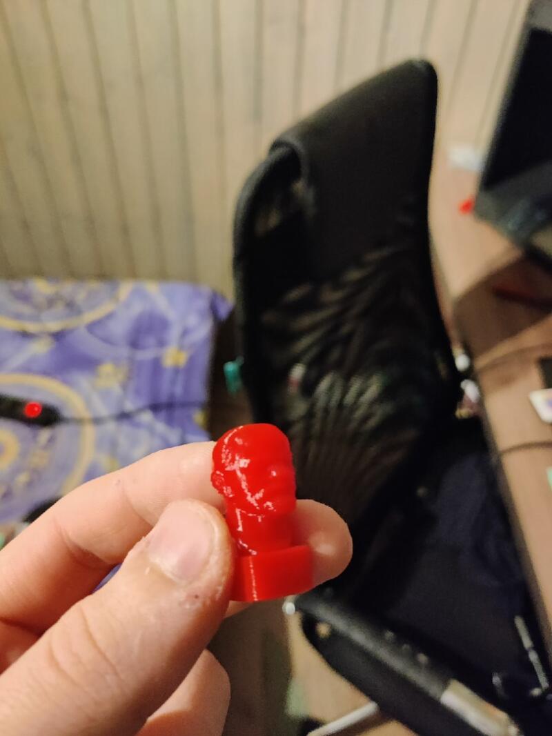

ABS , слой 0.1, масштаб 500%, 15 часов печати, полирнул потом кистью ацетоном.
22.03.2019 в 20:14
pla слой 0.2
температура 205
скорость 40
масштаб 575%
22.04.2020 в 10:32
Поддержки делали?
11.01.2021 в 00:34
немного поддержек под бороду необходимо. Но если не сделать - тоже напечатается, но брак на бороде придется выправлять
27.10.2021 в 15:21
Подарил своему преподавателю социалисту, а сама моделька очень даже хорошая, только уши немного обвисают. P.s. моделька напечатана пластиком PLA при температуре сопла 210, стол сначала 80 потом понизил до 60, скорость у основания была 10мм/с у начала головы была понижена до 6мм/с и обдув был максимальный без доработок.
Распечатано на 3D-принтере: Flyingbear Ghost 5
