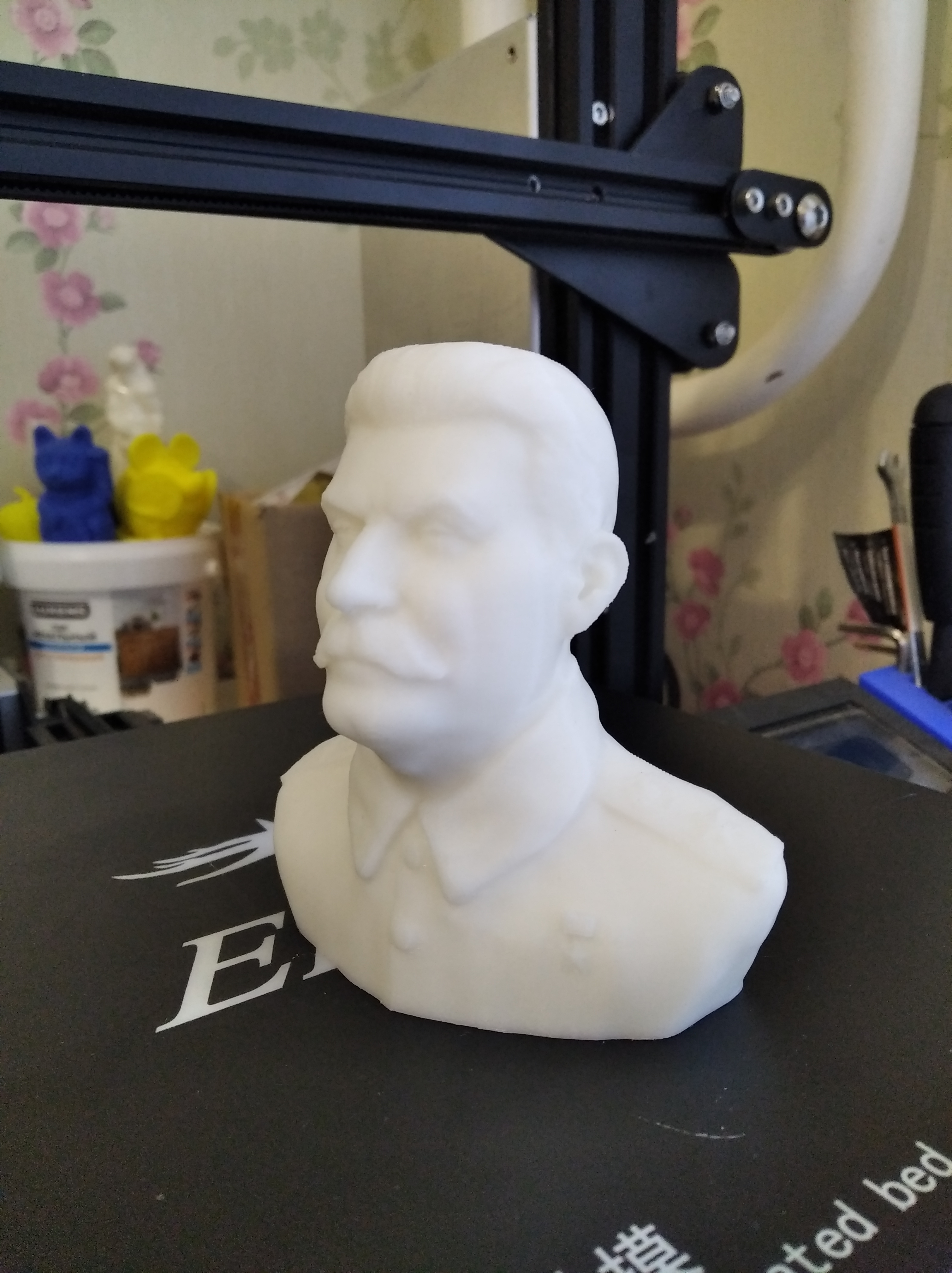

25.02.2019 в 12:10
китайский cl-260
pla слой 0.2
температура сопла 200
стол 60
высота модели 180 мм
25.02.2019 в 12:38
Сколько времени ушло на печать?
25.02.2019 в 15:53
21 час

02.03.2019 в 15:04
Высота 10см, pla, высота слоя 0,15. Хорошая модель, спасибо.
21.08.2019 в 19:26
Без поддержек все хорошо пропечаталось? Нависания (нос усы)?
22.08.2019 в 08:09
с поддержками печатал
09.03.2019 в 23:57
Масштаб 100%, наклон назад 5, z -7.
АБС ФД. Маленько перепарил.

19.08.2019 в 16:19
Ради интереса попробовал распечатать в режиме  спирльной печати.
Непропечатались только погоны и макушка.
Зато очень быстро.

23.08.2020 в 19:29
Сопло 0,4 мм, слой 0,2 мм, скорость 80 мм/с. PLA eSun/
Без поддержек.

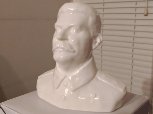

14.02.2021 в 09:52
Напечатано из ABS, модель уменьшена в два раза от оригиналаРаспечатано на 3D-принтере: WANHAO  Duplicator 3Распечатано на 3D-принтере: WANHAO Duplicator 3
