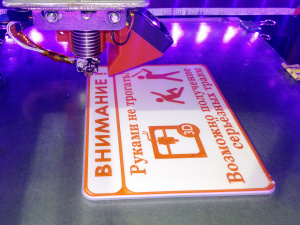

масштаб по X,Y желательно увеличить до 140% для полного пропечатывания шрифтов, или уменьшить диаметр сопла

Печатал 5 часов на соточке, 4 из которых - подложку (1,4мм), сопло 0,2мм, слой 0,1мм, ABS от FDPlast "Первый снег" и "Бархатная роза", температура экструзии 255, стол - 110. Надпись сделал высотой 0,6мм, при двухцветной печати больше и не надо, как мне кажется. Да и двух-трех слоев хватило бы за глаза, на фото как раз допечатывается третий слой надписи Печать другим цветом - банальная смена пластика на паузе.

А как сделать паузу для смены пластика?
10.11.2018 в 01:47
Я печатал через  Simplify 3D. Ставил на паузу и сразу же опускал стол на +100. Проводил замену пластика нажимал -100 и возобновить печать.
Если принтер на подобии прусы то надо поднять ось Z и провести похожие действия.

В Cura есть плагин для замены филамента на слое.
