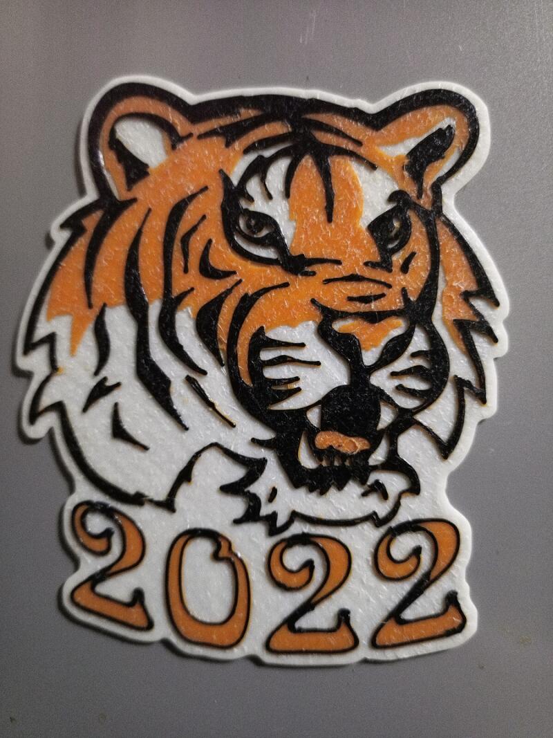

Подарочный магнит на холодильник Тигр 2022. Размер примерно 10 х 8 см.
Инструкция
Для печати одним соплом прошивка принтера должна поддерживать команду М600 (пауза для смены прутка)
Кроме модели (Tiger_2022.STL), для примера выложил файл своих настроек для Prusa слайсера (Tiger_2022.3mf).
Слои 0.2мм. Пластик меняется при переходе на 5 и 7 слои.
1. Белый пластик (Подложка) - 4 слоя, 2.0м.
2. Оранжевый - 2 слоя, 0.55м.
3. Черный - 1 слой, 0.15м.
Общий расход прутка - 2.7 метра
Файлы для скачивания
19.12.2021 в 01:53
Печатал на Эндер-3 соплом 0.4
Все три цвета PetG от ФДпласт
Основа не совсем белая, а «Нэцкэ».
Заполнение верхнего слоя "Кривая Гилберта" дает очень приятную текстуру без выраженных полос.
Распечатано на 3D-принтере: Creality Ender-3 S1
30.12.2021 в 11:32
Это в каком слайсере кривая Гилберта?
30.12.2021 в 11:55
В Prusa слайсере (он-же Суперслайсер). Ведь файл настроек выложен именно от него )
30.12.2021 в 12:02
Спасибо, попробую...

Такие модели со сменой цвета как раз удобно печатать "оптом", сколько по максимуму на стол влезает. Тогда замена прутка совсем не напрягает. За счет большой площади подложки вероятность того, что одну деталь в процессе печати оторвет сводится практически к нулю.
