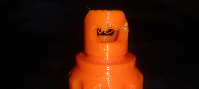

Вещь в хозяйстве нужная,вырезаем золотник с автомобильной камеры и пользуемся,всем удачи!

C поддержкой печатал? что то у меня фиксаторы запороло. Заполнение делал 100%?
Распечатано на 3D-принтере: Artillery Sidewinder X1
18.06.2022 в 10:14
Требуется корректировка верхнего зазора между поддержкой и деталью. Как правило, если это PETG, 75 - 80% от высоты основного слоя печати! Пользуйся PrusaSlicer ! Там всё корректно по дефолту, и будет тебе счастье. ))))

Спасибо Автору все получилось на отлично,
печатал PETG, 240" и стол 75"
шаблон на резиновую прокладку ОК.
Просьба к Автору скинуть этот файл
на мою почту в редактируемом формате
типа .ipt немного нужно под свой шланг
приспособить, заранее спасибо
