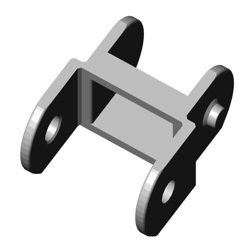

Кабель канал не разборный, с концовкой и началом.
Инструкция
Инструкция отсутствует.

Покритикую немножко.
Нет ограничителей, конструкция будет гнуться в обе стороны, что не всегда полезно.
Убрать лишнее мясо, типа этого (поигрался с вашей моделью).
27.12.2022 в 09:41
Не гнётся в обратку. Всё хорошо
27.12.2022 в 10:15
Будет гнуться в обе стороны, потомучто лишнее мясо убрали ))) ограничителем как раз и была нижняя часть звена(мяса)
27.12.2022 в 16:45
Можно проще сделать и пластика меньше уйдет.
27.12.2022 в 18:23
Вы наверное имеете в виду "полик" оставить как в вашем варианте "без мяса", а боковые стенки книзу сделать без скугления чтоб они играли роль упоров, я так в самом первом варианте изготовил,(тут правда не выставил) проще печать и намного симпатичнее. но при сгибании торчат углы не очень красиво, а так ещё есть один вариант разборный у меня в профиле, там по минимуму всё)) https://3dtoday.ru/3d-models/art/sculptures/kabel-kanal-razbornyy
а так конечно интересно посмотреть ваш вариант))

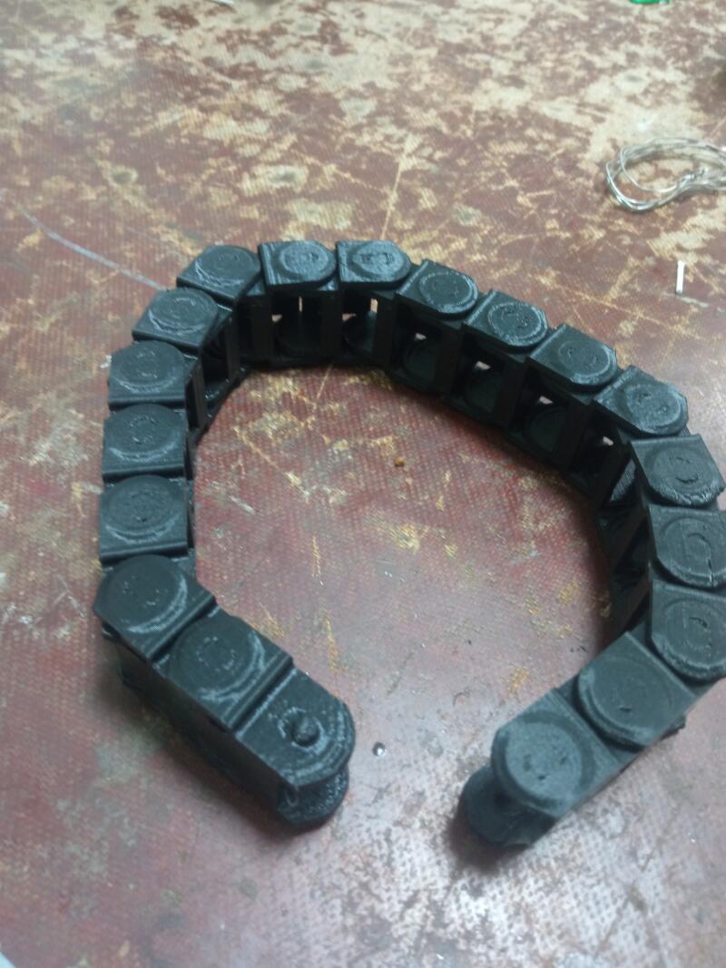

27.12.2022 в 09:38
Нормальная модель. Чуть великовата, но это в слайсере редактируется. Не разваливается. Держит прочно.
Распечатано на 3D-принтере: Anet A8
