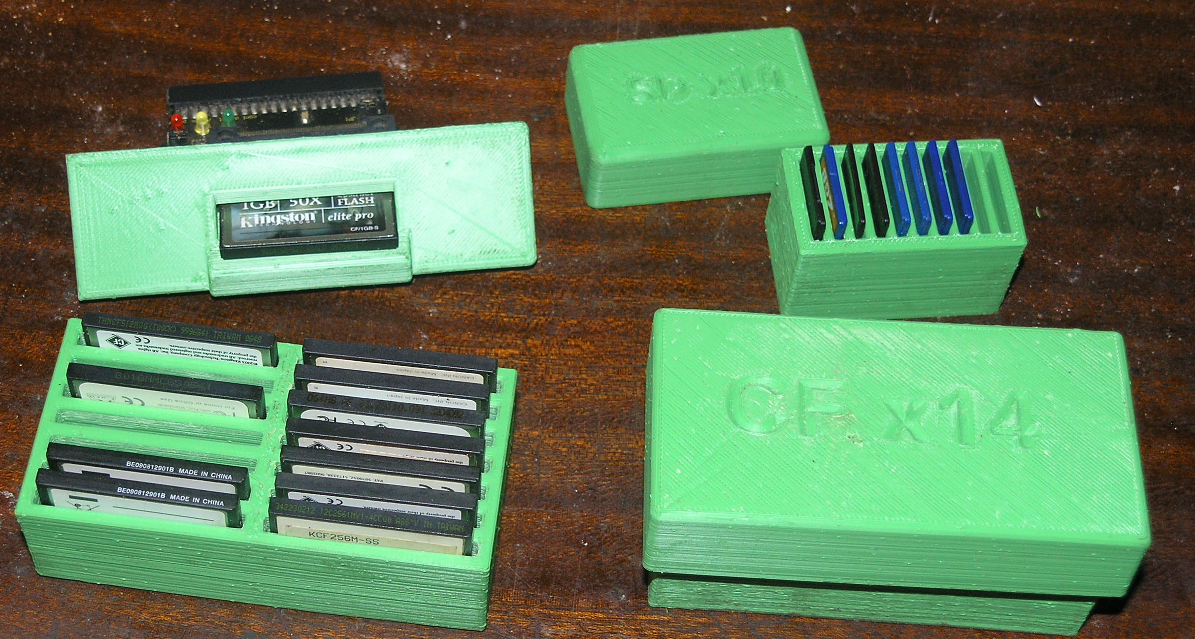

Замена старого винта двумя СF-Картами
Восстанавливаю старинный комп. Найти работоспособные винчестеры тех лет почти не реально, да и сколько они проживут... Плюс проблема обмена файлами с компом под досом и без USB. Решение простое - замена винчестера двумя флэш-картами стандарта CF. Пеереходник в китае стоит копейки... Для удобства - системный диск С: выполнен закрытым а D: - съёмным :)
неудобство только в необшодимости паять "удлиннитель" папа-мама 40 жил или искать нарезной разъём IDM-40 - папу на кабель
