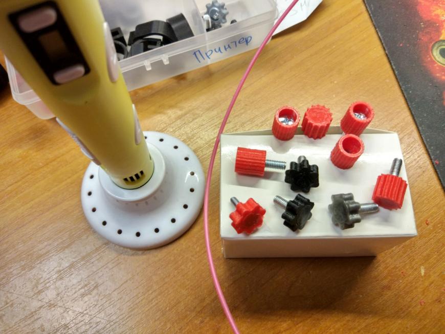

Бывает для работы понадобился мелкий винт-барашек, М3, М4, М5. С М5 попроще, можно купить мелкий болтик с шестигранной головкой, напечатать барашек под него отверстие и болтик запечатать внутрь. С М3, М4 сложнее, болтиков у них нет, головки только круглые или потай. Тогда, чтобы барашек был попрочнее, внутрь барашка на головку винта я запечатываю пластик из 3D ручки. Пока не остыло прижимаю пластик к плоскости (например стола). Получается прочно, красиво, полезно и дешево. Пользуйтесь пожалуйста!
