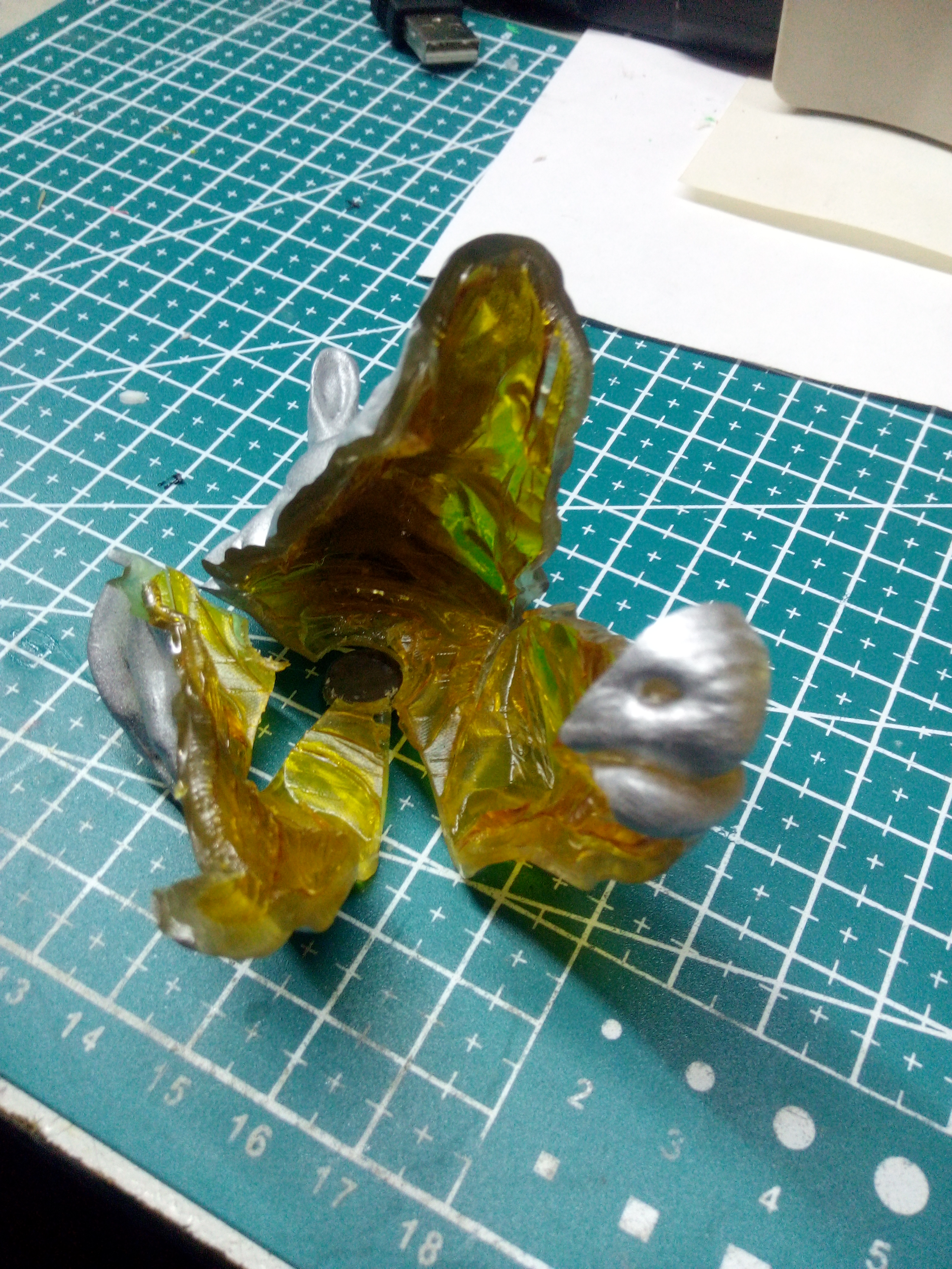

12 числа я отпечатал голову носорога выше указанным фотополимером, деталь полая толщина 2 мм. Промыл в проточной воде, кстати качественно промывается, если деталь просто оставить под струёй воды(у меня была холодная). Просушил, дозасветил основательно. Часть головы покрашена хромом из баллончика. Развёл спирт с йодом, чтоб его подкрасить и залил под завязку в деталь, вставил магнит и по окружности магнита залил супер-клеем. Всё готово деталь водрузилась на крышку принтера и вот сегодня с утра, деталюшка с характерным треском лопнула, быстро дотянулся к детали и положил на стол.
К детали физические воздействия не применял.Вот, что делает спирт животворящий!
