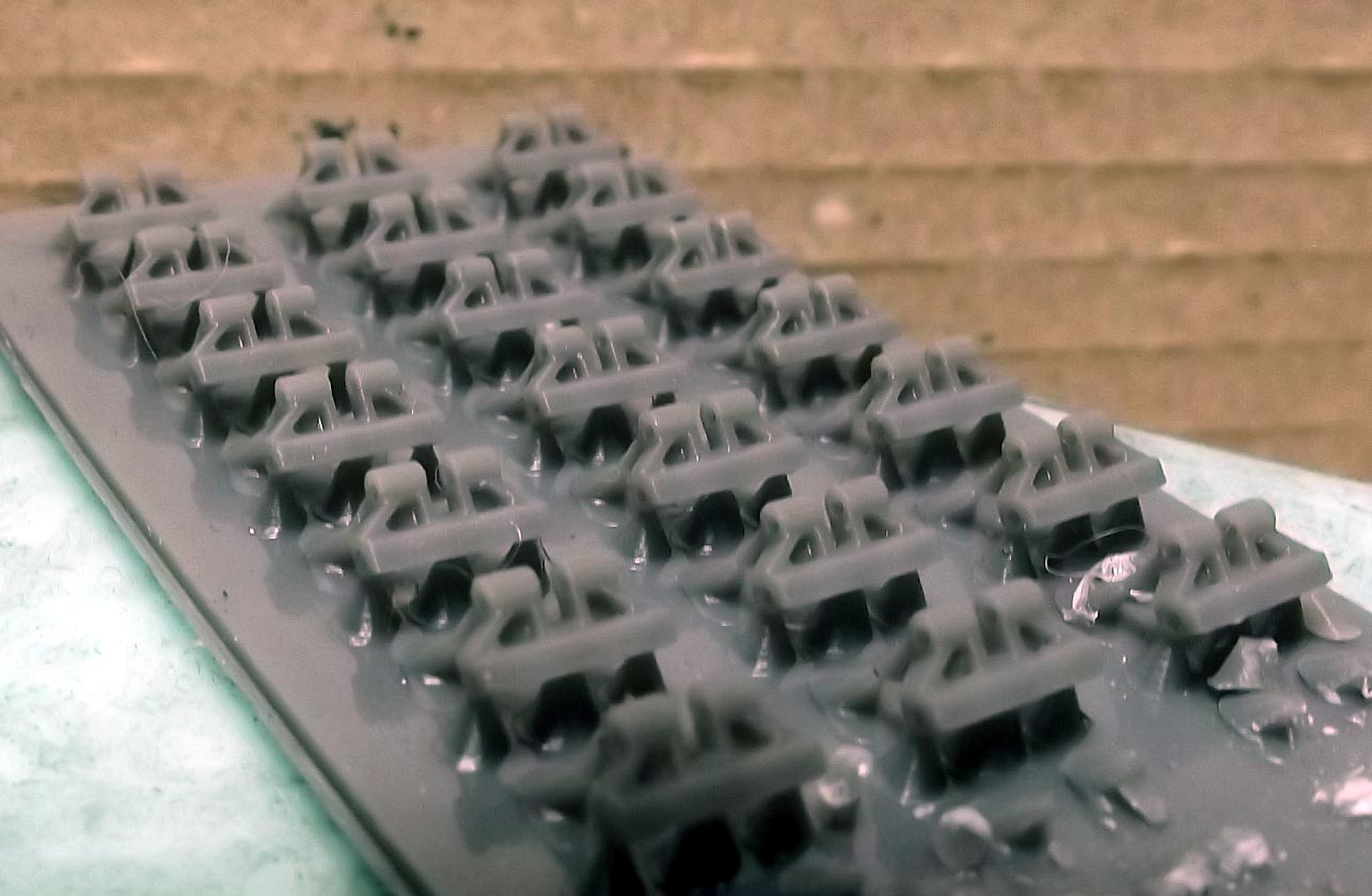

Robox можно сказать помер, ну или находиться в коматозном состоянии... Запчасть в виде "ГОЛОВЫ", вроде, что с Британии, что с Китая, ждать особенно не приходиться... На распродаже прикупил ещё одного Wanhao D-7, который "красый"… Старого из за воблинга решил не реанимировать... Ну по деньгам можно было бы и что то посвежее, но консерватизм прёт, да и "бокс" у Меня рабочий... Хотя всё равно где то пол дня лечил свой склероз, пока запустил!!! Решил несколько подзавязать с "органикой"... После нескольких подходов к печати решил проверить как можно разобраться с извечной проблемой моделирования бронетехники, это отсутствие траков в нужном масштабе... Мастер-модель из пластика, делал, только при уменьшении габаритов трака, и сделать сложнее да и льётся хуже, или, вообще не хочет литься... Да и лить пару сотен траков, то ещё занятие... Да и замоделить в Компасе всё таки проще, чем руками пилять пластик... Посетила чумовая идея сделать плату с кучей траков, а не хай, принтер печатает... Формовать, даже идея не посетила... За основу взял трак от французского Renault R35 вроде машина была в журнальной серии, а там всегда проблема с "гуслями"!!!

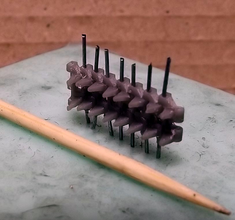

Ширина трака 260мм шаг 85мм в 1/43 выходило что то 6мм и шаг 2мм!!! Нарисовать ещё полдела а вот как напечатает??? Первый подход оказался не самым дачным, но во всяком случае проверил идею с печатью... Гвоздик диаметром 1,4мм...
Отверстия 0,7мм хоть и пропечатались но всё равно немного подзаплыли, в свету получалось что то 0.5мм... В некотором тест для Wanhao серый!!! Ну и со стороны грунтозацепа тоже немного поднатекло… Решил сделать небольшой "дренаж", во всяком случае со второй попытки напечаталось заметно лучше даже удалось прогнать проволуку 0,5мм из "Оби"... Хотя сверлить всё же надо... Для масштаба положил зубочистку... Кстати цвет серого фотополимера гуляет в широких пределах от тёмного, почти чёрного, до светло шарового... Правда они дружат, для пробы залил в остатки пробника темно серого более светлый из докупленной пол-литры, вроде всё нормально!!!!
Что могу сказать, вроде вполне рабочий метод, расход "в ведро" фотополимера получается не маленький...
Пробовал печатать упрощённую ходовую... Но пока не пробовал формовать... Рено35 не самый мелкий бронеобъект!!!
