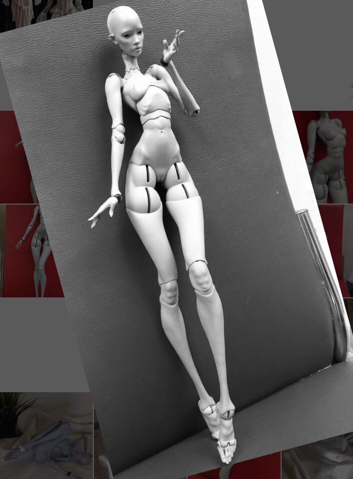

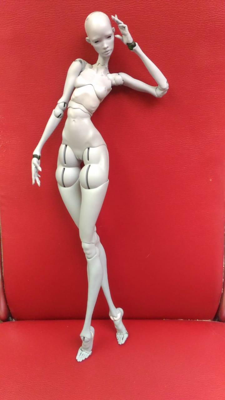

Всем привет, недавно закончили проект по созданию шарнирной куклы, т.к я совсем новичок, надеюсь не закидают тапками.
Для создания использовалась программа Blender, воплощал в реальность принтер Ender 3PRO.
Пластик Esun PLA+, настройки разные, к примеру кисти соплом 0.2, высота 0.05, остальное почти всегда использовал слои 0.1 + адаптивные, скорость 30. По времени тяжело сказать, что-то всегда редактировалось, как пример предплечье несколько часов.
Вся кукла двигается,стоит и принимает любые позы =) Высота 30 см, есть несколько вариантов сменных лиц (не мимика, а именно совершенно другая прорисовка). Далее, она проследует в литейный цех и в серию.
Ребят извиняюсь ели формат изложения работы не тот, как обычно подается, первый раз возможен ком)))
Благодарю за внимание !
