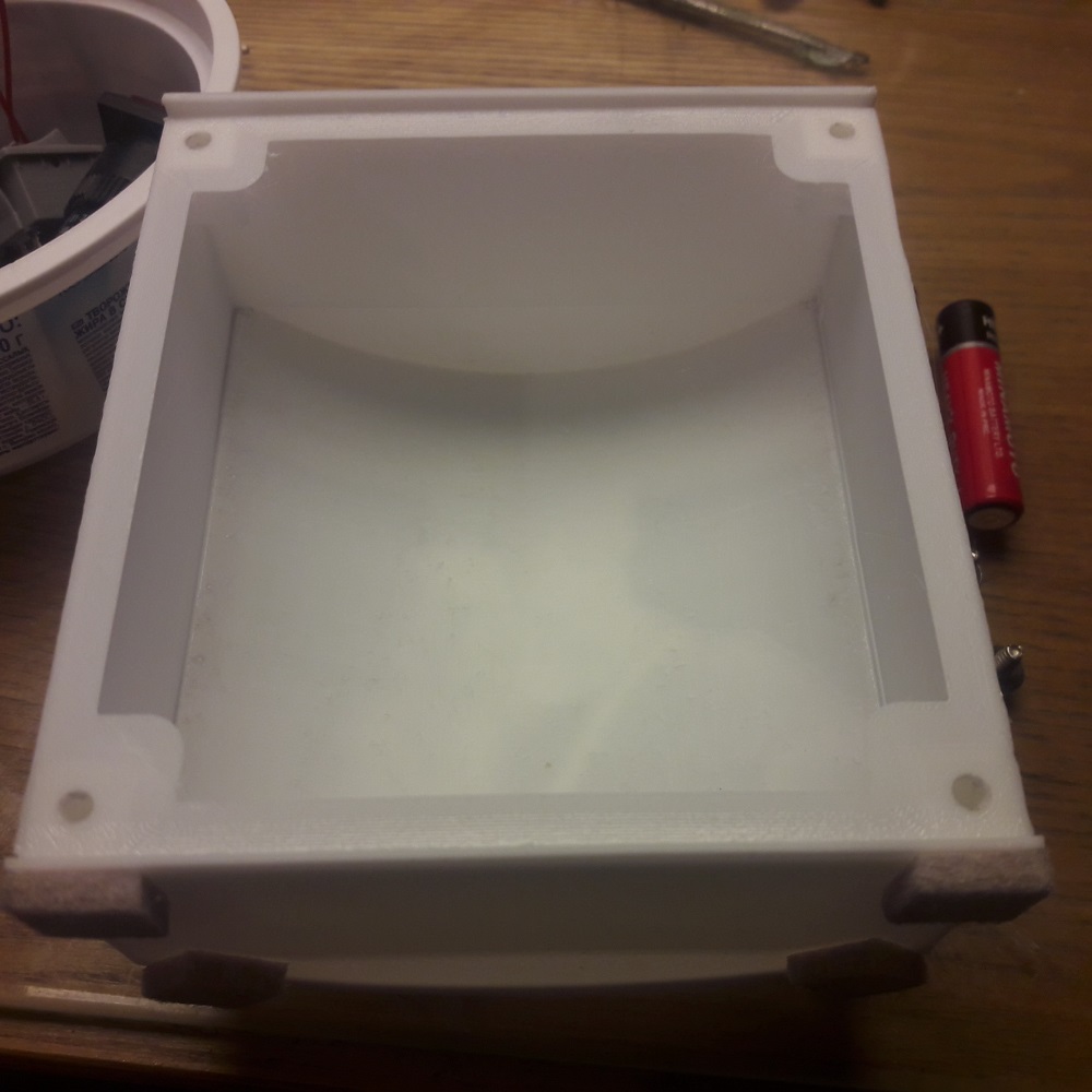

Итак, сайт http://3dp.rocks/lithophane/ известен многим, для начала возьмём фото и сделаем из него литофаническую панель. Для клиентки брал 90*100 (чуток тянул для подстройки, но это далее). На основе панели сделал пустую деталь "шаблон" и под неё уже делал сам корпус..
Получилось это
Две крышки "дно и верх" служат для закрытия зазора и как рамка "крышки" с батарейным отсеком + в них вставляется панель, которая подгоняется для плотного прилегания в корпус.
Вид без батарейной крышки (кайму не удалял))))
Видно, что зазоров нет. Печать из белого ПЛА, клей -ДХЭ.
По электрике : всё надеюсь видно по фото
2 ААА батарейки, светодиод с сопротивлением, кнопка с фиксацией, контакты батарей стандартные заводские, они в широком доступе, батарейный отсек делался под них.
Крышку батарей не делал, обошелся задвижкой.
Свет белый
Клиентка пожелала полного освещения вокруг, поэтому просвечивает корпус. В идеале только панель печатается из белого, а корпус из плотного тёмного пластика.
