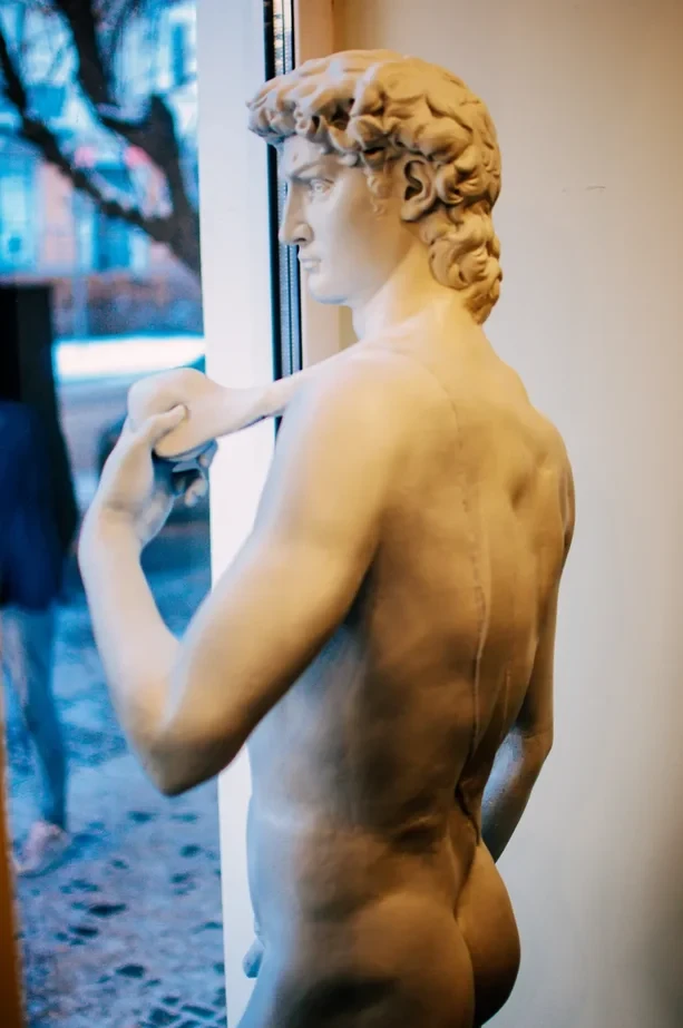

В декабре 2020 у меня заказали Давида 1,5 метра в ювелирный магазин в Уфе. Я очень радовался так как это был первый заказ подобного размера. Попросил 20.000 р. Почему ? Все просто, я такого никогда не делал. Поэтому сделал ценник чуть выше себестоимости.Заказ в цифрах:
⚡10 рабочих дней
⚡7 дней печати (печатал на Anycubic CHIRON)
⚡4 катушки пластика PLA
⚡2 банки автомобильной шпатлёвки
⚡3 аэрозольных балончика белой краски
⚡3 бессонные ночи
⚡30 наждачной бумаги
⚡2 тюбика клея
⚡2 баллона монтажной пены
⚡5 алюминиевых вставок
Процесс расписывать не буду. Лучше расскажу как бы я сделал этот заказ сейчас.
1. Шпаклевал только швы
2. Сделал бы стыки крепления (типо шип паз)
3. Поставил 5 процентов заполнения
4. Нашел в субподряд автомаляров, чтобы сделали аккуратный слой акриловой грунтовки. 5. Шлифовал машинкой.
Есть недочеты (недошкурил шпаклевку) (как кстати правильно шпаклевка или шпатлевка ?). За 20.000 самое то. Сейчас такая работа стоила бы в районе 40.000 - 45.000.
Уезжал домой в 3 часа ночи. Делал заказ один. Было интересное ощущение от изготовления заказа. Думал вот сейчас ночь, все нормальные люди спят, а шлифую попу Давида.
