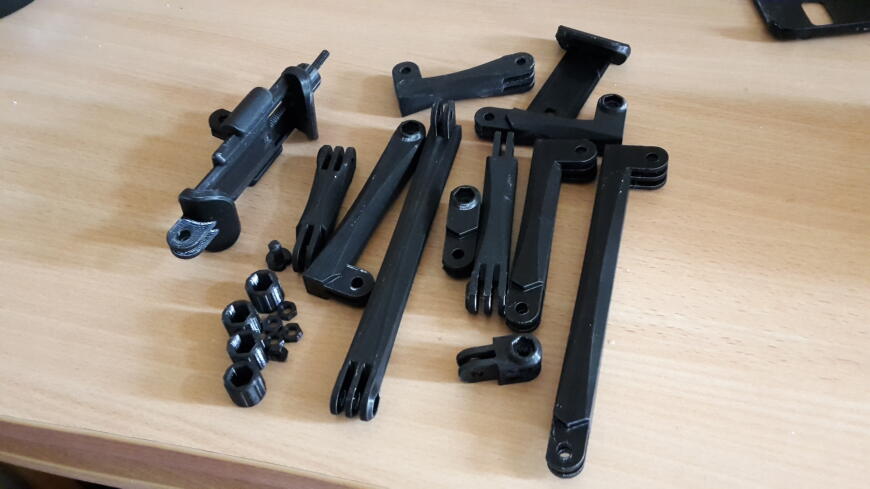

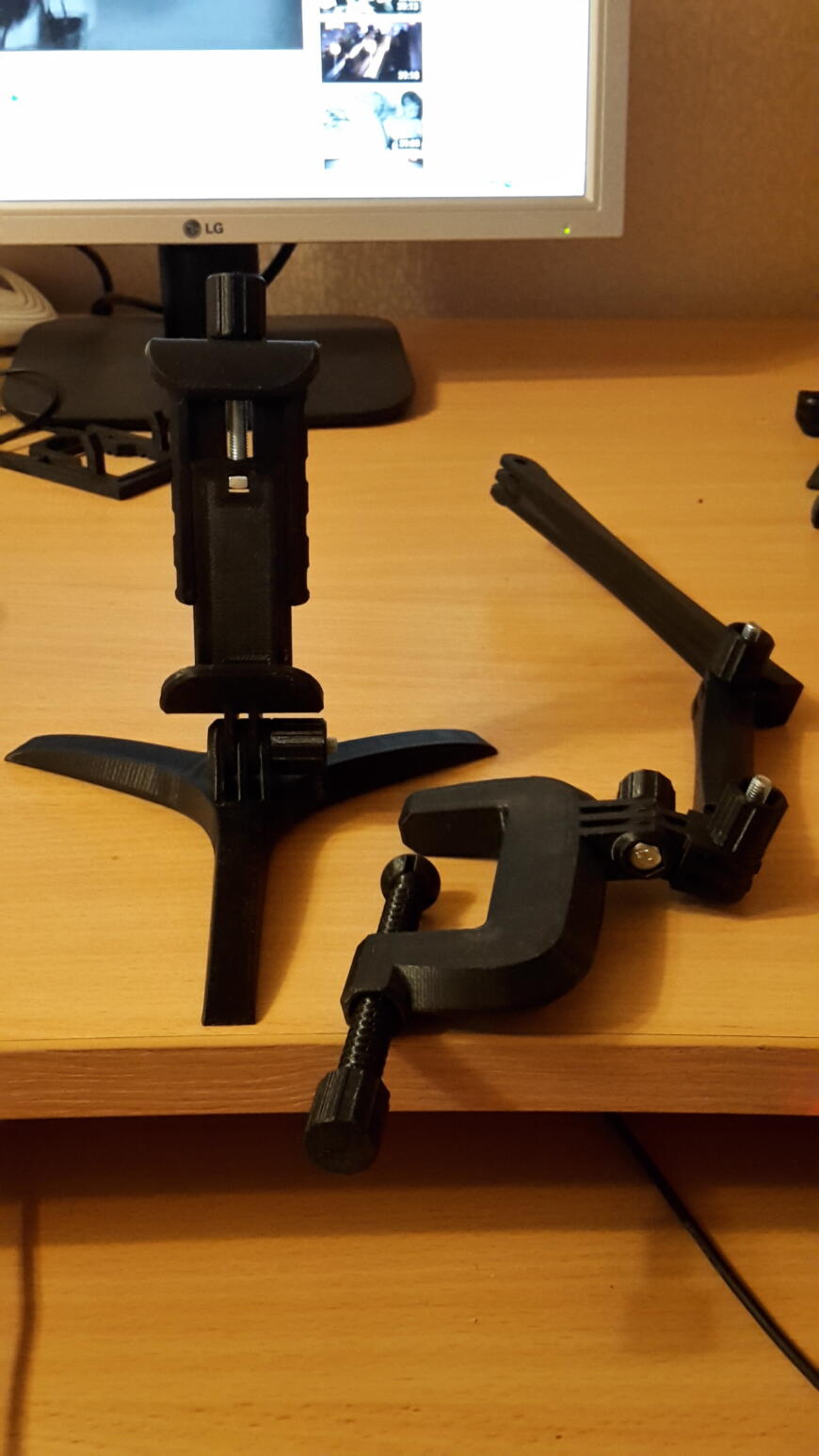

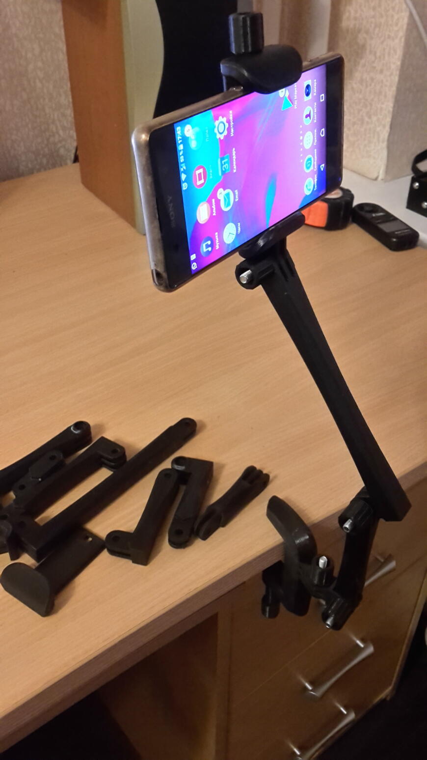

Принтером обзавёлся не так давно. Ещё даже первую катушку филамента не измотал! Но чтобы фоткать и снимать видео нужен штатив. Полазил по сайтам, нашел вполне себе универсальную систему крепления всего ко всему! В системе куча модулей, автор отлично постарался. Ну и, собственно, печатаю! Пластик Pet-G, кто производитель не знаю. Сопло 235, стол 70 по Цельсию. Слайсер Cura. Вместо 4-х внешних слоёв сделал 6 и заполнение на 30%. На второй партии деталей филамент клинонул на катушке, так что недоделанные детальки испытал на прочность. С толщиной и наполнением угадал! Даже комплектные винты с гайками напечатал! Получились вполне работоспособные! Прикрутил, естественно нормальные, стальные. Результатом доволен как слон! И ни какой мехобработки! Чёрный PET-G похож на карбон с виду, что мне лично нравится.
