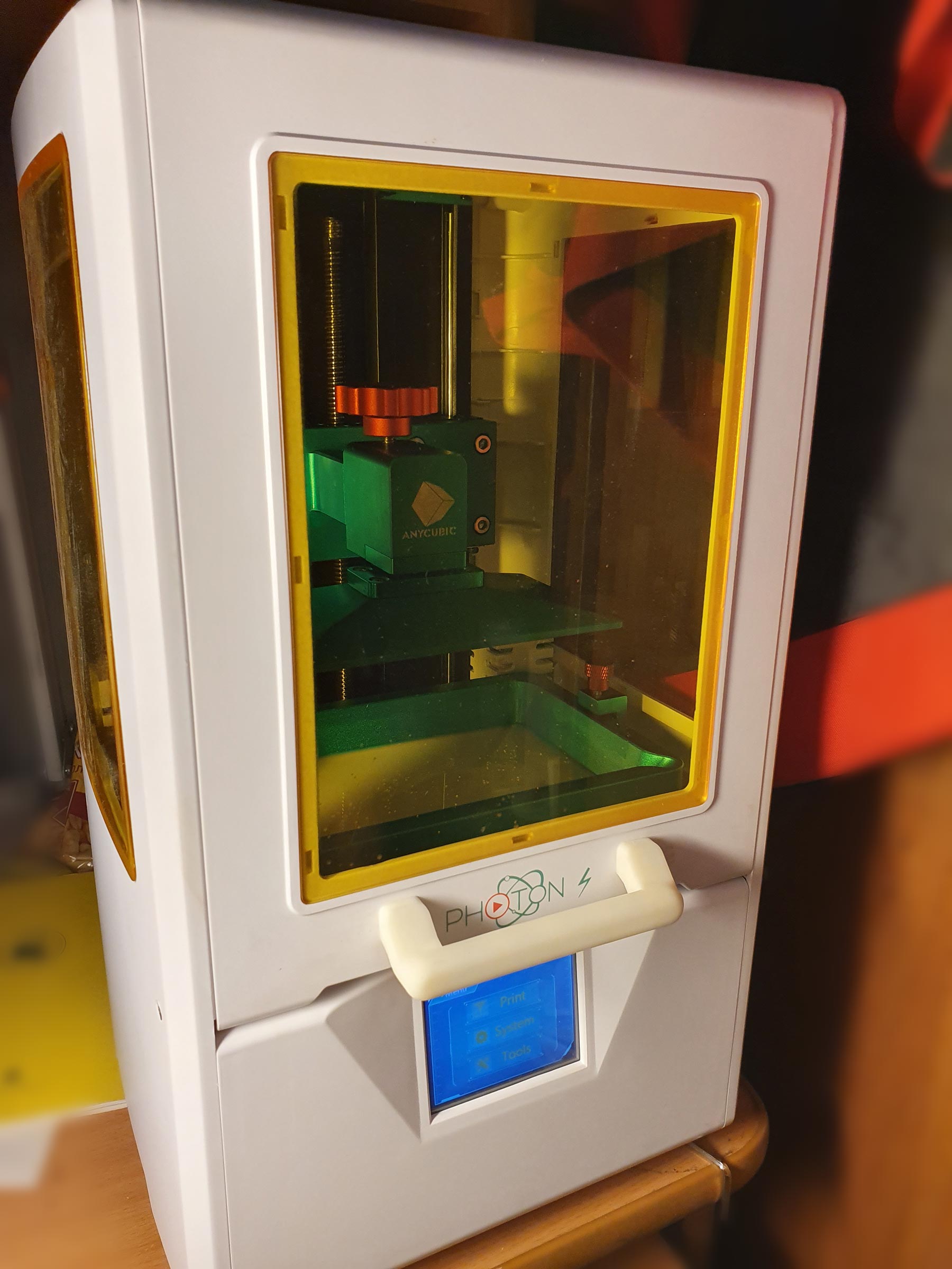

Доброго времени суток, обитатели 3DToday. Пост сегодня о моей поделке, благодаря которой исправляется неудачное конструкторское (ну, на мой очень скромный взгляд) инженеров из Anycubic. А портит она внешний вид или нет, судить не мне. Главное - удобство.
Вот она такая получается. Не стоит комментировать брызги на стекле внутри. Да, я не очень аккуратен, но с этим ничего не поделаешь.

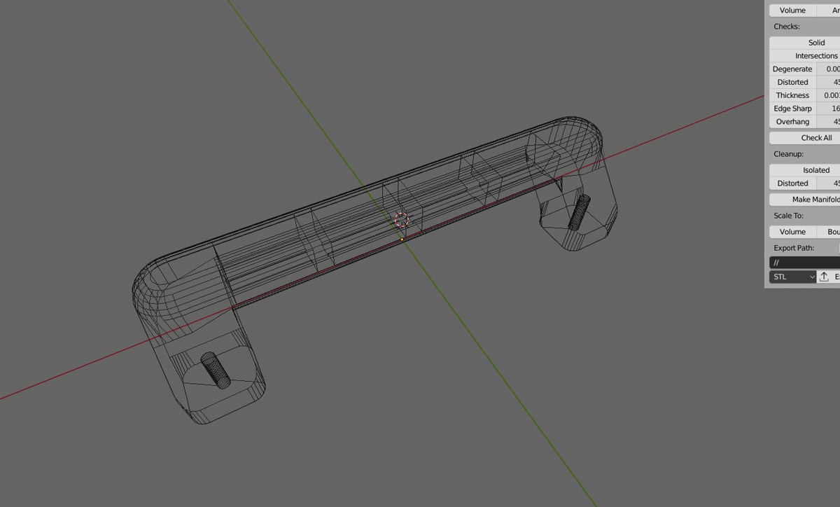

Ручка сделана в блендере. Сама по себе довольно корявая, но работает.
Для ручки главное было сдвиг вниз относительно креплений, ибо она не должна закрывать логотип, дабы хорошо вписаться, но при этом и не должна наезжать на экран.
Всего по одному креплению (под два самореза в сумме) и с полостями внутри, чтобы сэкономить материал.
При фотополимерной печати надо максимально использовать рабочую площадь, посему в печать к ручке подсунута деталь из подставки для телефона.
Обычно у меня проблемы с адгезией, но тут ручка прикипела настолько, что при снятии обломилась.
Родной скребок не выдержал тоже. Треснул в середине.
В итоге пришлось сбивать оставшийся кусок зубилом и молотком, а затем после промывки приклеивать на суперклей.
Крепления снизу и полости внутри.
Разметка, сверление, примерка шурупов и примерка ручки.
Итак, ширина дверцы у меня вышла 197 мм. Расстояние между отверстиями 85 мм. В итоге от центра (9,85 мм) я отложил и влево и вправо по 42,5 мм и получил места для сверления. Чуть промахнулся с разметкой, но насверлил уже верно (свёрла 2 и 3 мм).
С обратной стороны ручка держится на двух самых старых советских шурупах под шлиц.
Поднимать так вообще одно удовольствие.
Короче, не понимаю я, чего мешало сделать так с завода? Магниты всё равно мешают крышку поднимать вверх, её по-хорошему надо при открытии на себя тянуть вначале, чтобы это было эффективно. Ну, даже если я и не прав, то как минимум доволен.
