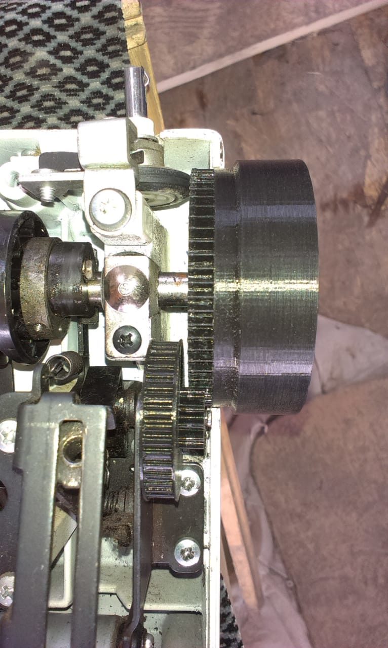

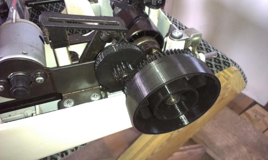

Пришлось рисовать с нуля и подгонять зубы. Рисовал во FreeCAD.Колесо сделал как можно более легкое, печатал PLA 'зубами к столу', адаптировал для печати все нависающие поверхности делал со скосом (под углом к столу), чтоб печатались постепенно наращиваясь.Высоту шкива изменил, сделал чуть пошире часть с зубами и под ремень, чтоб зацепление было как можно больше с колесом.Ещё ракурс.Ещё ракурс 2Печатал PLA, сопло 0.4, слой 0.2, заполнение 100%.
Печать шкива заняла 1 час 50 минут, 4 метра пластика, 15 грамм.
Печать колеса заняла 5 часов, 14 метров, 40 грамм пластика.
Всё печаталось без поддержек. Постобработка была только на внутренние диаметры под валы, немного наждачки, для увеличения на 0.1. потом смазка и насаживание на вал =).
