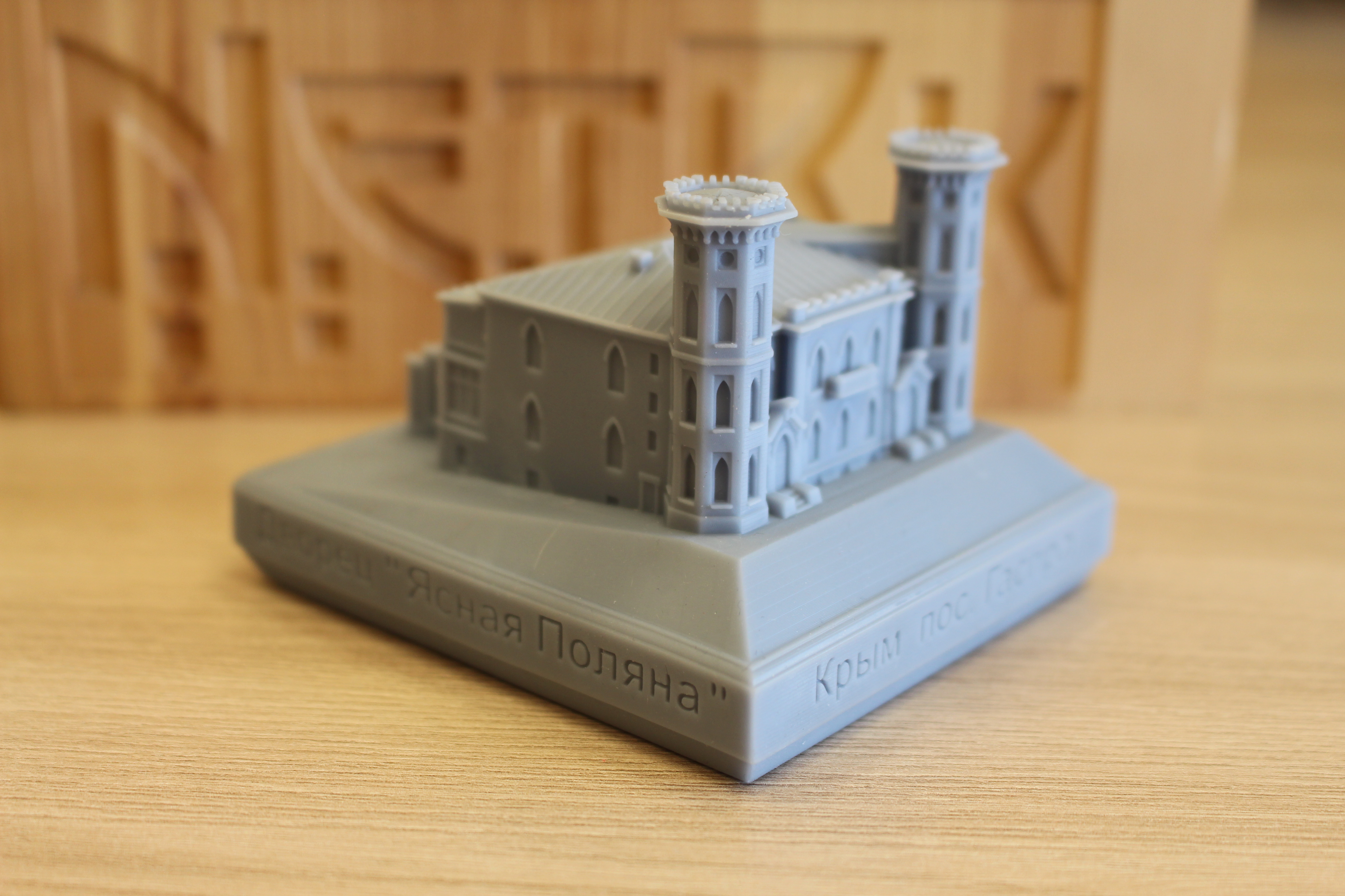

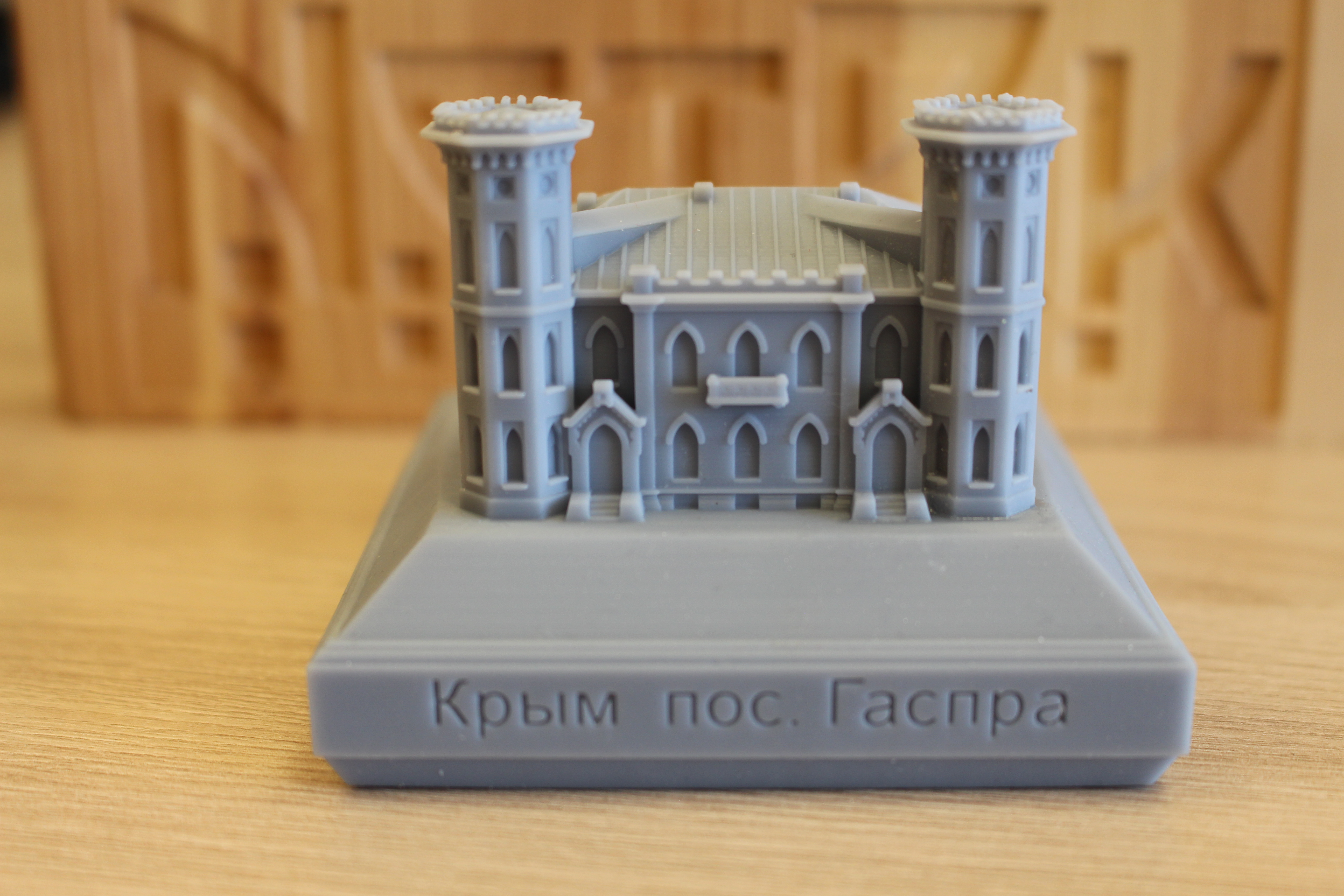

Третья модель из серии - Дворец Ясная поляна. Дворец печатался в качестве теста вместе с подставкой (Тест неудачен). В данный момент модель переработана и будет изготовлена отдельно от основы.

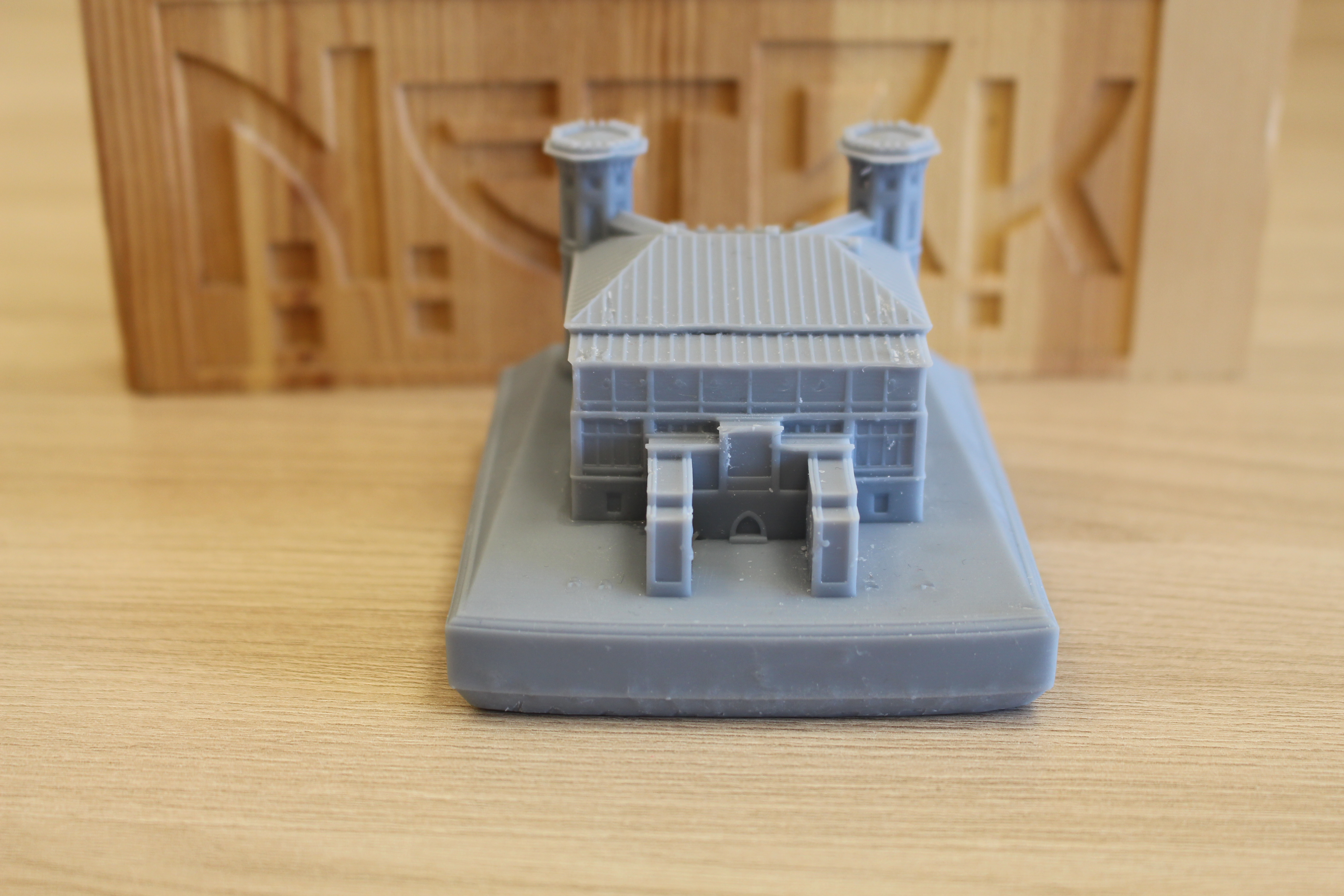

Параметры печати и полимер - те-же самые что и в предыдущих моделях. Из основных отличий - то что модель печаталась на задней своей части, что принесло проблемы в виде отделения поддержек с "Рабочих" поверхностей.
(На данном фото модель до чистки, после ультразвуковой ванны и досветки)
