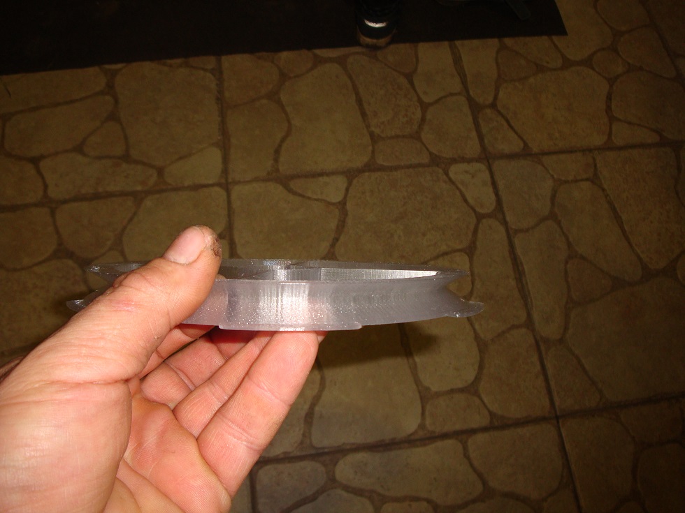

Обводной ролик прозрачного PETG
Обводной ролик с лопастями для лазерного датчика из прозрачного прутка ПЕТГ от http://всем3д.рус/ .
Сопло 1.2мм , слой 0.25 мм ( специально такой низкий, так как угол навеса 30 градусов), скорость 38мм/с, печать при 240 , стол 100. Обработка не делалась , "соплей" нет в отличии от https://3dtoday.ru/we-print/katushka-razbornaya хотя настройки те же практически, только слой сильно сократил. Стол/стекло покрыто лаком для волос.
