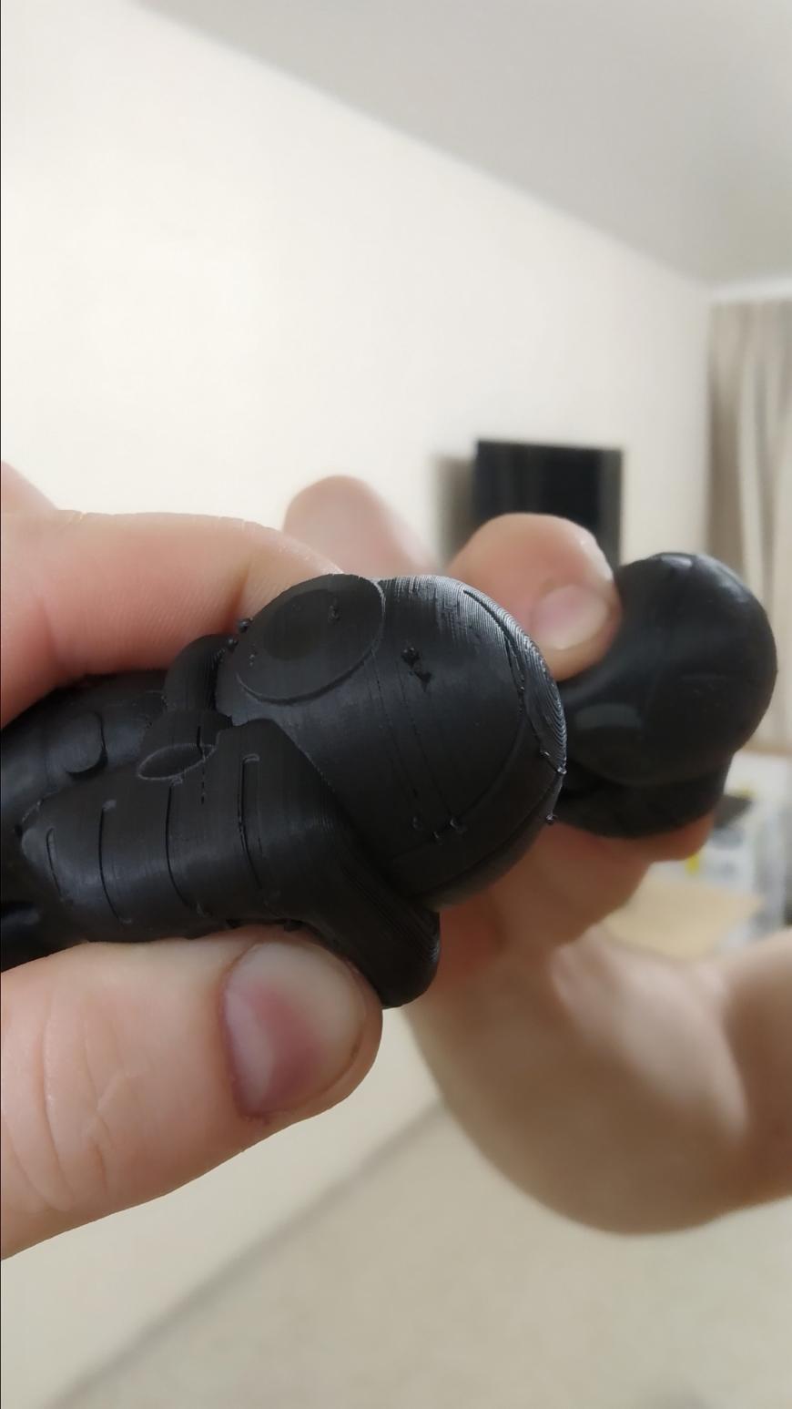

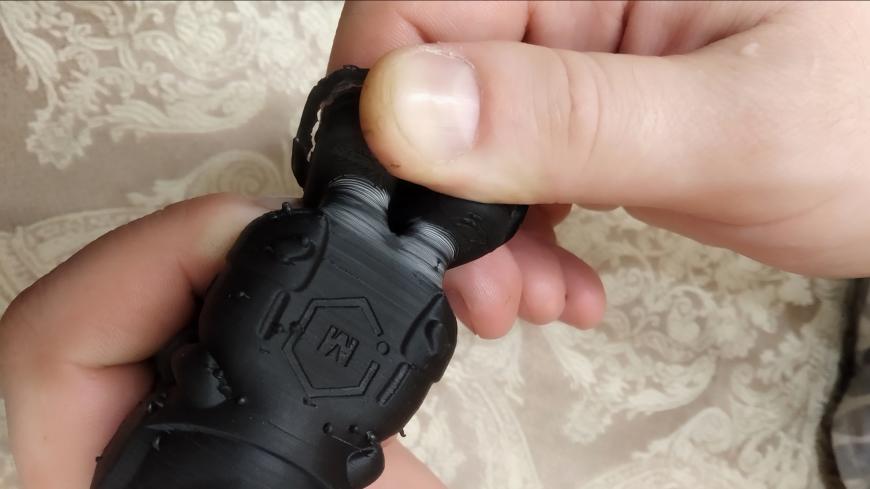

Не очень давно Ваня прислал моточек нового флекса. Решил его пожевать.
На прыщи внимание не обращать, это дурацкий MKS TFT24 фризит. При перегреве пахнет горелой резиной,т.е. он на каучуковой основе, а не на TPU, как до этого. Аналог REC Rubber. При сгибании белеет, до конца в исходную форму не возвращается. Чтобы оторвать брим много усилий прикладывать не пришлось. В случае с TPU пришлось бы срезать ножом.
На мой взгляд, хорошо пойдет для покрышек, коэффициент трения побольше, чем у TPU.
