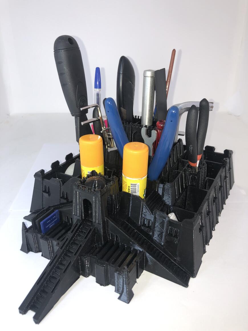

Сегодня закончилась печать большой подставки под различные повседневные инструменты и прочую мелочёвку 3д-печатника.
Состоит такая модель из двух частей.
Та часть, что поменьше печаталась 18 часов, а что побольше 53 часа.
Общий вес модели 684 грамма.
Далее с помощью дихлорметана склеили 2 части и разместили все "ништячки".
Печатали PETG филаментом Чёрного цвета на 3д-принтере Voxelab Aquilla.
Параметры печати:
Температура сопла: 245 градусов;
Температура стола: 72 градуса;
Охлаждение: 30%;
Высота слоя: 0.2мм;
Скорость печати: 30-40мм/с
Модель нашли тут: https://cults3d.com/en/3d-model/tool/ziggurat-pyramid-tool-and-sd-card-holder
