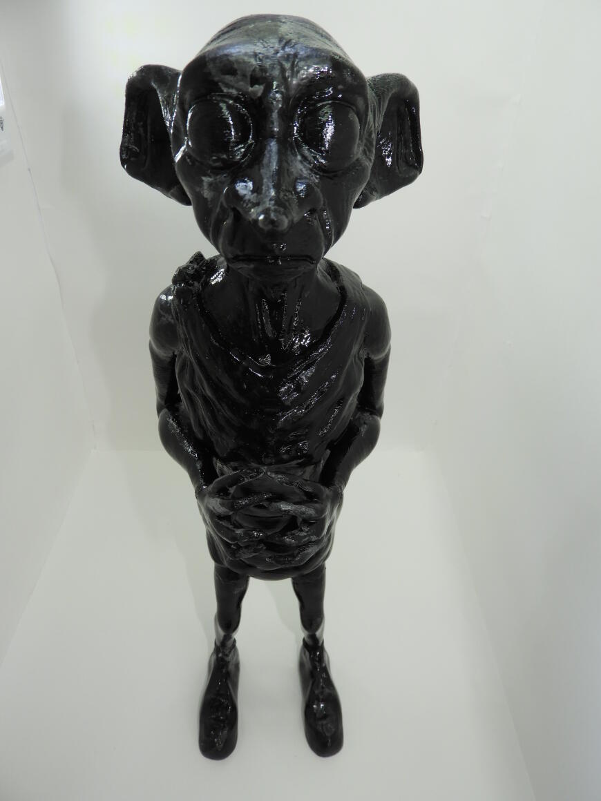

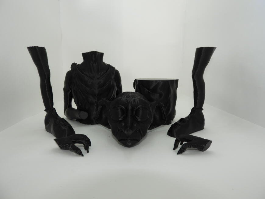

Печать модели состояла из 5 частей. Нам было необходимо после печати как-то обработать все детали и выбор пал на АБС пластик. АБС отлично поддается механической и химической обработке. Подготовив модель, пластик, 3D-принтер, наждачную бумагу, шлиф машинку и ацетон мы принялись к выполнению заказа!
5 частей этой модели состоят из:
1. голова; время печати: 7 часов 20 минут
2. шея, туловище и часть рук; время печати: 17 часов 30 минут
3. область живота и часть ног; время печати: 9 часов 30 минут
4. ноги; время печати: 6 часов
5. руки. Время печати: 1 час 10 минут.
Общее время печати: 41 час 30 минут!
После печати, принялись за обработку. Хочется отметить, что до этого мы не так много занимались обработкой деталей и поэтому строго не судите!
Немного шкурения, обработка аппаратом тонких линий и углублений, ацетоновая кисть.
Далее все детали были склеены с помощью ацетона!

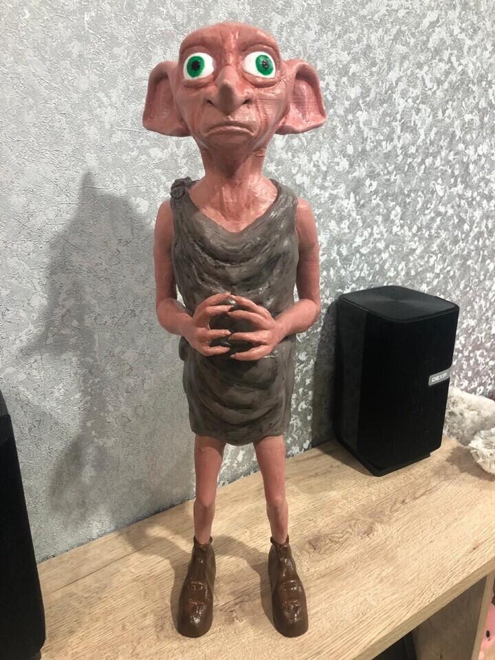

Раскрашивать нас не просили, поклонница серии сама раскрасила модель как ей хотелось!
