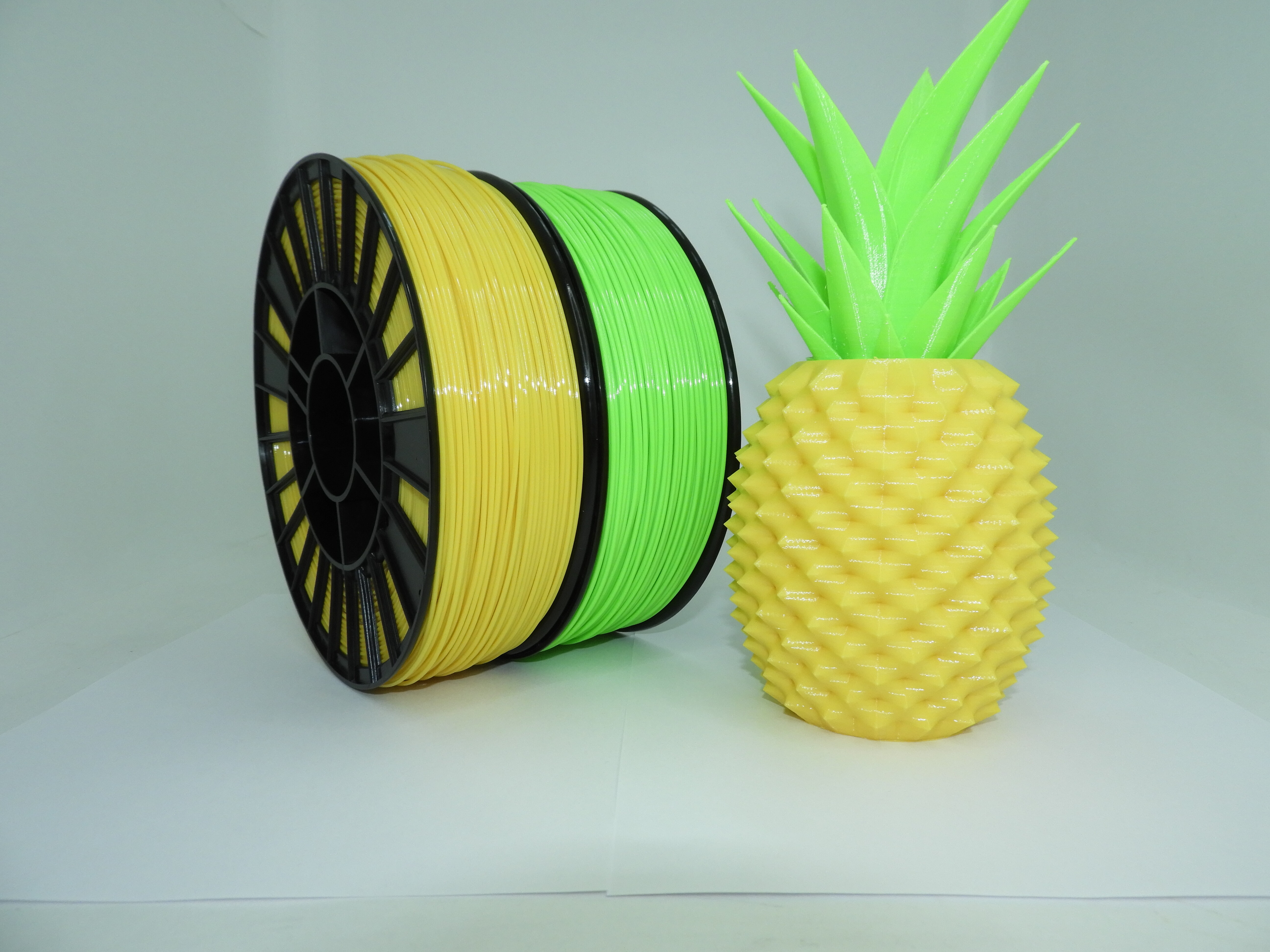

Пролетела зима, уже наступила весна и впереди долгожданное лето! От этой мысли захотелось чего-то солнечного, яркого. И поэтому, мы запустили на печать Яркий Ананас! =)
ссылка на модель: https://www.myminifactory.com/object/3d-print-pineapple-container-97690
В печати использовали PETG пластик Жёлтого цвета и Салатового!
Параметры печати:
Температура сопла: 245 градусов
Температура стола: 68 градусов
Поток: 100%
Обдув: 80%
Скорость: внешняя стенка 40мм/с, внутренняя 45 мм/с, заполнение 50 мм/с
Заполнение: 20 %
Высота слоя: 0.2 мм
Сопло: 0.4 мм
Высота модели: 22 см.
Печатали, кстати, на новеньком принтере Voxelab Aquilla - хороший работоспособный принтер. Похож на Ender3 v.2. Погоняем его, посмотрим на живучесть!
