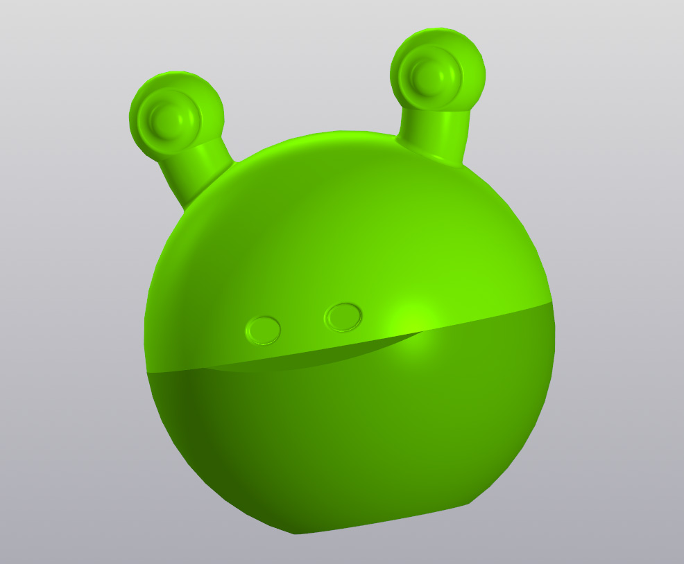

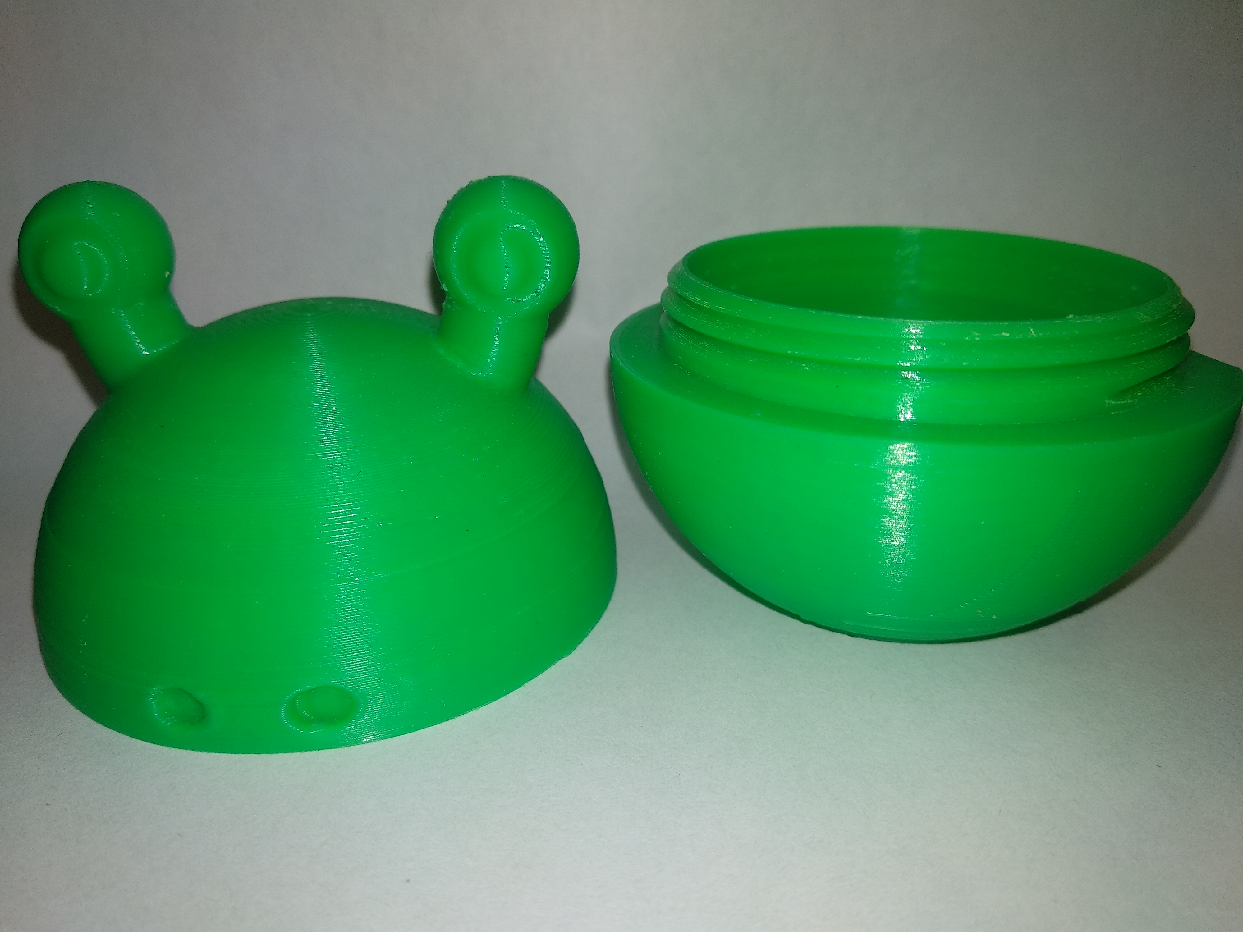

Вот для ребенка в Компасе начертил лягушку. Очень о любит лягушек и еще котят. Ну и тренироваться может раскручивать и скручивать игрушку. После печати надо немного разработать резьбу и тогда легко ходят половинки друг в друге.

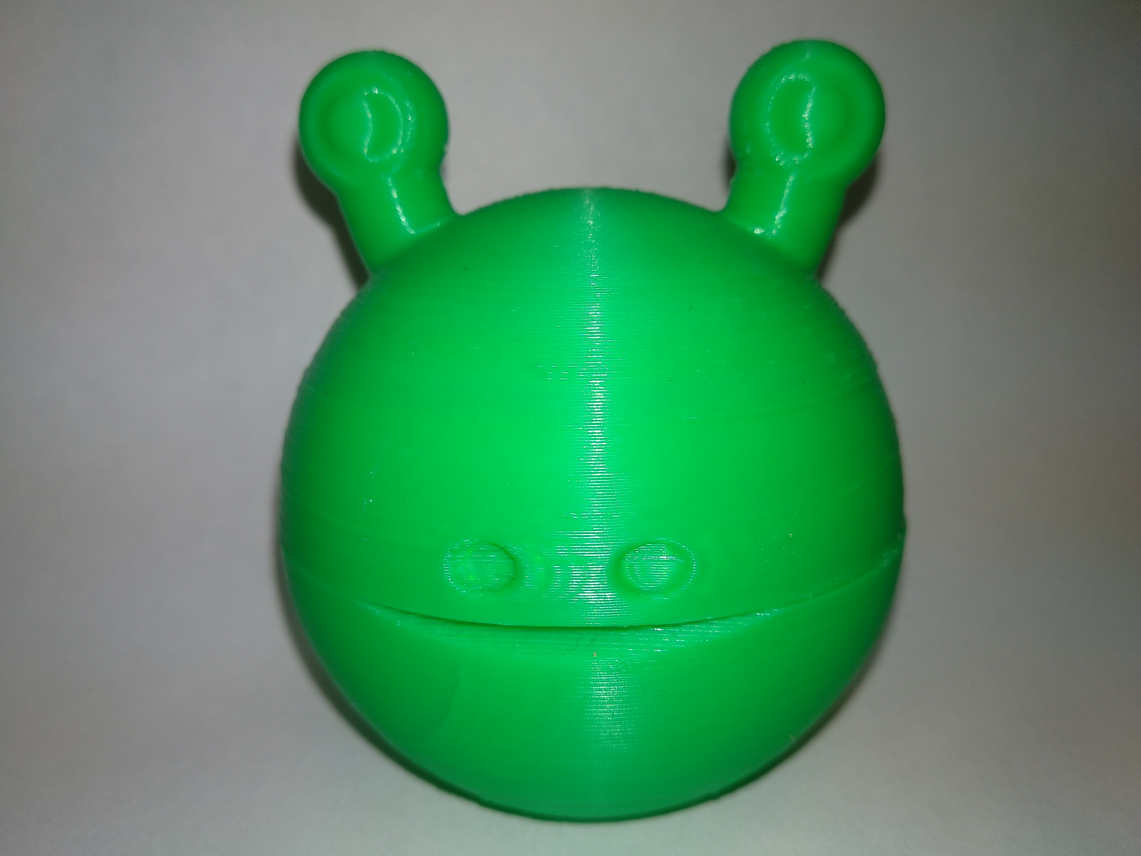

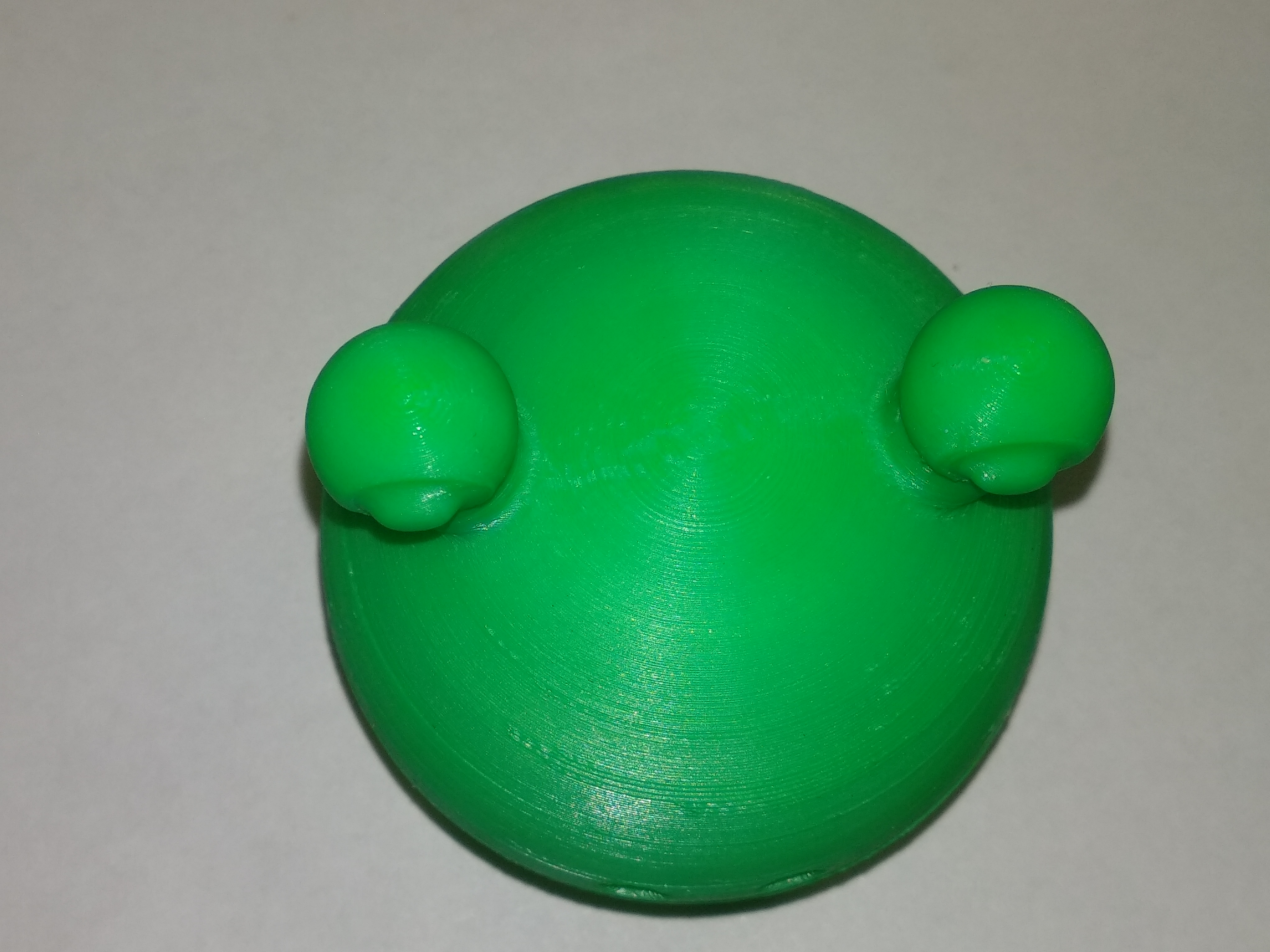

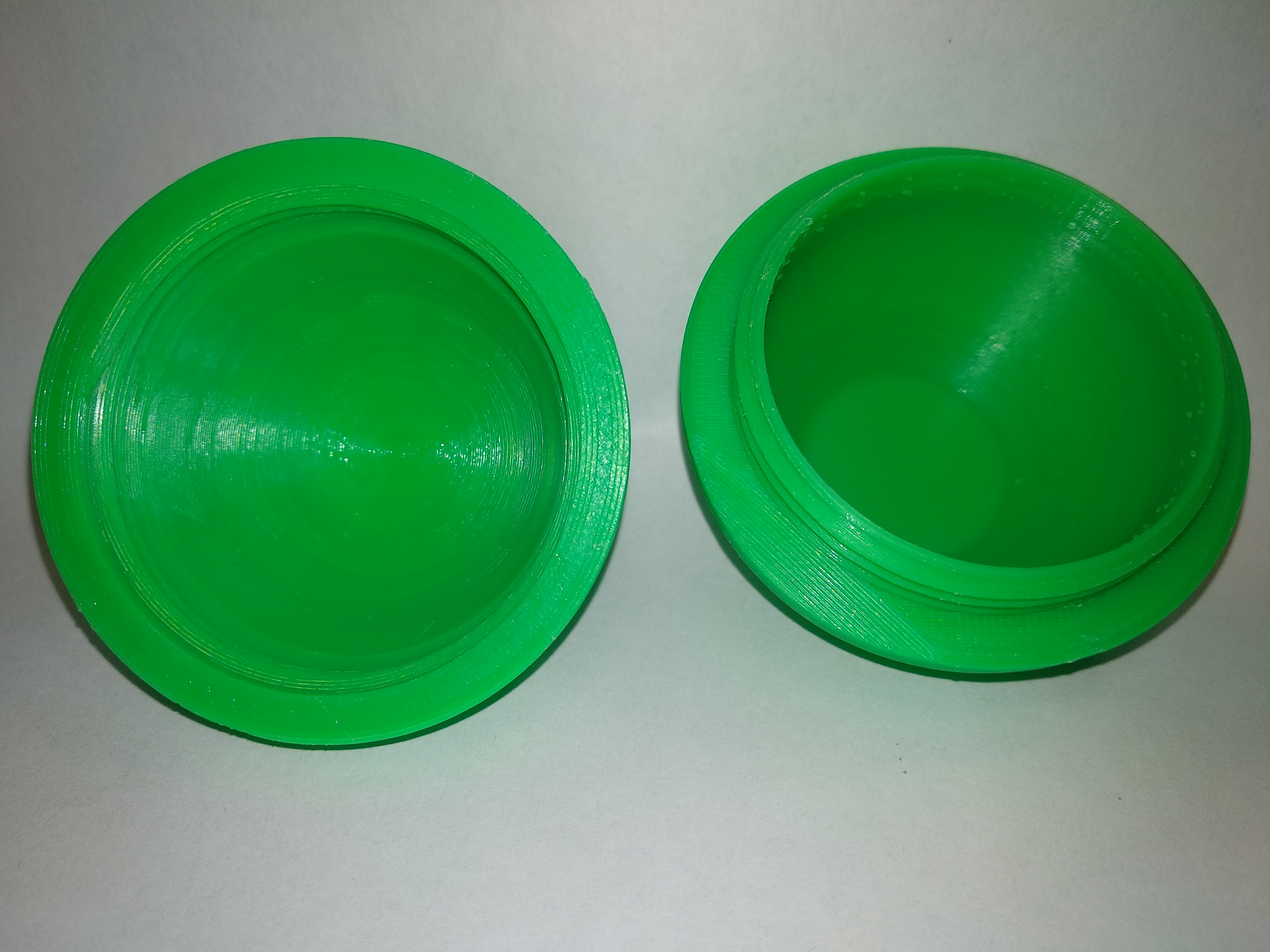

Печать PLA слой 0.2 на резьбах и на макушке 0.1. Слайсер PrushaSlicer 2.1. Печатал на своей дельте. Немного оставляет пузырьки на местах ретрактов и там чуть шире слой. Надо отрегулировать подачу более тонко.
Печать без поддержки. Ссылка на модель https://www.thingiverse.com/thing:3942933
Вот что получилось:
Немного поправил модель (стенку резьбы сделал на один слой толще) и на резьбе как ниже не должно быть уже пузырьков, они окажутся внутри стенки. Возможно они образуются через USB Octoprint. Все таки скорости USB не хватает. При печати с карты пузырей не должно быть. Напечатаю низ старый с карты. Посмотрим что получится.
