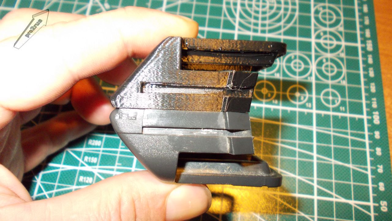

Доброго дня. Сегодня кнопка монтажного блока автомобилей семейства 2110.
Качество фото не очень, черный PET-G сильно бликует

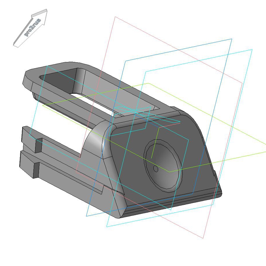

По оригинальной детали разрабатывалась 3D-модель и последующая печать.
Пластик PET-G, слой 0,25мм, 100% заполнение.
