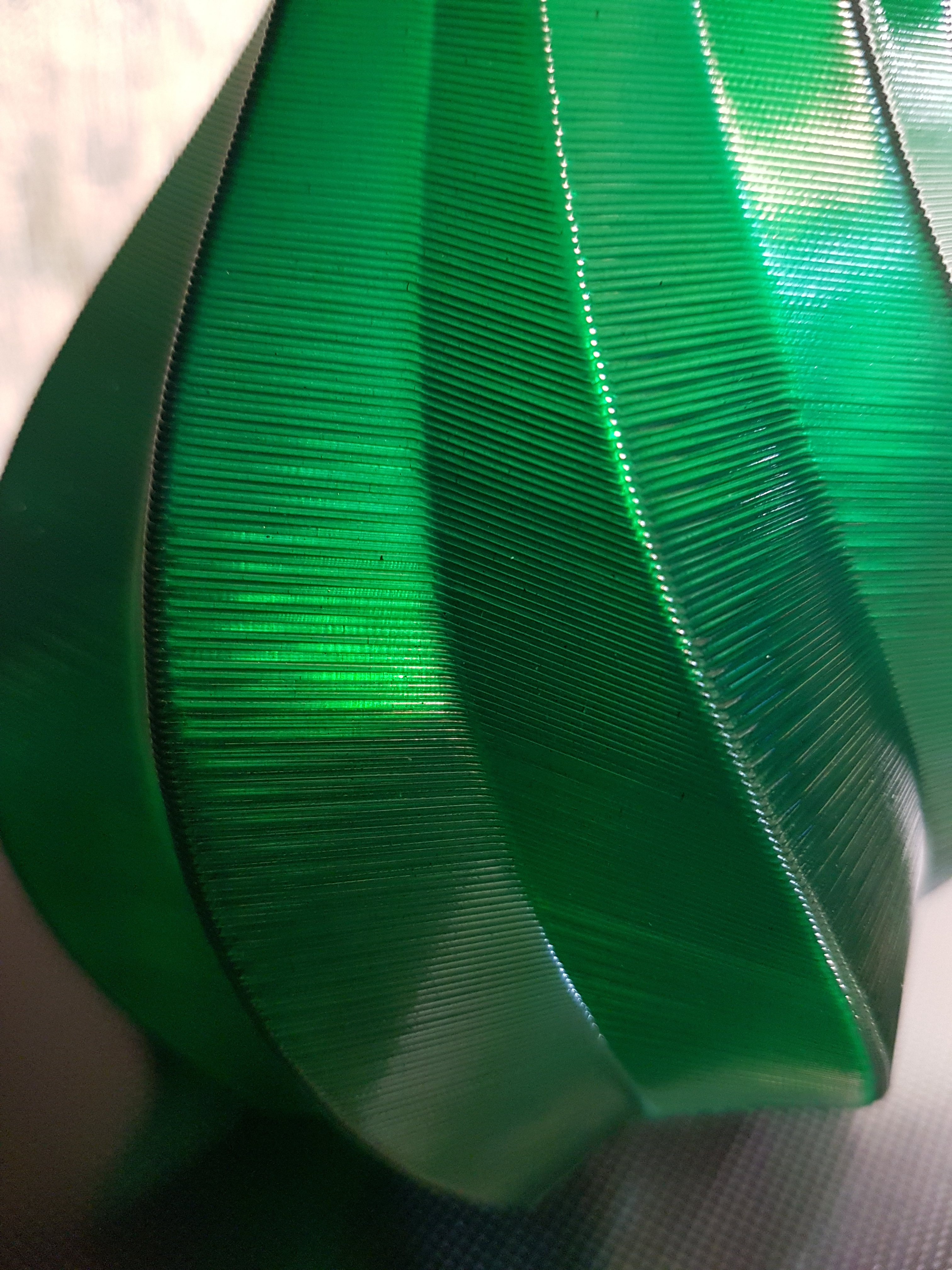

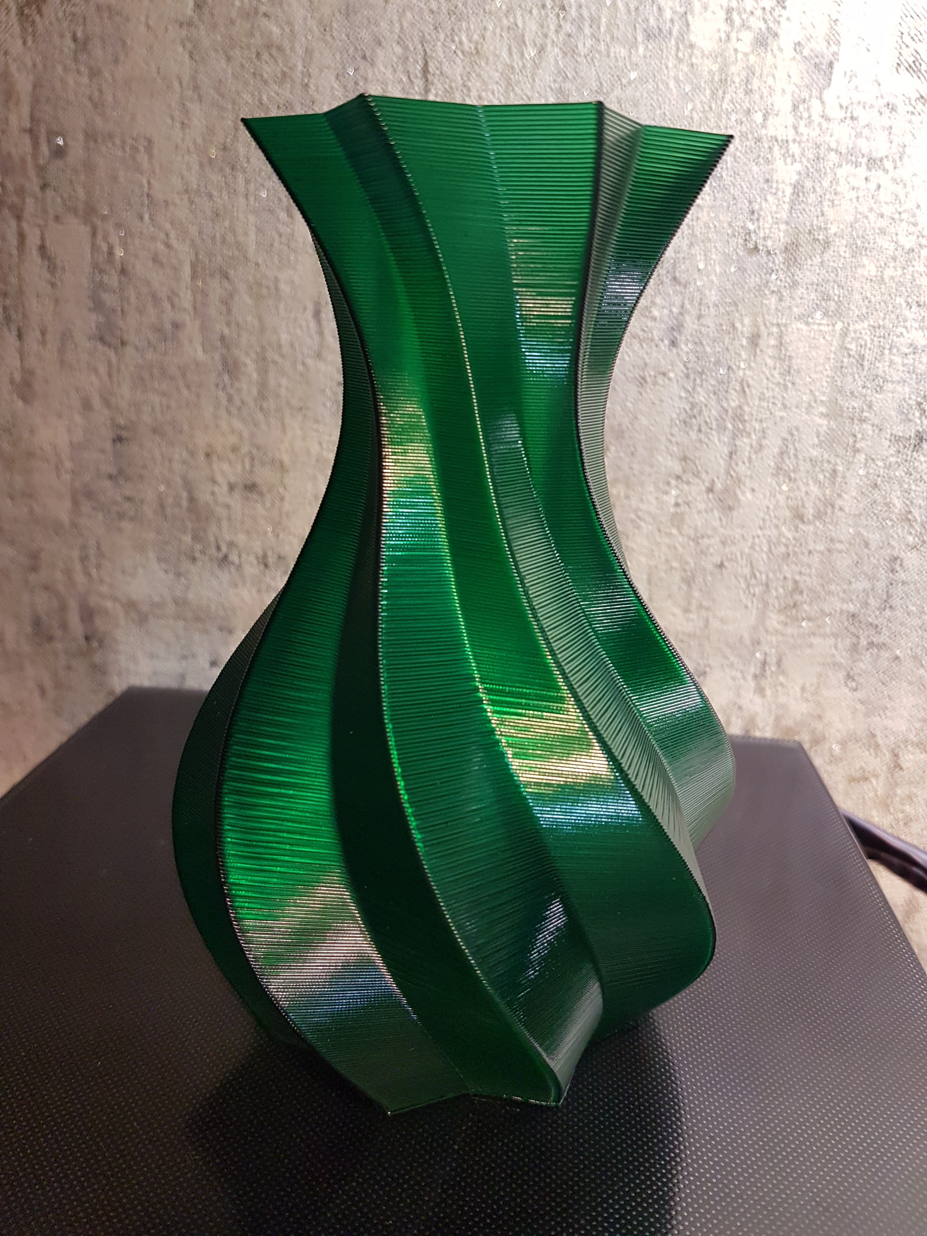

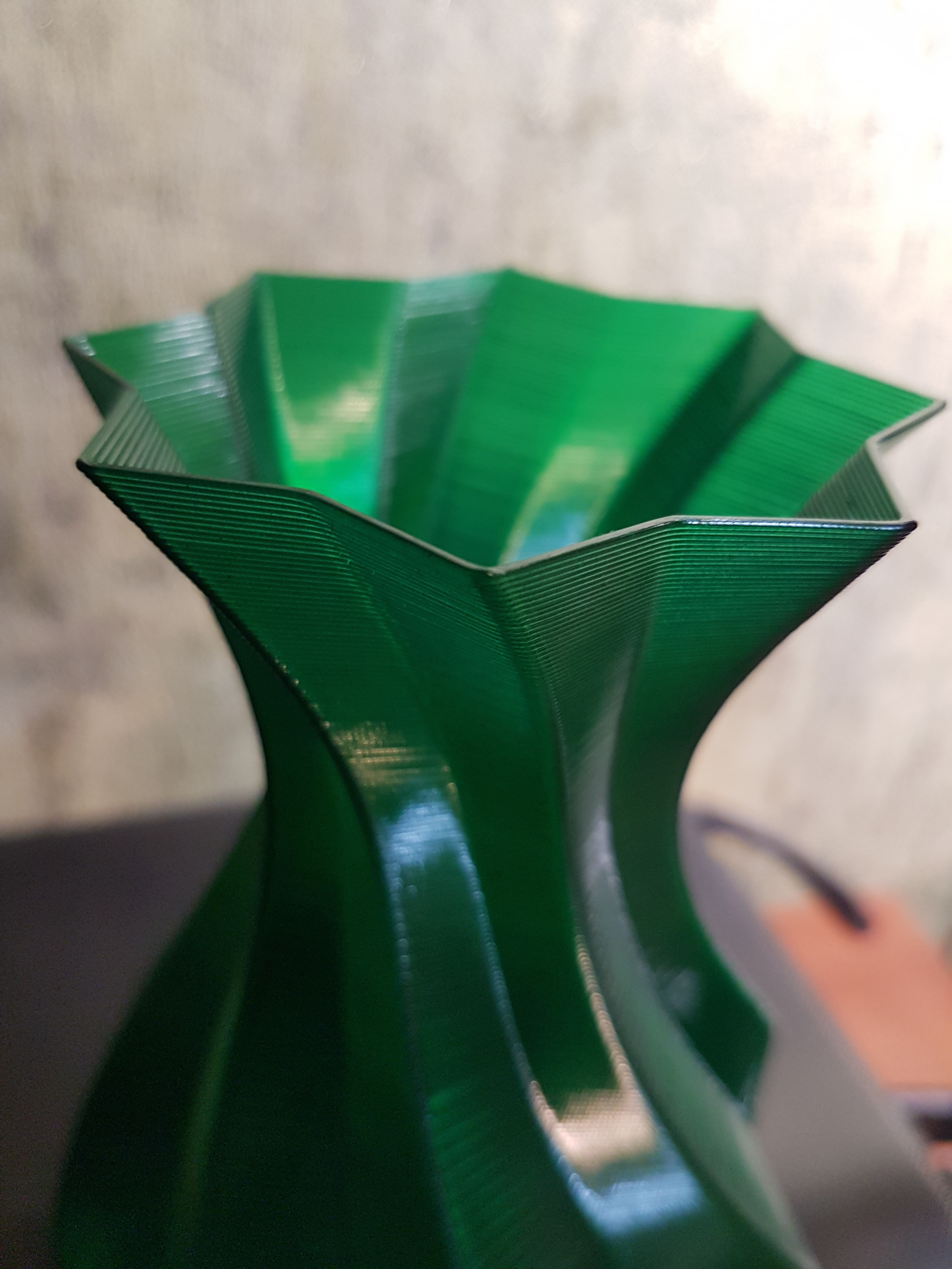

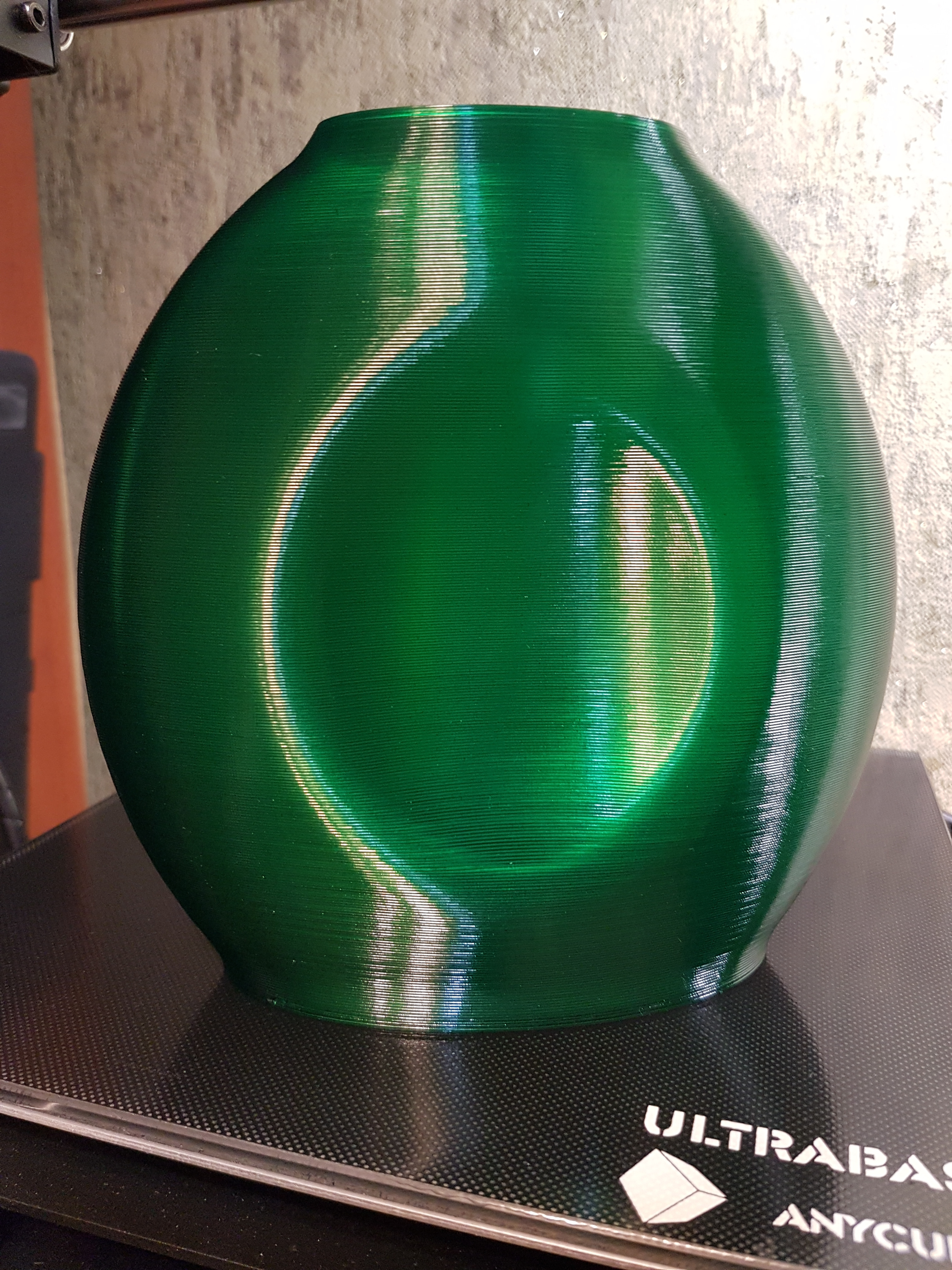

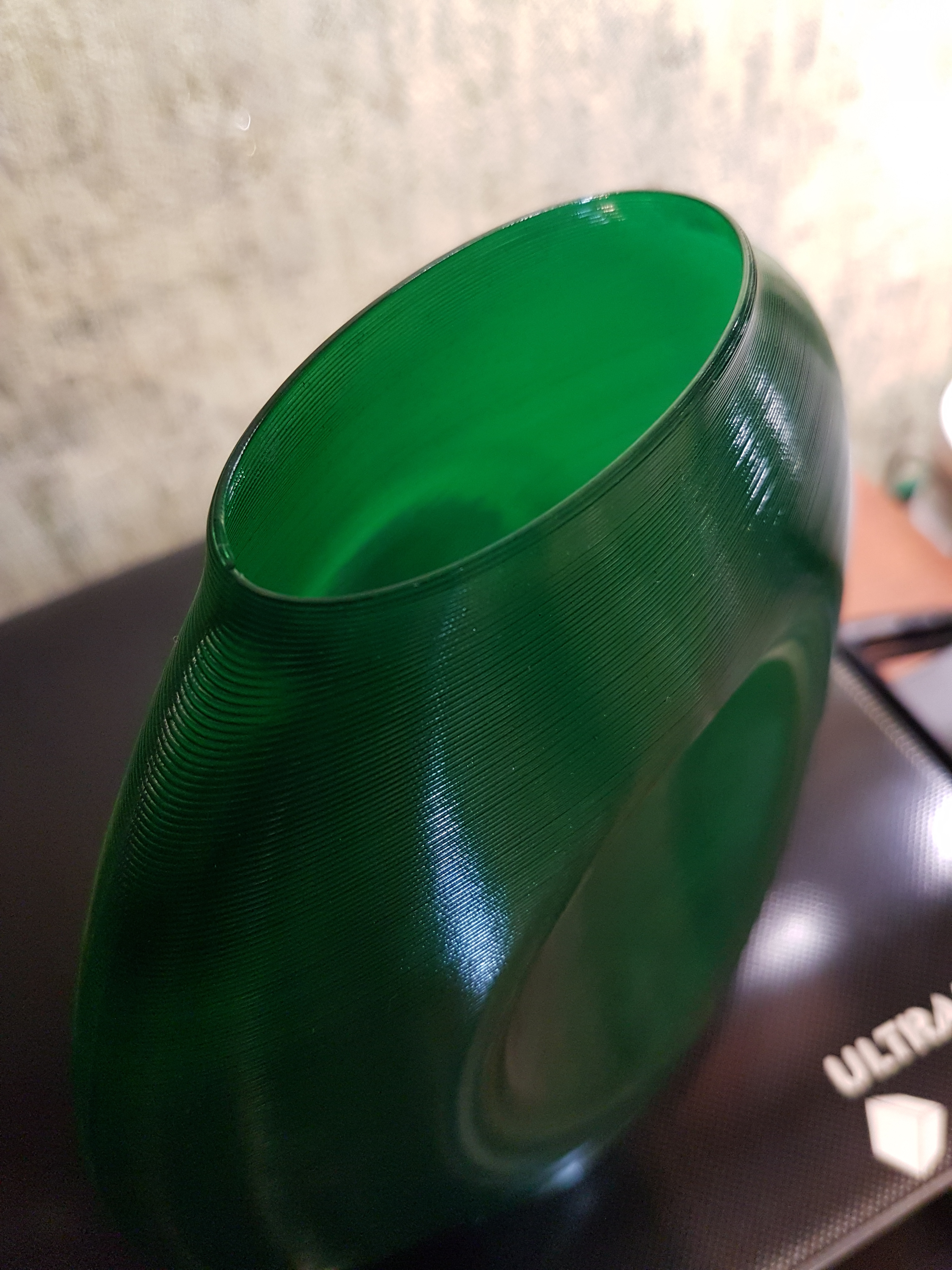

Я решил продолжить эксперименты с печатью ваз в одноименном режиме, нос несколько другими параметрами, а именно:
- сопло - 1,0 мм;
- толщина слоя - 0,5 мм;
- пластик - PETG от Element3Dзеленый прозрачный.
- режим печати - ваза))
Если вам известны авторы этих моделей - киньте мне ссылку на их профайлы или на сами модели, я дополню пост соответствующими уведомлениями. Спасибо!))
Итак, каждая из ваз печаталась высотой 150 мм примерно час с небольшим на следующих параметрах: хотенд - 235 С, кровать - 80 С, скорость - 30 мм/с, первый слой - 15 мм/с с толщиной заполнения 1 мм (не впечатлил... Пластик в начале шва ложится неплотно, есть прорехи). Толщина слоя - 0,5 мм для сопла в 1,0 мм вполне достаточно, чтобы не было толстых ребер.Как видно на фото, структура достаточно равномерная и не бросается в глаза. Сами вазы получились достаточно прочными. Думаю прикупить лемонен и обработать поверхности для глянца и прозрачности. Вопрос: кто-нибудь обрабатывал PETG подобными растворителями? Как эффект? Можете примеров работ накидать?
Да, совсем забыл: обдув для этого филамента включать надо, ибо без охлаждения слоев все идет зигзагом и смещается.
На этом пока все. С благодарностью)))
