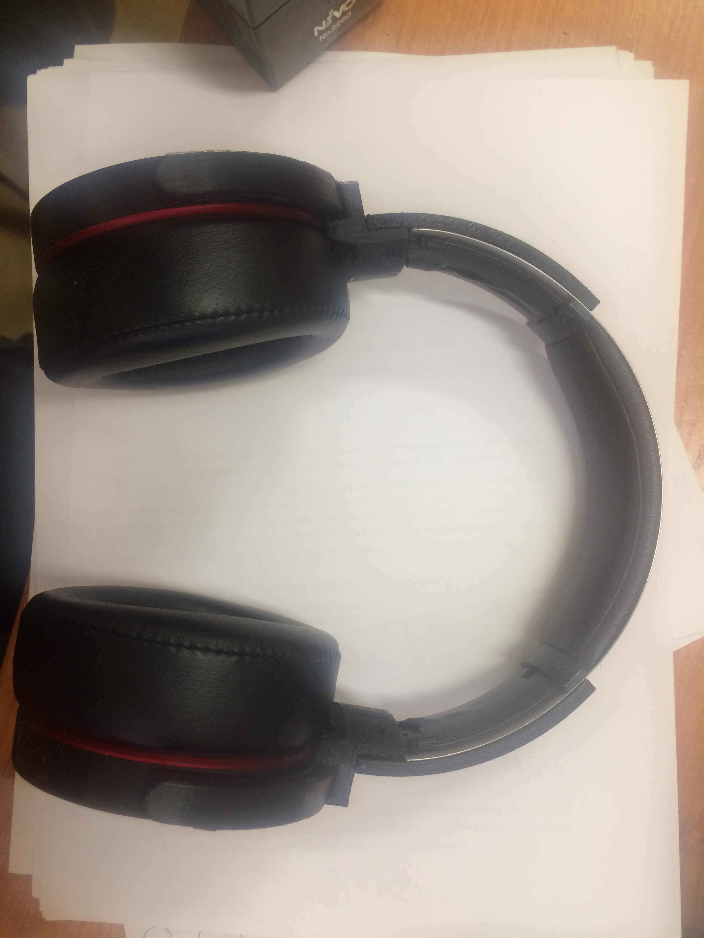

4 года назад мне на день рождения подарили эти замечательные наушники. И всё было хорошо, пока у них одномоментно не отвалились оба 'уха'. У одного треснули дуги, у второго сломался поворотный механизм. По этой причине я решил использовать 3д-принтер не только для печати всякой милой, но бесполезной ерунды, но и для нанесения пользы. Было проделано несколько итераций в попытке найти оптимальную конструкцию, и вот что получилось в итоге.
Не самая аккуратная работа, но функциональность восстановлена. Что делать, если у вас та же беда? Вот небольшая инструкция (в процессе сделать фото не догадался, поэтому только текстовое описание).
1. Разобрать сломанное 'ухо' до самого конца и безжалостно выкинуть все пластиковые части, оставив винты.
ВНИМАНИЕ! У данной модели (может и у других тоже) подобная замена предусматривает отпайку от динамика проводов. Они достаточно тонкие и при неаккуратном разборе их легко повредить. Будьте внимательны.
Я ничего не выпаивал, а просто с помощью плоскогубцев вскрыл в пластиковых деталях полости и достал оттуда провода.
По итогу у вас должна оказаться главная дуга с одним ухом, и второе ухо отдельно, соединенные проводом.
2. После этого ставится замена сломанным деталям. В предлагаемом мной варианте я отдельно сделал верхнюю пластину и отдельно - нашёл модель дуг для 'уха' и доработал. Доработка включает в себя добавление канавки для провода (чтобы ничего не паять, а просто провод заложить внутрь), удаление элемента поворотного механизма и усиление конструкции в области соединения дуг, т.к. первые несколько вариантов быстро ломались.
3. И под конец всё скручивается оставшимися винтами. Для соединения печатных деталей придётся использовать более длинные винты. В моём случае использовались винты от корпуса ноутбука длиной 9 мм.
И всё. Можно снова носить ваши любимые наушники дальше. Да, в сравнении с оригинальной конструкцией нет возможности поворота динамиков и регулирования длины главной дуги, но этим я и раньше не особо пользовался. А сидят наушники так же плотно, как и раньше.
Если кому-то поможет мой опыт - буду рад.
