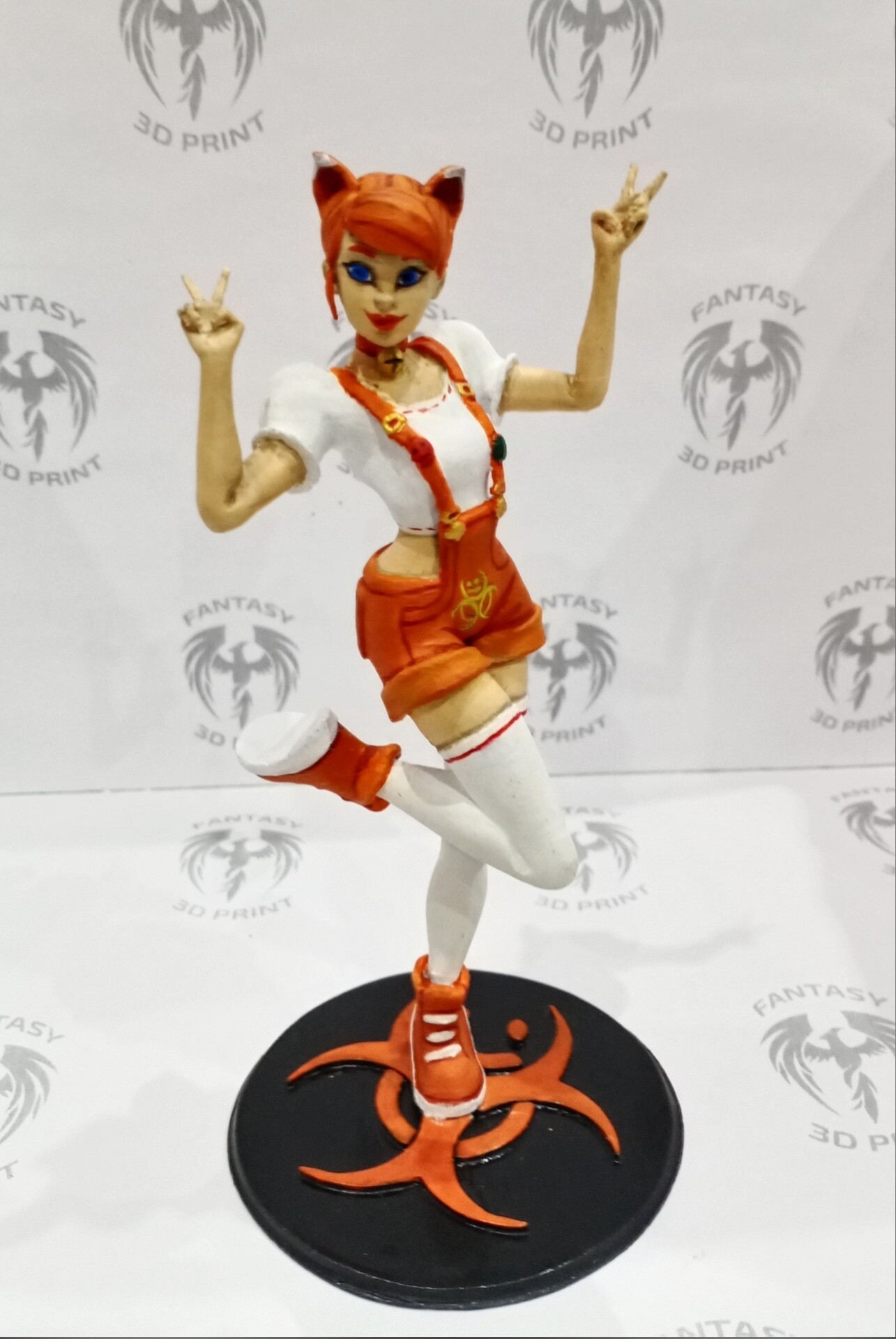

Фигурка Реактор-тян
Фигурка - символ развлеательного ресурса JoyReactor, рассадника "троллей, лжецов и девственников" по их же собственным словам.Саму фигурку распечатал АБС пластиком SolidFilament. В высоту Реактор-тян 15 см.
Потом шкурение и обработка кистью с ацетоном (позволяет разглаживать поверхность без потери детализации).
Покрашено акриловыми красками Декола, покрыто лаком Кудо (подставка) и Этюд (тян).
Модель предоставил один из пользователей Реактора.
Подставку смоделировал сам, сделав на ней лого сайта (также лого нарисовал на комбинезоне).
Вот такая вот синеглазая лиса-колбаса получилась в итоге) (и да я достаточно посредственно крашу людей)
