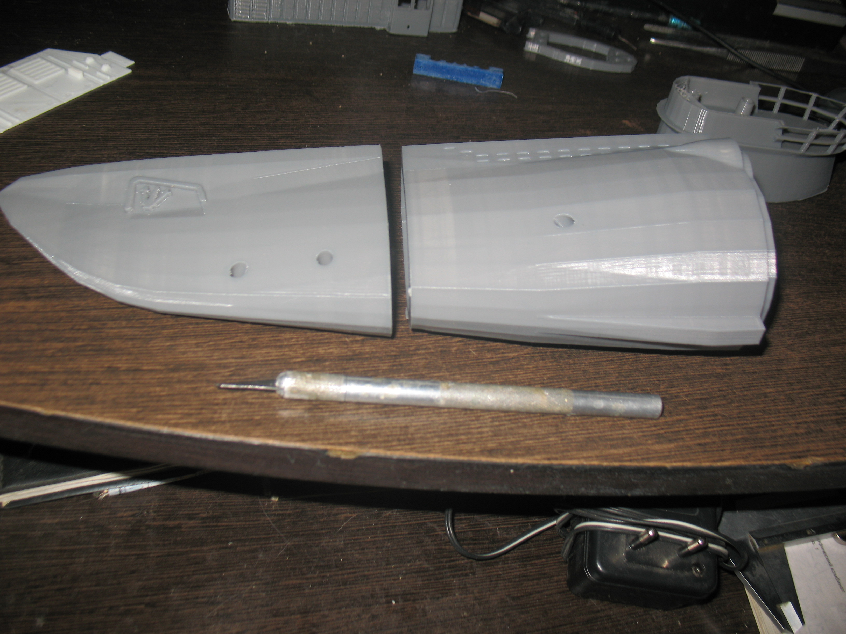

Ранее работая руководителем технических кружков в том числе и судомодельного делали с детьми модели подводныхилодок как статические тик и резиномоторные решил вспомнить.

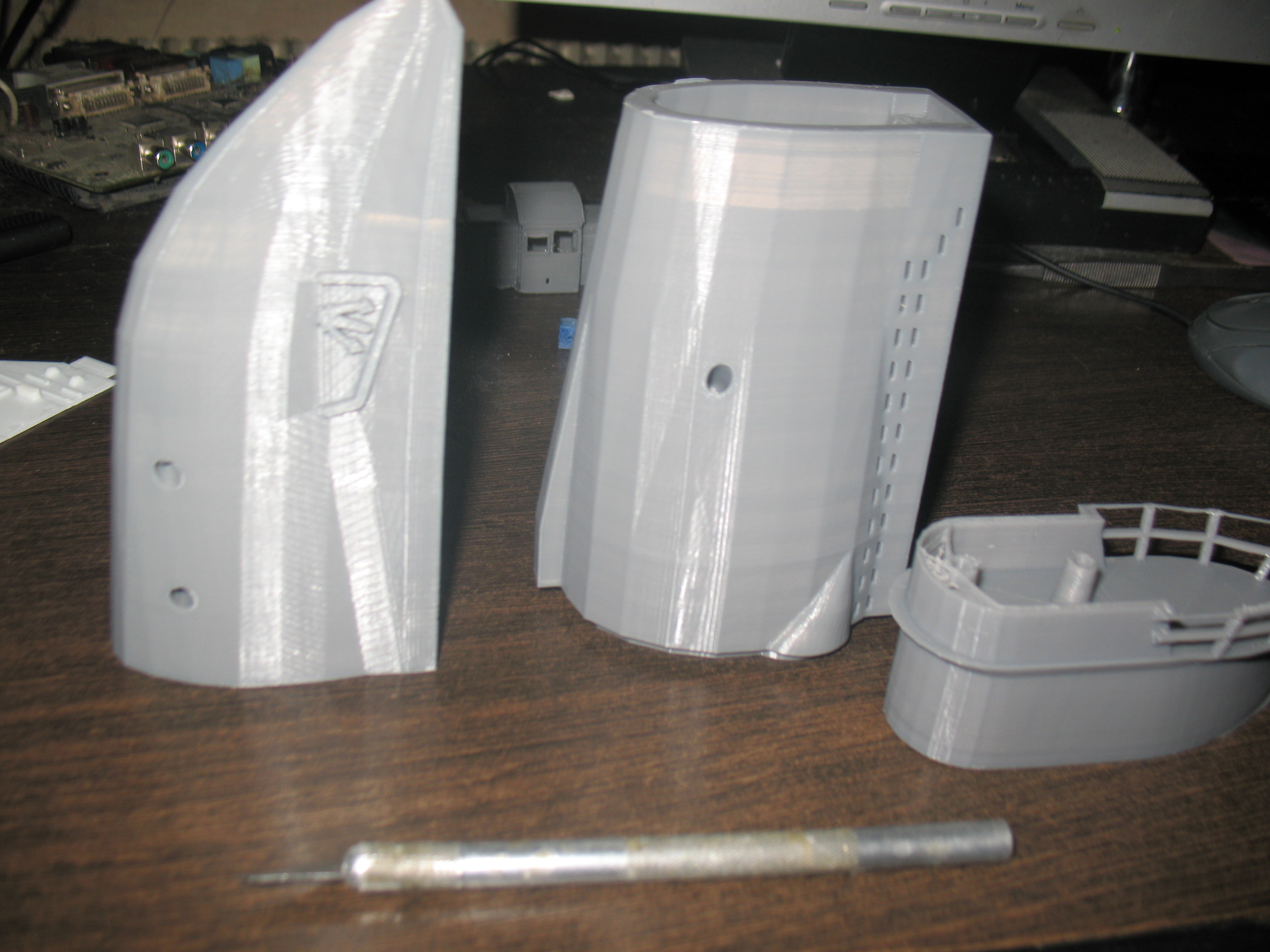

На просторах инета натолкнулся на данный проэкт, скачать можно бесплатно,аннотации нет по рубке возможно определить что эта немецкая лодка серии U больше ничего нет файл состоит из нескольких секций корпуса и рубки,внешние элементы как рули ,кили,вооружение и гребные винты отсутствуют будем рисовать и печатать самостоятельно.

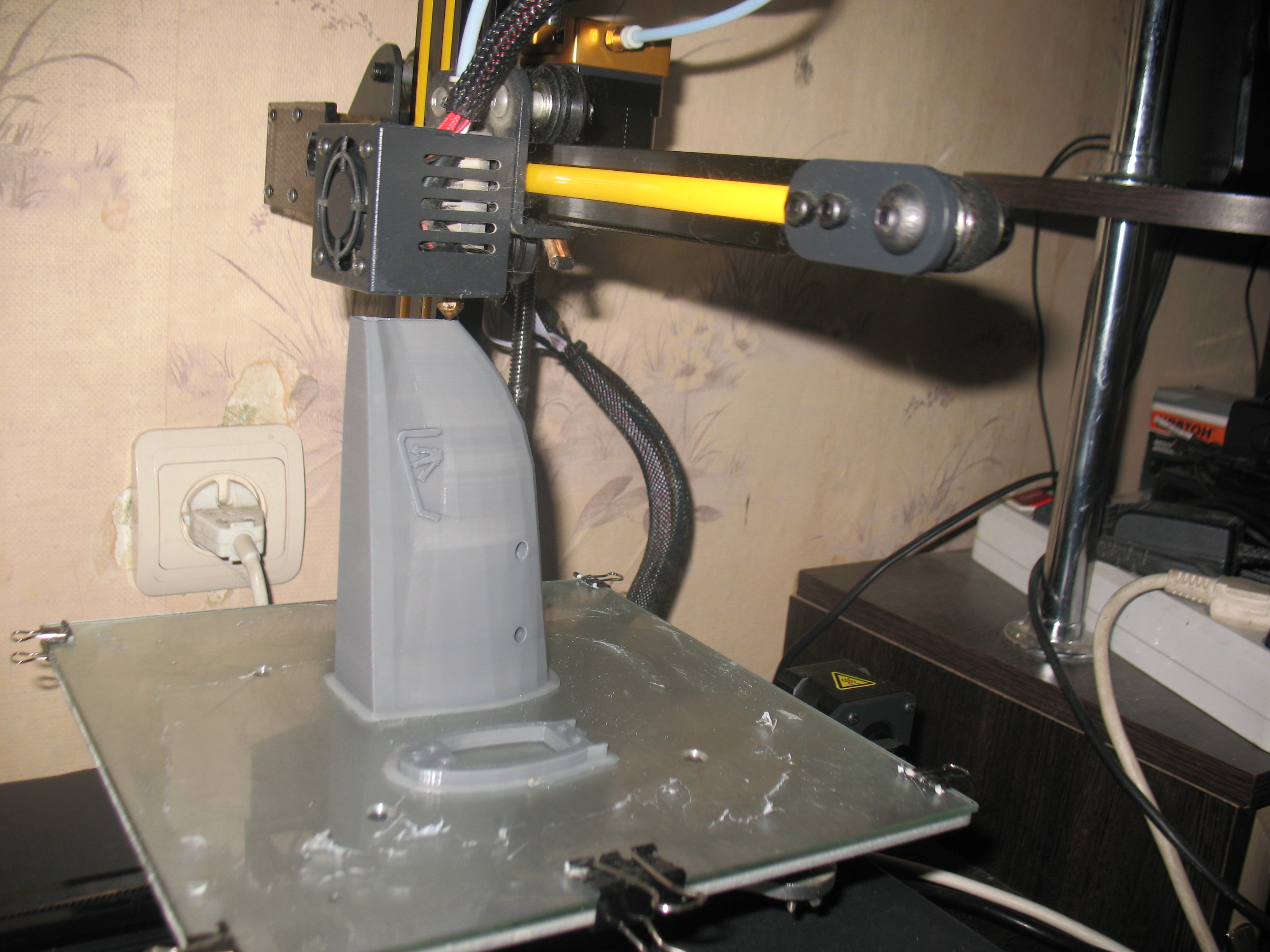

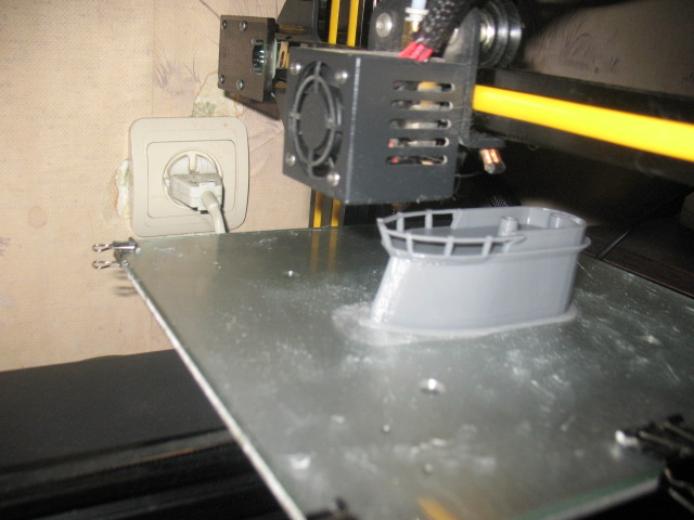

Печатаю как есть без маштабирования размер внушительный.
Печати сопло 0.4 ,слой 0.2.
До нового года думаю распечатать а на праздниках вооружусь напильником ,шкуркой и шпаклевкой и начну выврдить кж много вертикальных граней но это заложено уже в модели , дихлоретан и ацетоновая баня боюсь не поможет.
