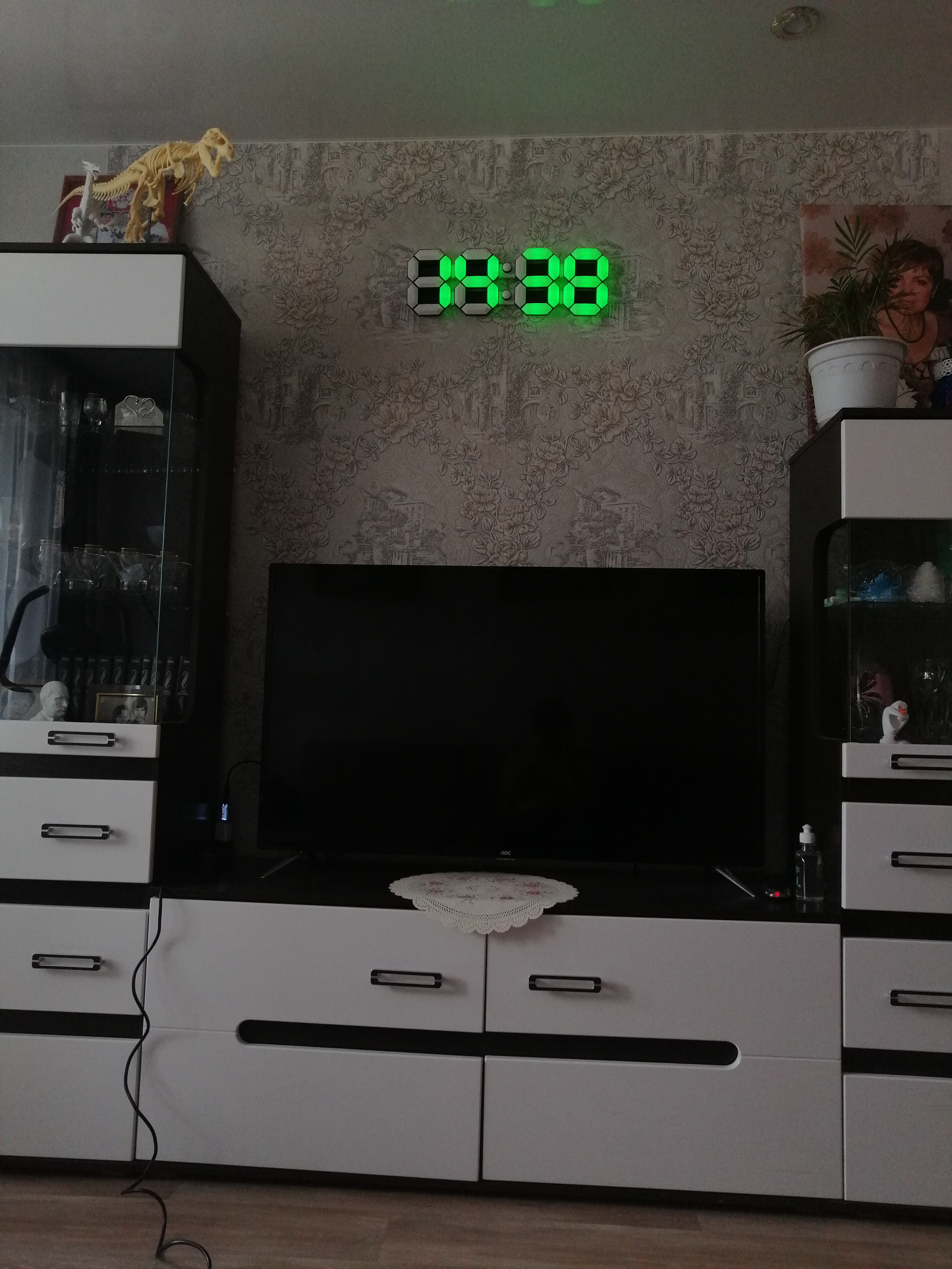

часы на адресной ленте
заменил в комнате часы со стрелкой и громко чакающие на очень тихие) по ссылке там почти всё изложено
печатал белым и черным пластиком пет-г от ФДпласт, 240\70 скорость 60, сопло 0,4\0,15
а это комок нервов самих часов, корпус еще для них не создал, на ардуинке нано, показывают температуру, влажность воздуха ну и время в любом цвете и при любой яркости
есть недостатки в виде отсутствия автояркости, приходится на день и вечер в ручную устанавливать яркость и еще одна особенность, модуль измеряющий температуру и влажность уж больно сильно врёт, но это всё устраняется .. потом)), управляются часы по голубому зубу БТ, через приложение в смартфоне, в общем почти удобно
