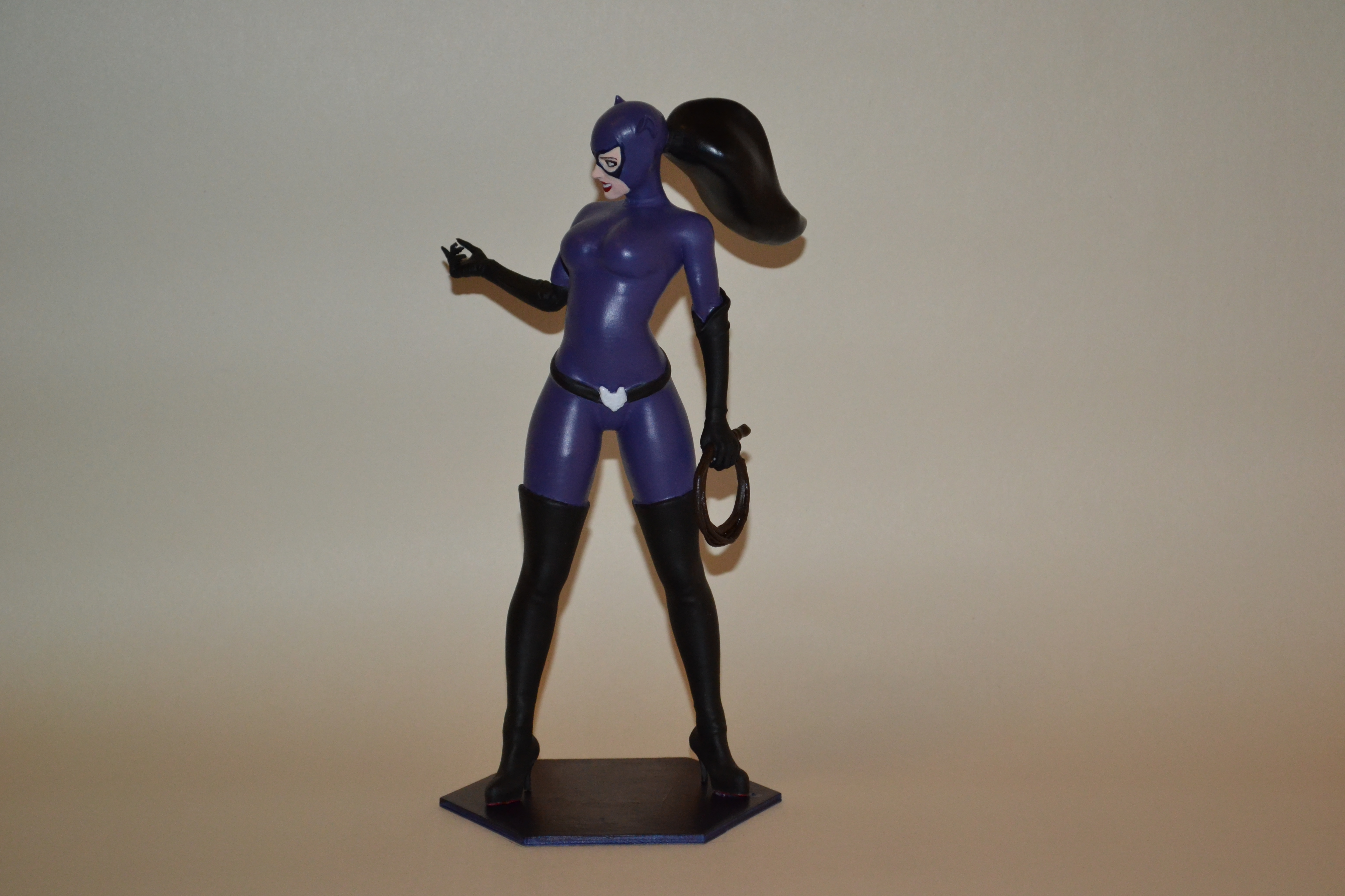

Catwoman.
Всё как обычно: Anet A8, уже боуден, АБС пластик от FD-plast, клей-карандаш 'Berlingo' (намного лучше Erich Krause), всё по частям, тут уже экспериментировал. Ноги, волосы и тело 0,25 слой, руки, голова и кнут 0,1. Тут у меня сомнения были. Везде пишут якобы кратно диаметру сопла надо подбирать слой, но 0,08 печатало хуже чем 0,1. Далее постобработка ацетоновая баня 'холодная' 40 минут, руки и голову методом погружения на 10 секунд. Погружение первый раз использовал. Результат порадовал!!! Более чем!!! Буду пробовать всё методом погружения в следующий раз. Краски акрил Vista-artista, Сонет. Купил аэрограф, крупные детали им красил...это потрясающе, надо было раньше это сделать! 2 слоя лака. Лицо, как ранее мне посоветовали знающие люди, раскрашивал 'вверх ногами', кистью 5/0. Результат очень понравился. Далее буду совершенствоваться. Спасибо за внимание.
