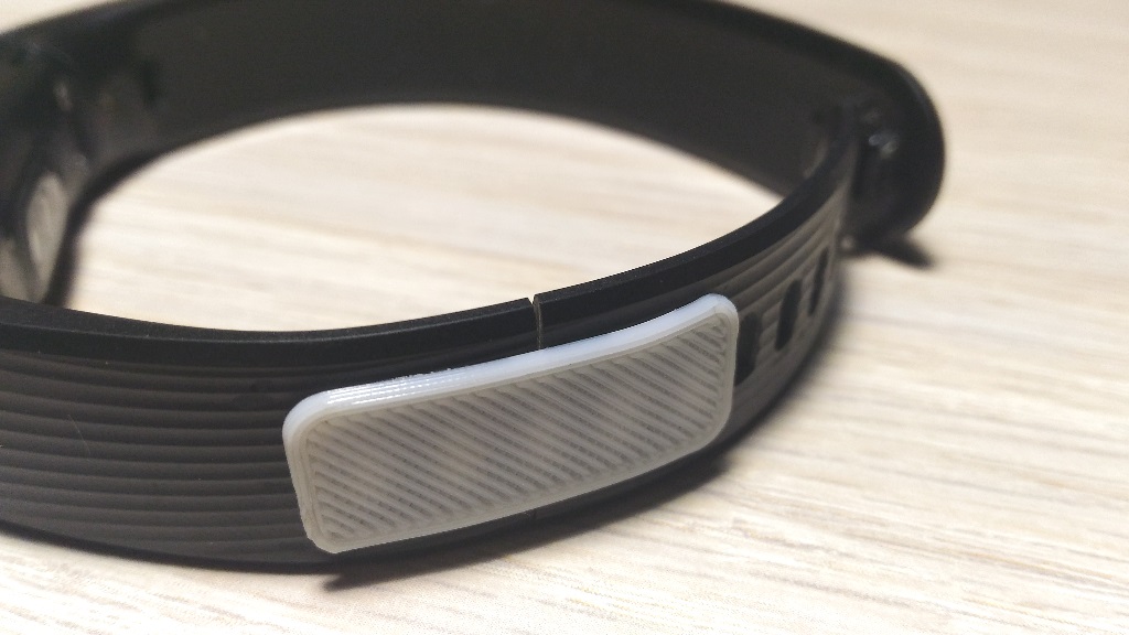

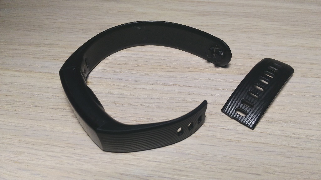

Есть у меня фитнесс-браслет Huawei Honor Band 3. Таскаю его достаточно давно, и не очень осторожно. Позавчера зацепился ремешком и порвал прямо по застёжке. Погоревал некоторое время, залез на али, заказал два варианта ремешков, пластиковый и металлический. Понятное дело, что приедут они не раньше, чем через три-четыре недели.
Весь вчерашний день ловил себя на периодических попытках посмотреть время на отсутствующем браслете, и понял, что как-то неудобно совсем без браслета, привык уже.
Первым делом отрезал разорванную часть браслета, и укоротил сторону, прилегающую к корпусу, чтобы после ремонта застёжка не оказалась на отремонтированном участке.

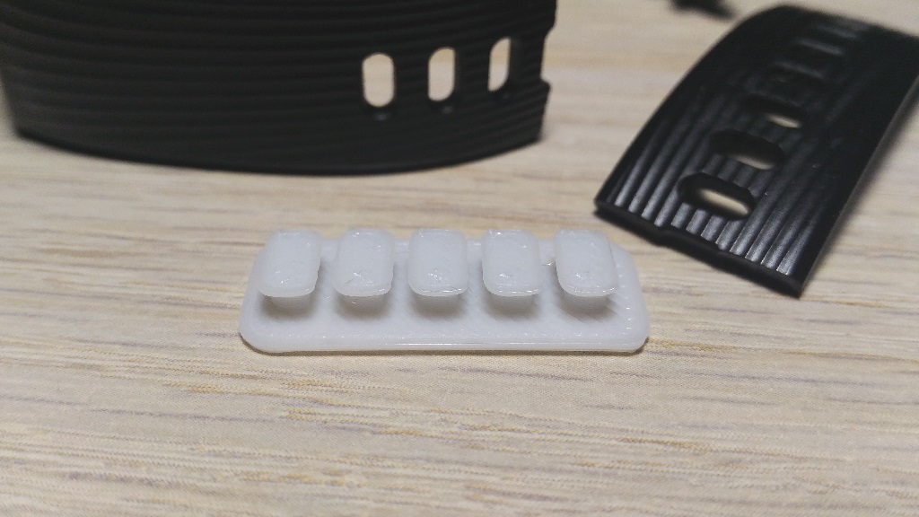

Затем долго измерял штангенциркулем размеры выступов на застёжке, расстояния между отверстий и размеры самих отверстий. Открыл свой любимый Fusion 360, нарисовал модельку.

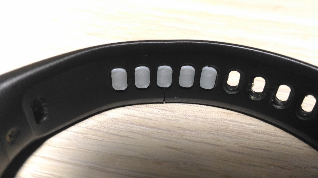

Распечатал из PETG (лень было менять пластик, поэтому белый цвет, как временный вариант сойдёт), примерил, штырьки оказались слишком высокими и тонкими. Переделал, снова распечатал. Теперь слишком толстые.
Ещё раз переделал, напечатал, примерил. На этот раз попал в размер. Искупал напечатанную деталь в кипятке, чтобы немного согнуть дугой по форме руки, собрал.
Теперь можно со спокойной совестью дожидаться, пока приедут запасные ремешки.
Моделька совсем простая, но на всякий случай выложил на сайте.
