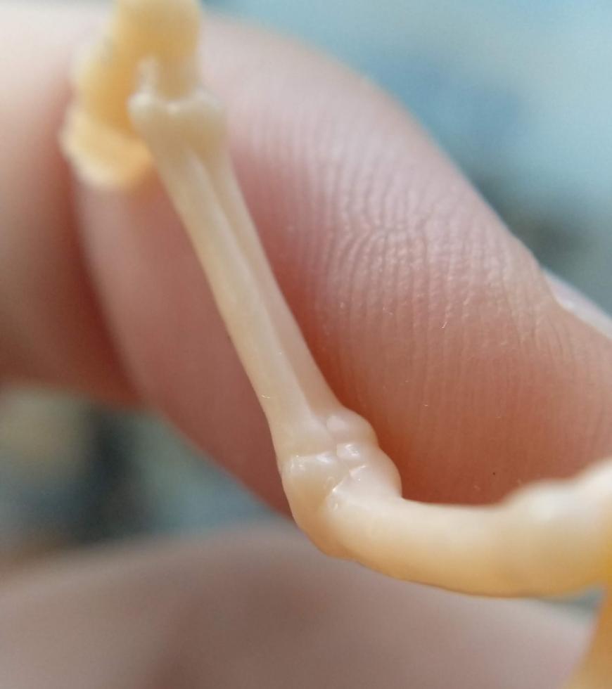

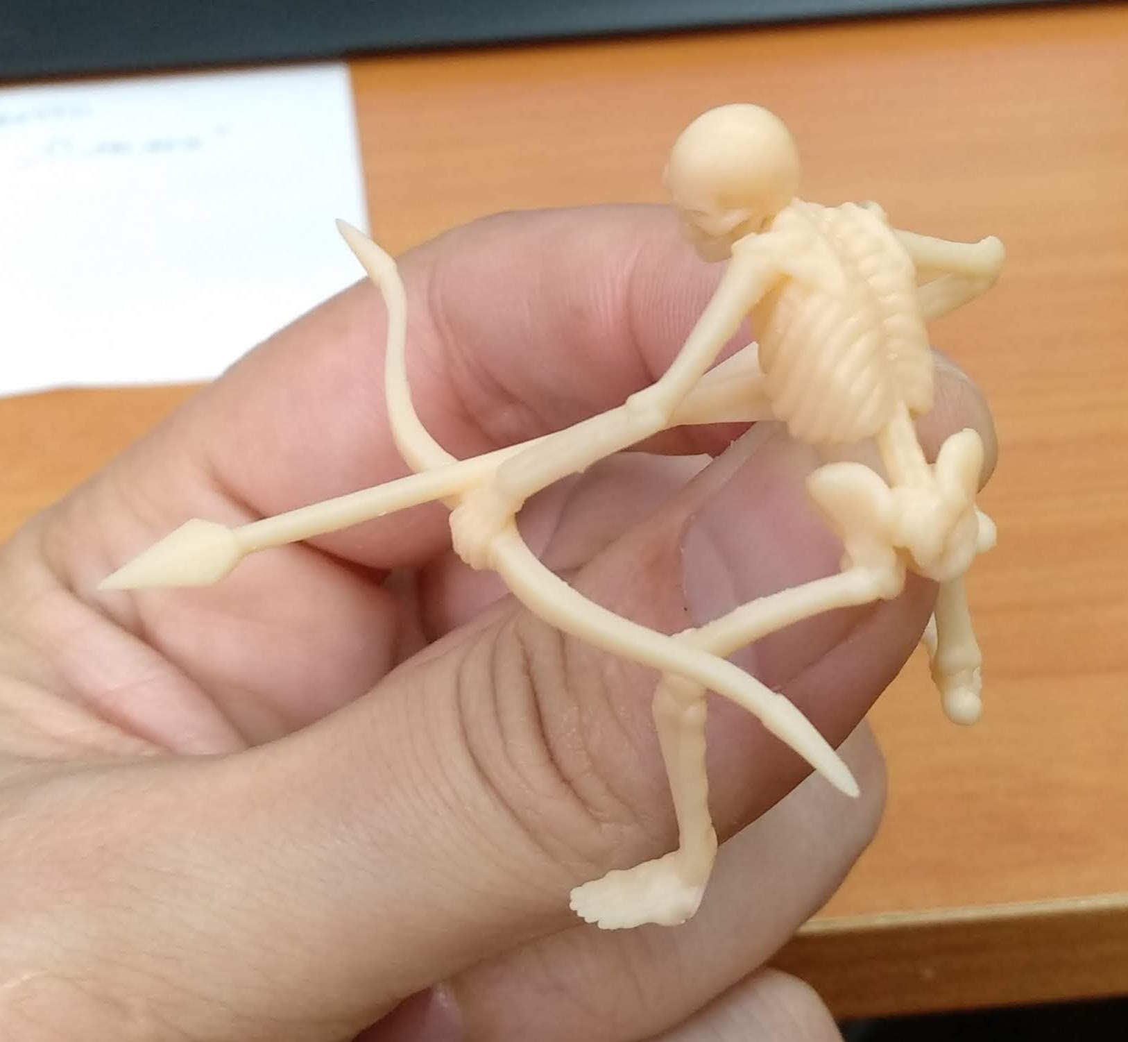

Напечатал просто чтобы протестировать смолу Anycubic Skin. Ну и потом поучиться покраске :)
Смола явно не из точных, как, в общем-то, и ожидалось. Щели заплывают, сравнительно (с темными смолами) сильная паразитка по Z. Но для не требующих высокой детальности фигурок пойдет.
Время - 6 сек на слой 0.03 мм оказалось маловато, поддержки вместо 0.8 мм оказались 0.6 мм, хотя по тестам было нормально. Но дело, возможно, в том, что ночью, когда шла печать, температура в помещении была около 17 градусов.
