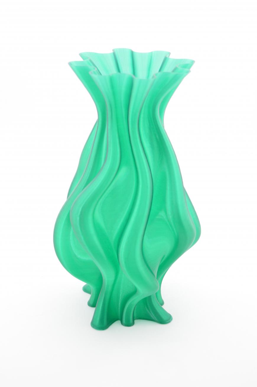

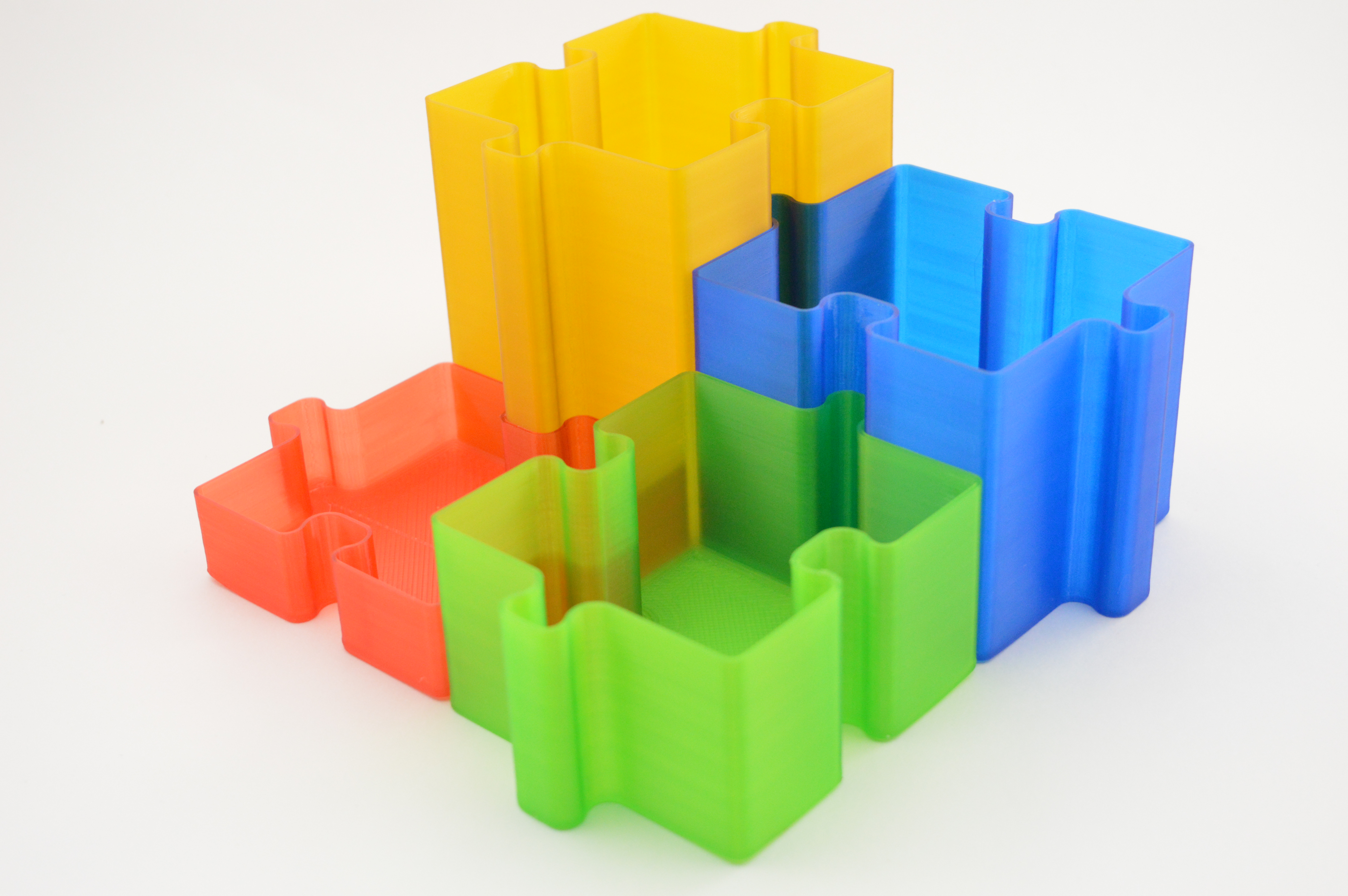

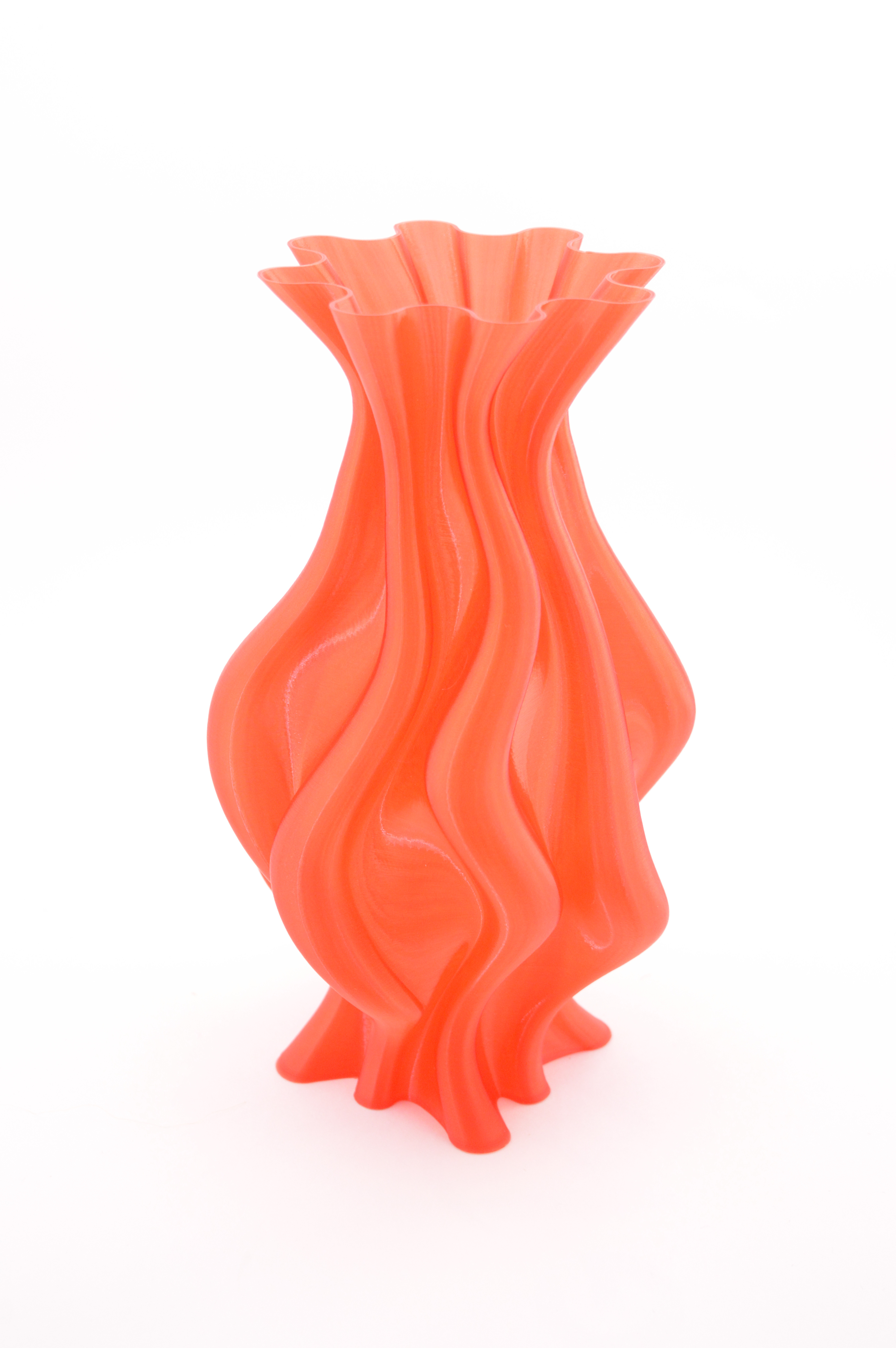

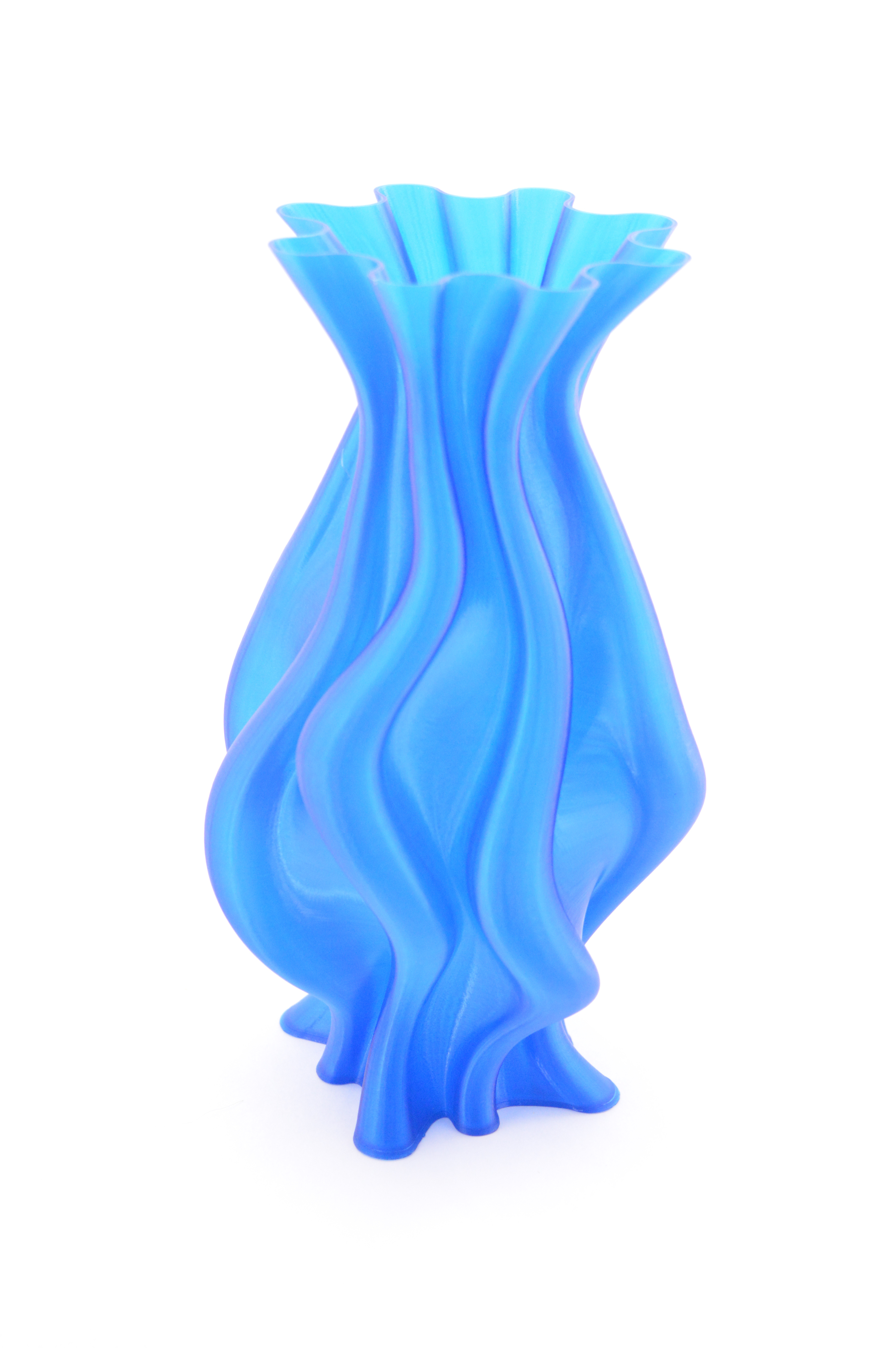

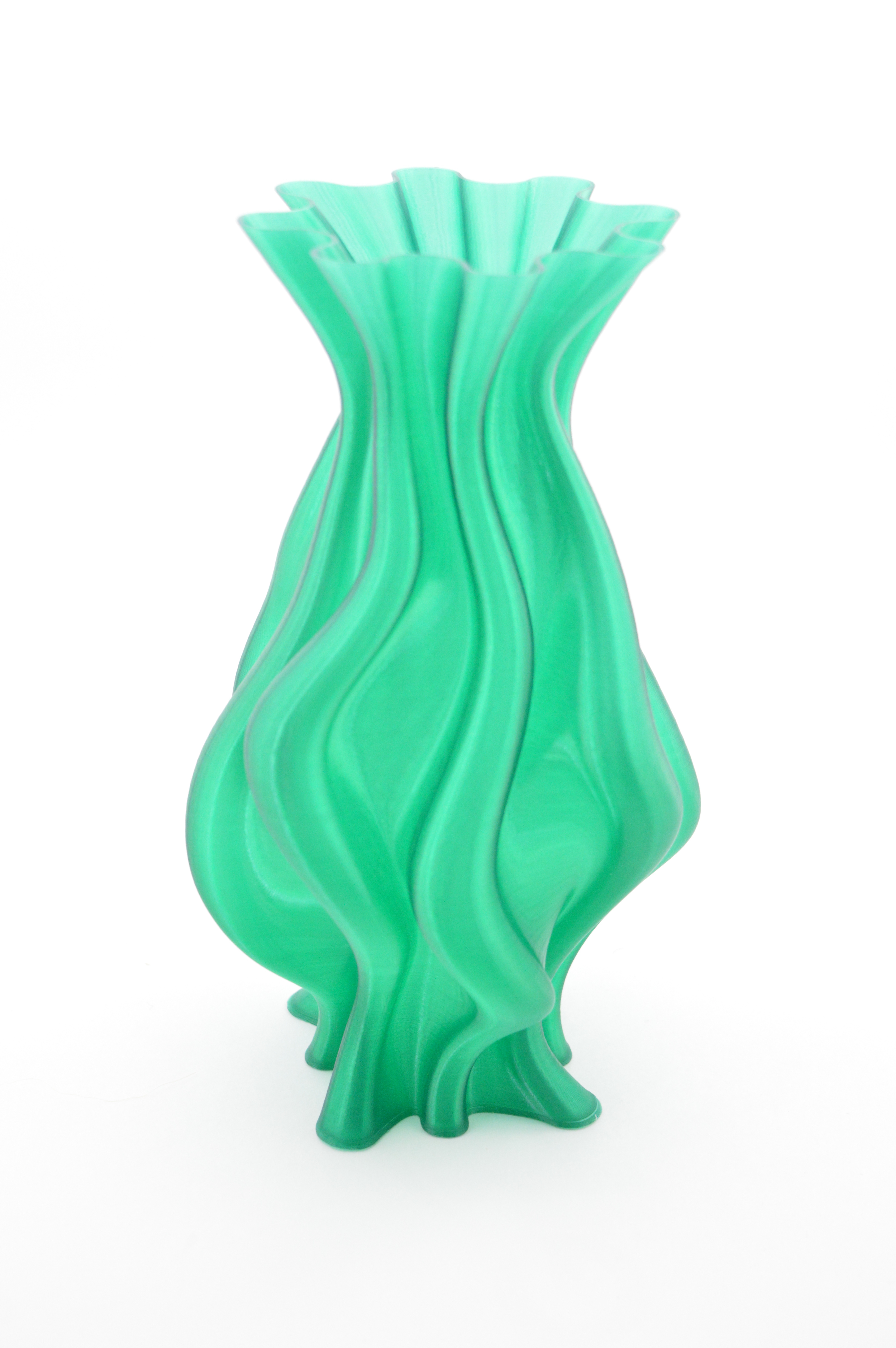

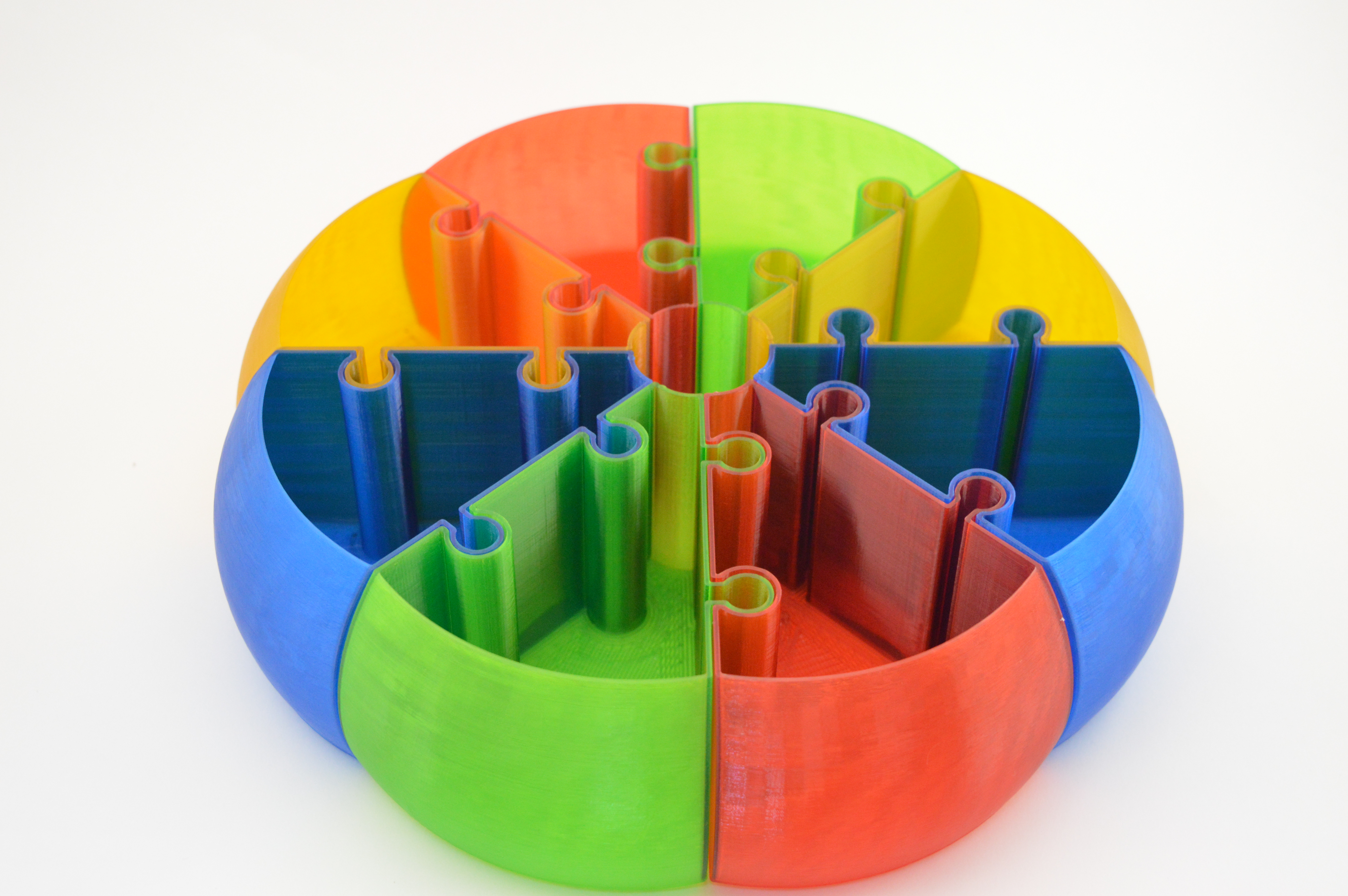

Очередные вазы
Пруток - Pet-g фирмы Hi-Tech Plast
сопло - 1 мм - ширина экструзии 1 мм;
слой - 0.2 мм;
температура экструдера - 230 °С;
температура стола - 80 °С;
охлаждение - 100% (максимальное);
скорость выдавливания прутка – 102%;
скорость печати - 40 мм/с;
дальность ретракта - 6 мм;
скорость ретракта - 25 мм/с;
средство адгезии - клей карандаш фирмы 'Hatber'.
Ссылки на модели:
https://www.myminifactory.com/object/3d-print-pumpkin-jigsaw-vase-72744
https://www.thingiverse.com/thing:2850814
https://www.thingiverse.com/thing:691127
