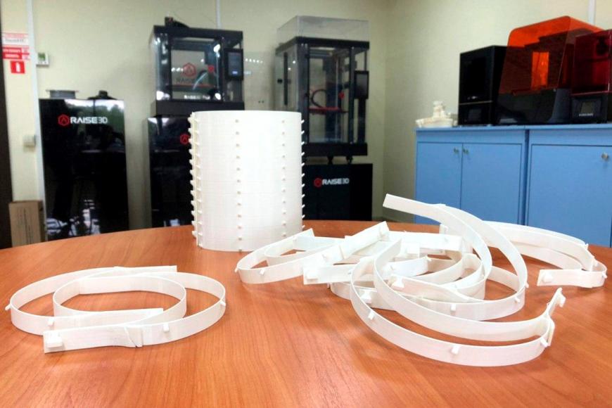

24 защитных лицевых щитка на одной платформе
Для печати креплений для защитных щитков на весь объем области построения, мы расположили их двумя стопками по 12 штук в каждой.
Печатали на 3D принтере Raise3D Pro2, пластиком Raise3D PLA, слой 0,15 мм.
Качество печати превосходное, никаких нареканий. Но и модель довольно простая, без поддержек.
За 85 часов у нас получилось 24 идеальных крепления.
С первого раза при разделении креплений не все прошло гладко, и первые два сломались в области ребра жесткости. Итого, 22 крепления.
