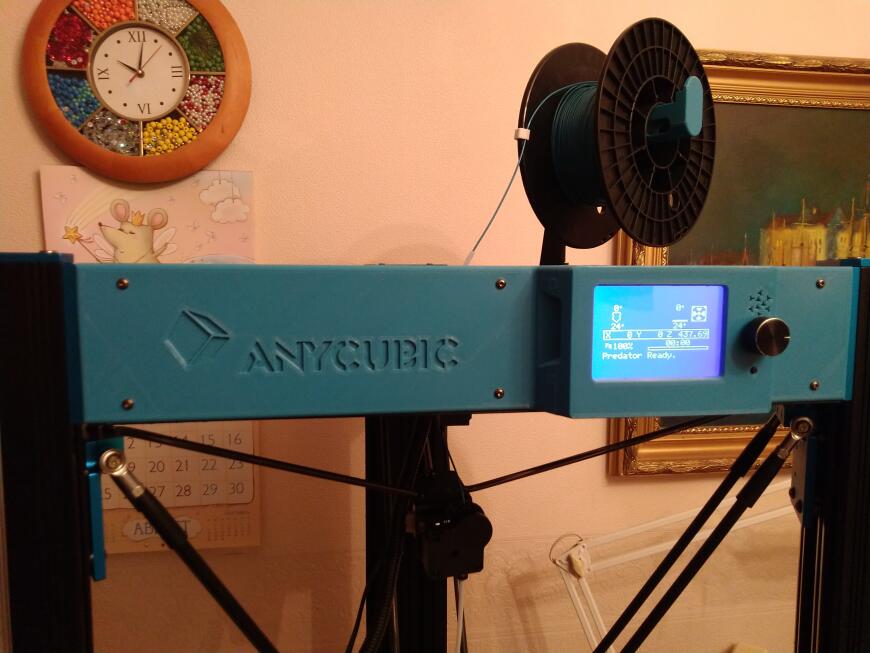

Наконец-то переделал лицевую часть под TFT35 на Predator. Автор,, редиска, почему-то наотрез отказался поделиться исходником, ну  что ж – его право.
Оригинальные модели здесь: https://www.thingiverse.com/thing:3879787
Мой ремикс здесь: https://3dtoday.ru/3d-models/detali-dlya-3d-printerov/chasti-printera/perednyaya-panel-pod-ekran-tft35-v3-na-anycubic-predator
Центральная часть теперь не нуждается в поддержках и печатается без дефектов (уме...
