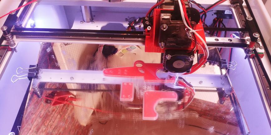

Мой вариант переделки "народного" Anet A8 в CoreXY
bustep
18 Марта 2019
9179
57
печатает на RepRap
RepRap
78
Появилось в моём принтерном парке несколько "народных" акриловых анетов, пытался их приспособить для печати деталей, но ничего из этого не вышло. Ещё раз убедился что акриловый "дрыгостол" ни на что толком не способен, при скорости более 40мм/с он начинает прыгать по столу, плюс уровень стола постоянно сбивается, да и вобблинг никто не отменял. Прошивка ужас, сделана так чтоб любое действие на дисплее было максимально неудобно, зачем было так уродовать марлин, не понятно. Всё это конечно можно частично исправить, заменить основание стола, поставить боуден, прикрутить к жёсткому основанию и прошить нормальный марлин, но я решил пойти немного дальше и полностью переделать принтер в CoreXY.
