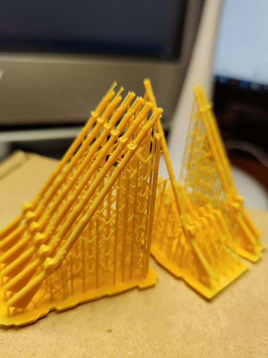

Очередная печать миниатюр на фотополимернике
Полимер Hardlight Ceramics
Слой печати - 0.025
Петли для ремня с шомполами отлично пропечатались.
Время экспозиции на слой - 0.7 секунд
Вот это отверстие 1 мм, печаталось горизонтально
Принтер Sirius Black
Хорошая получилась детализация. Очень быстро.
На вот таких настройках
Всем удачных печатей...
