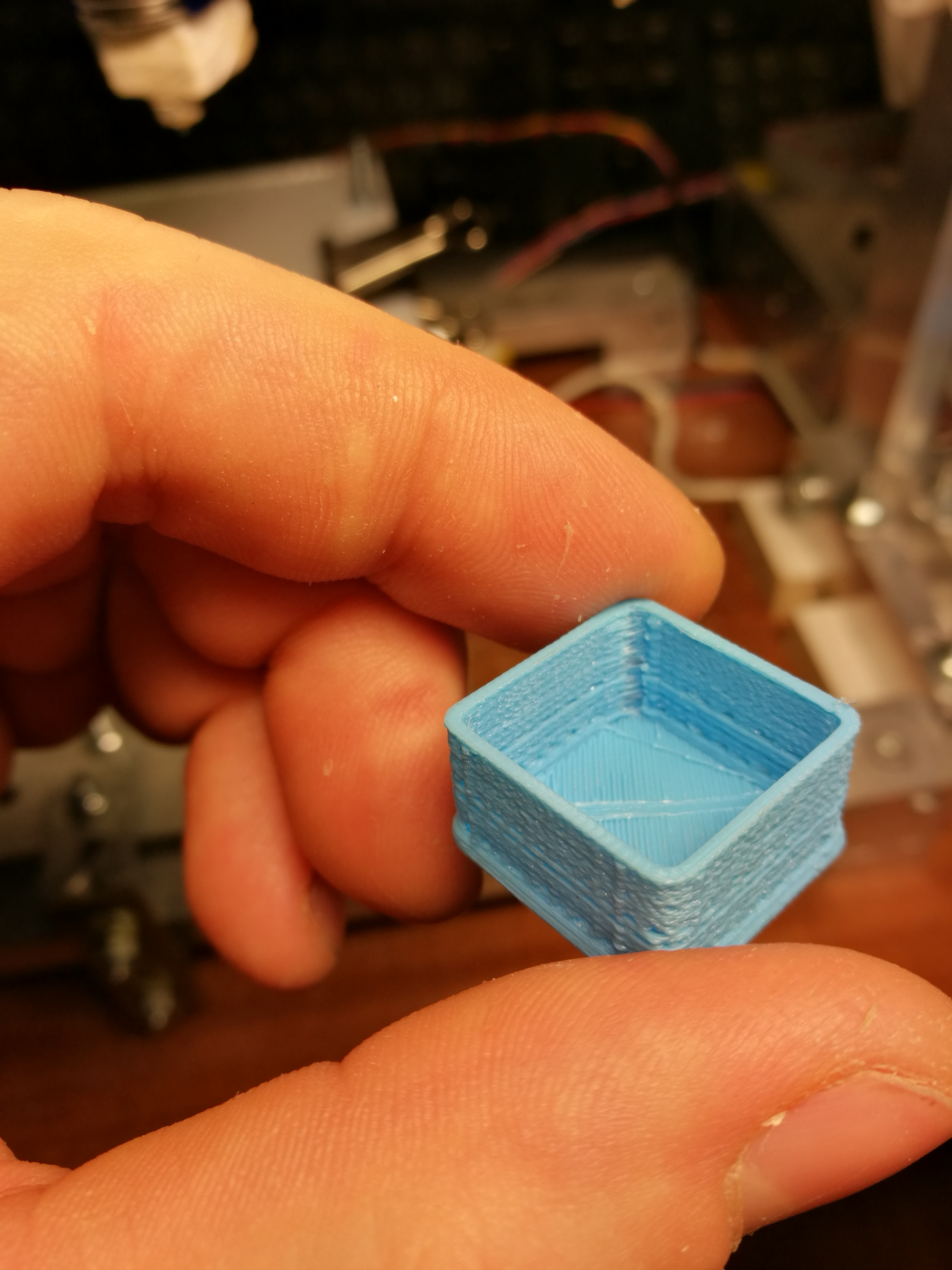

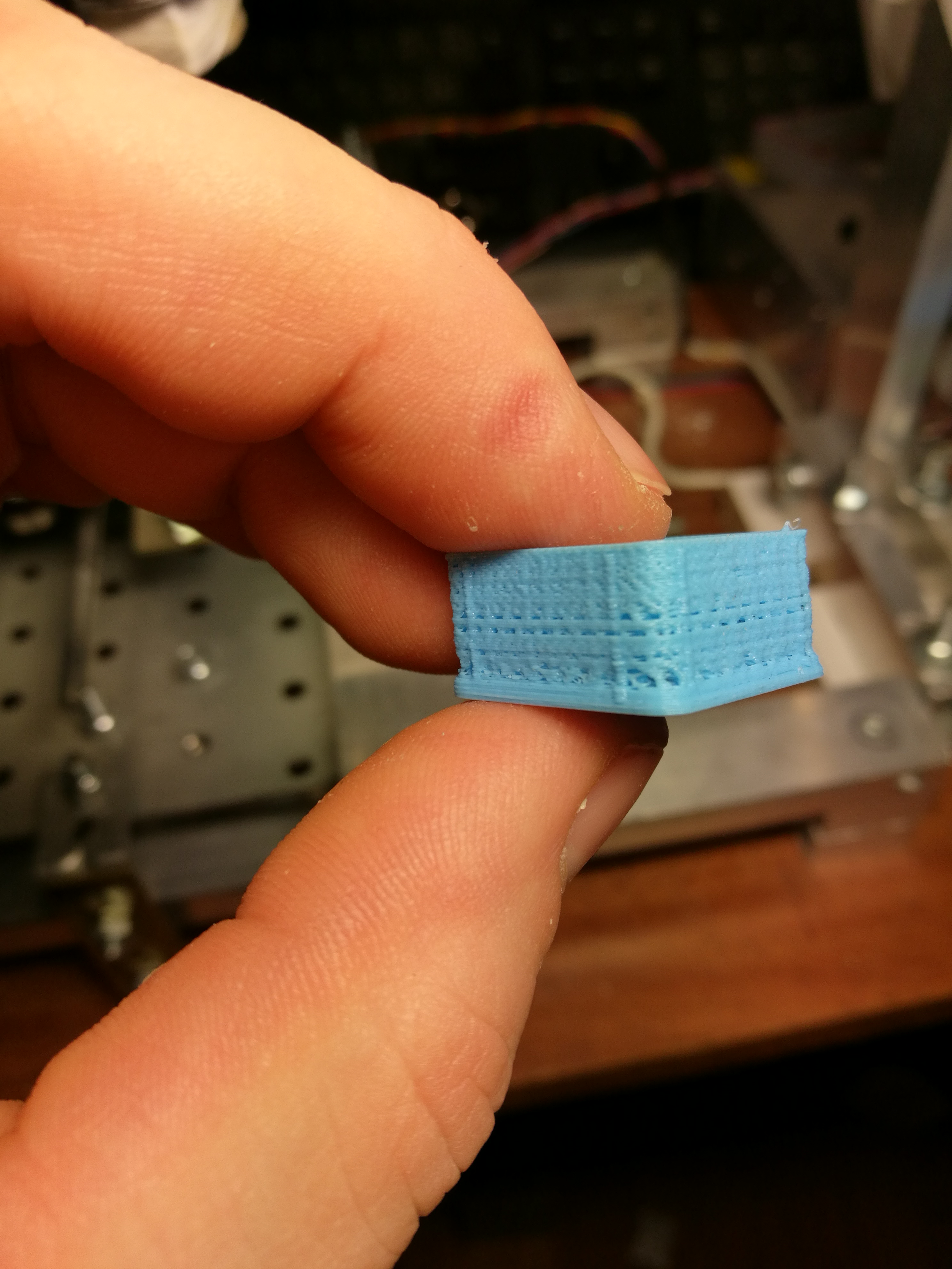

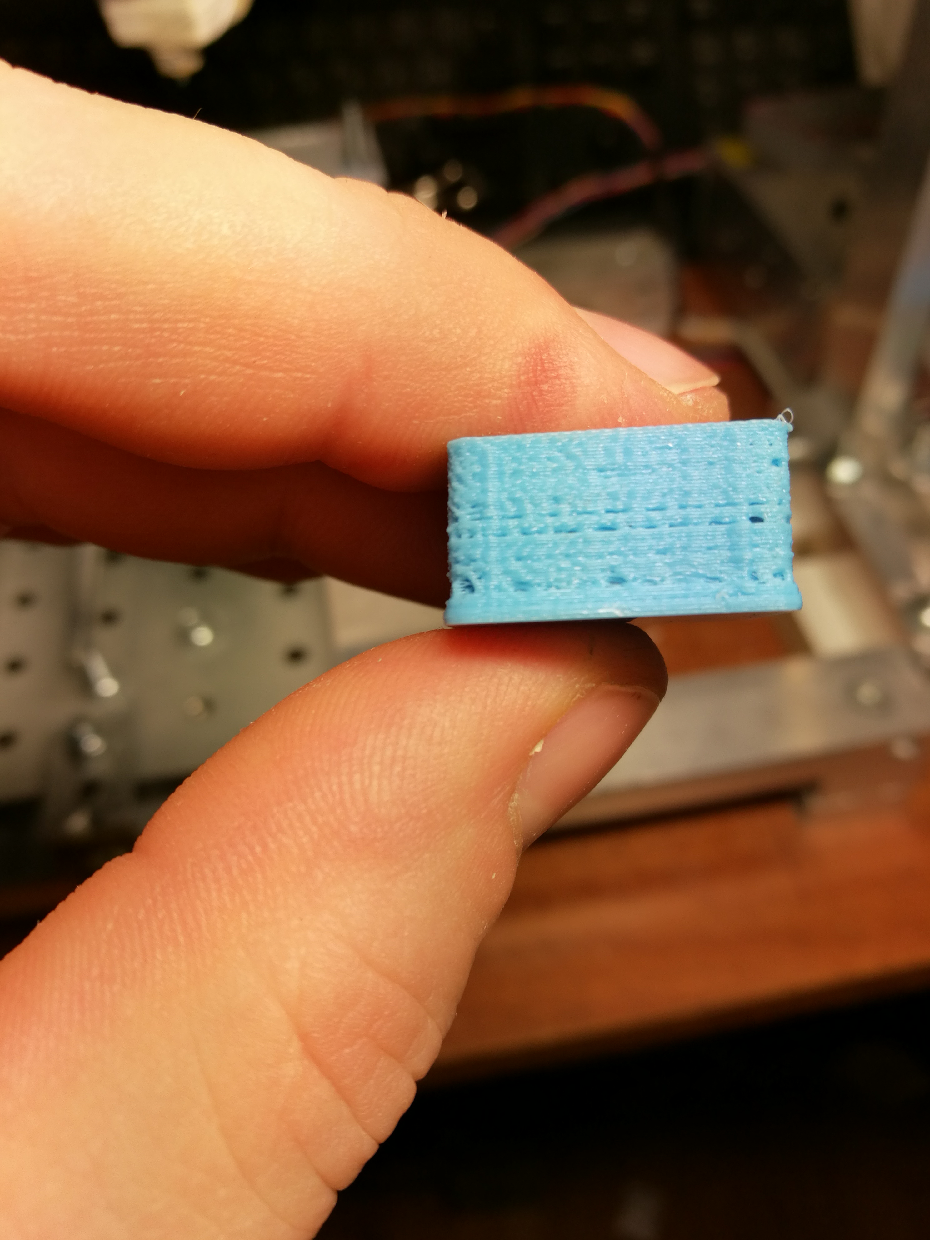

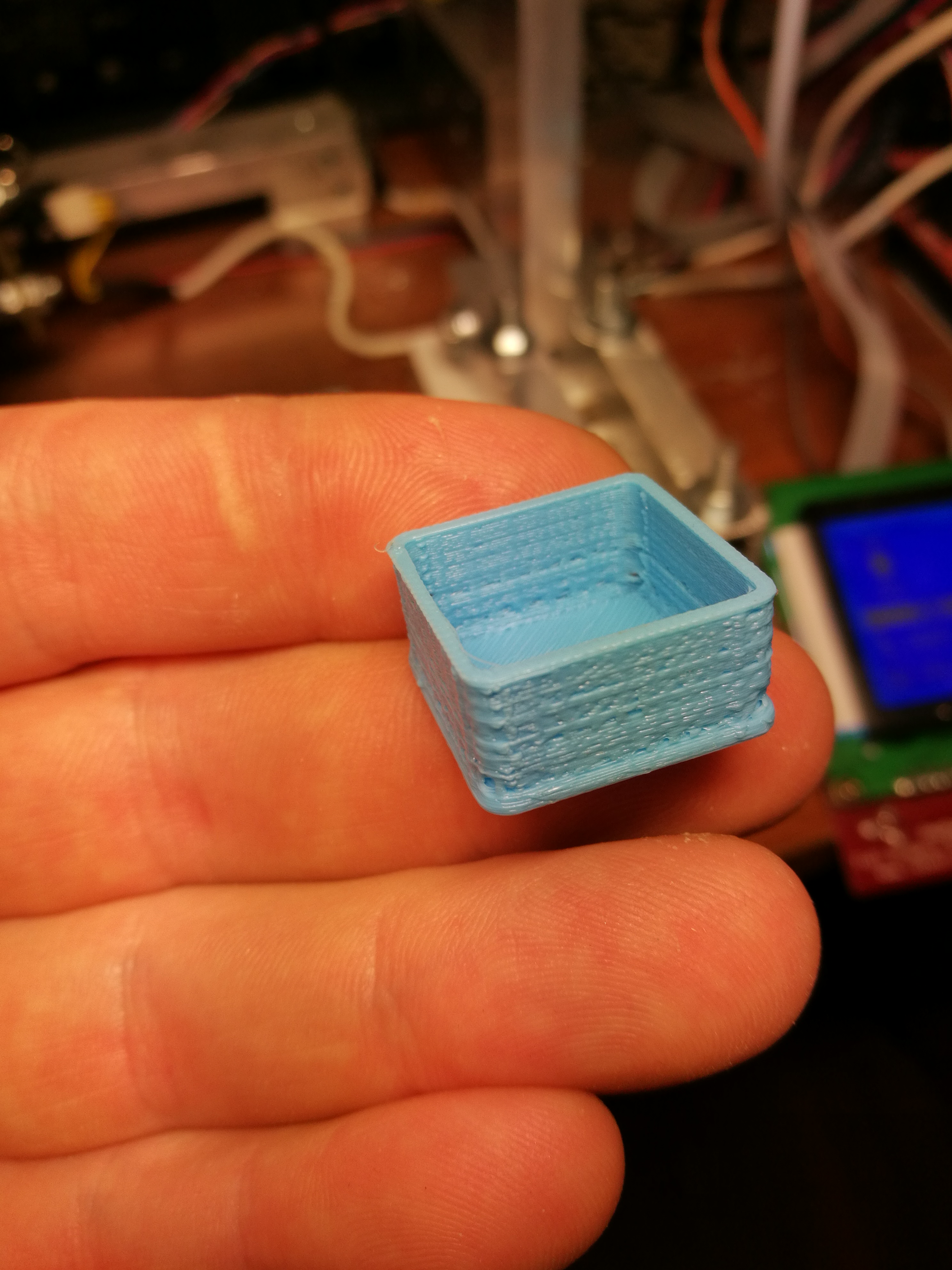

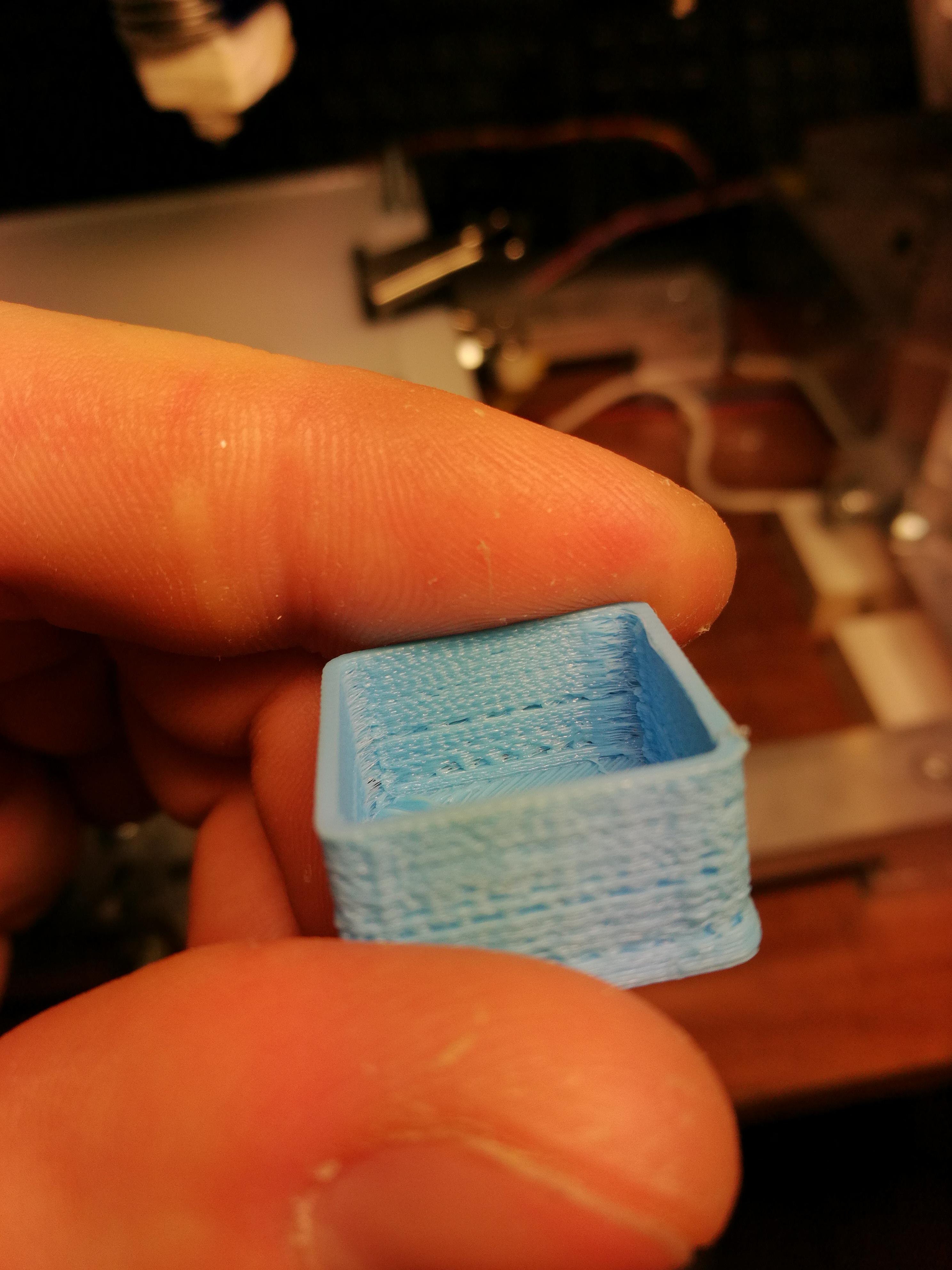

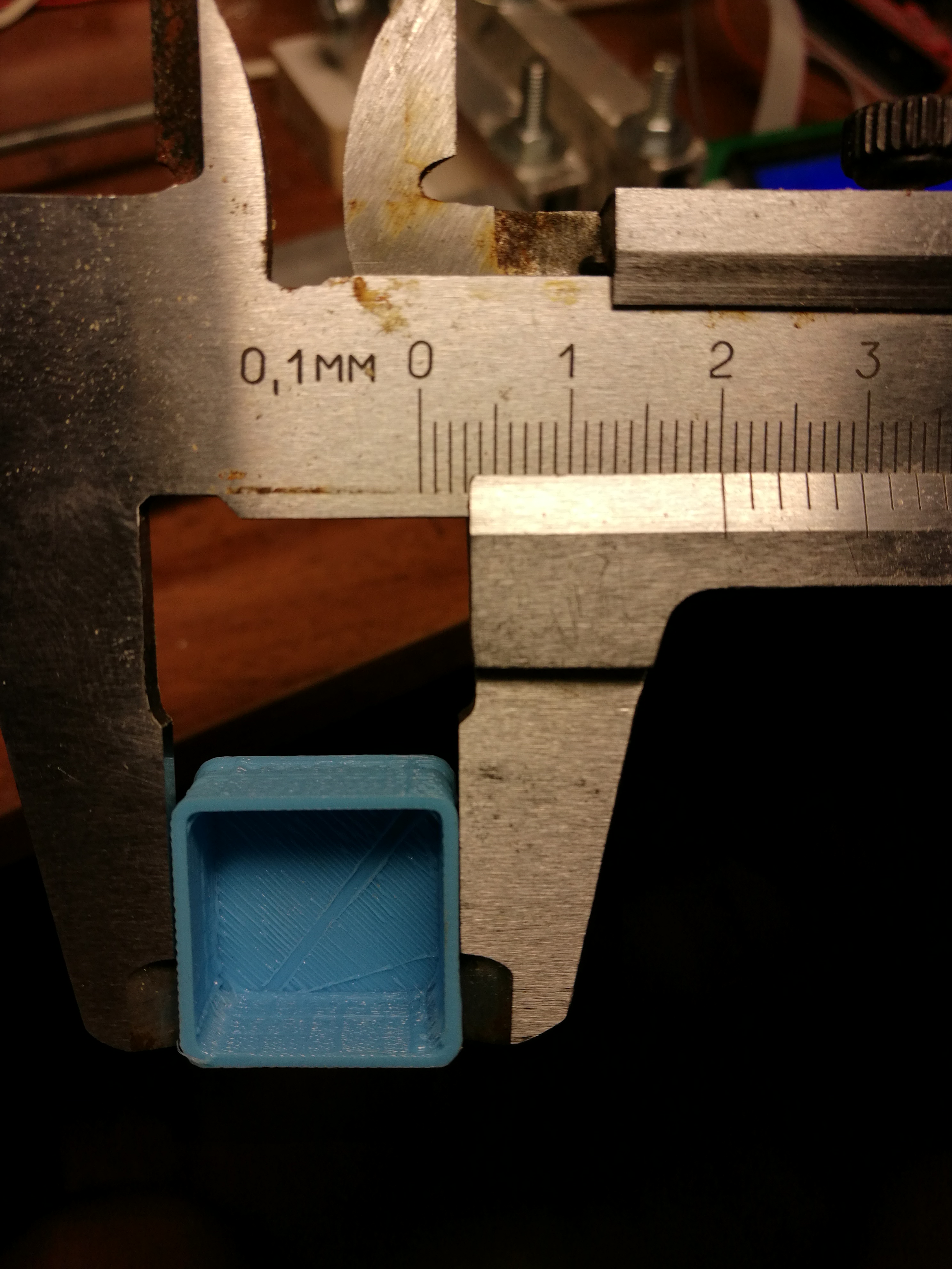

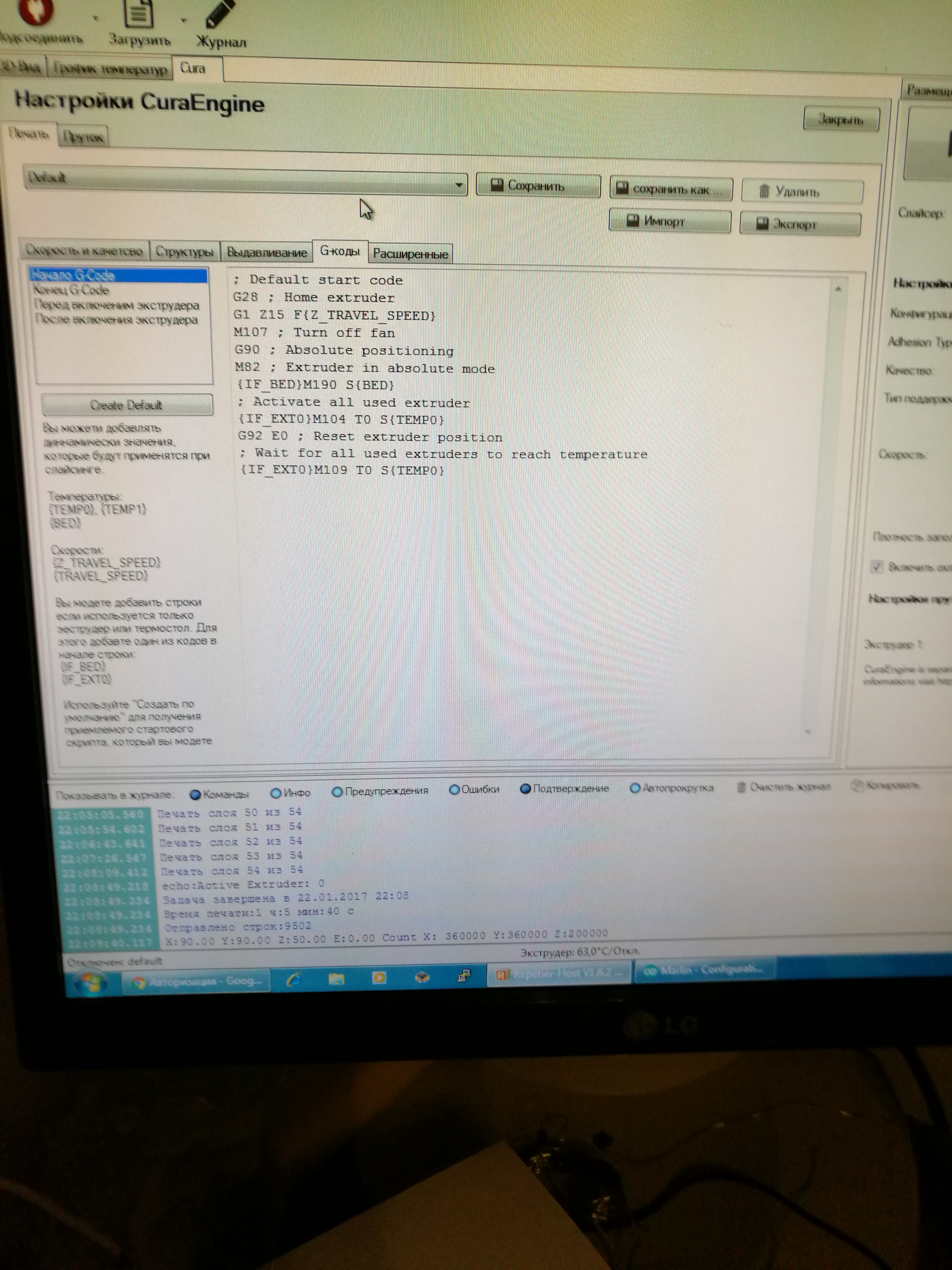

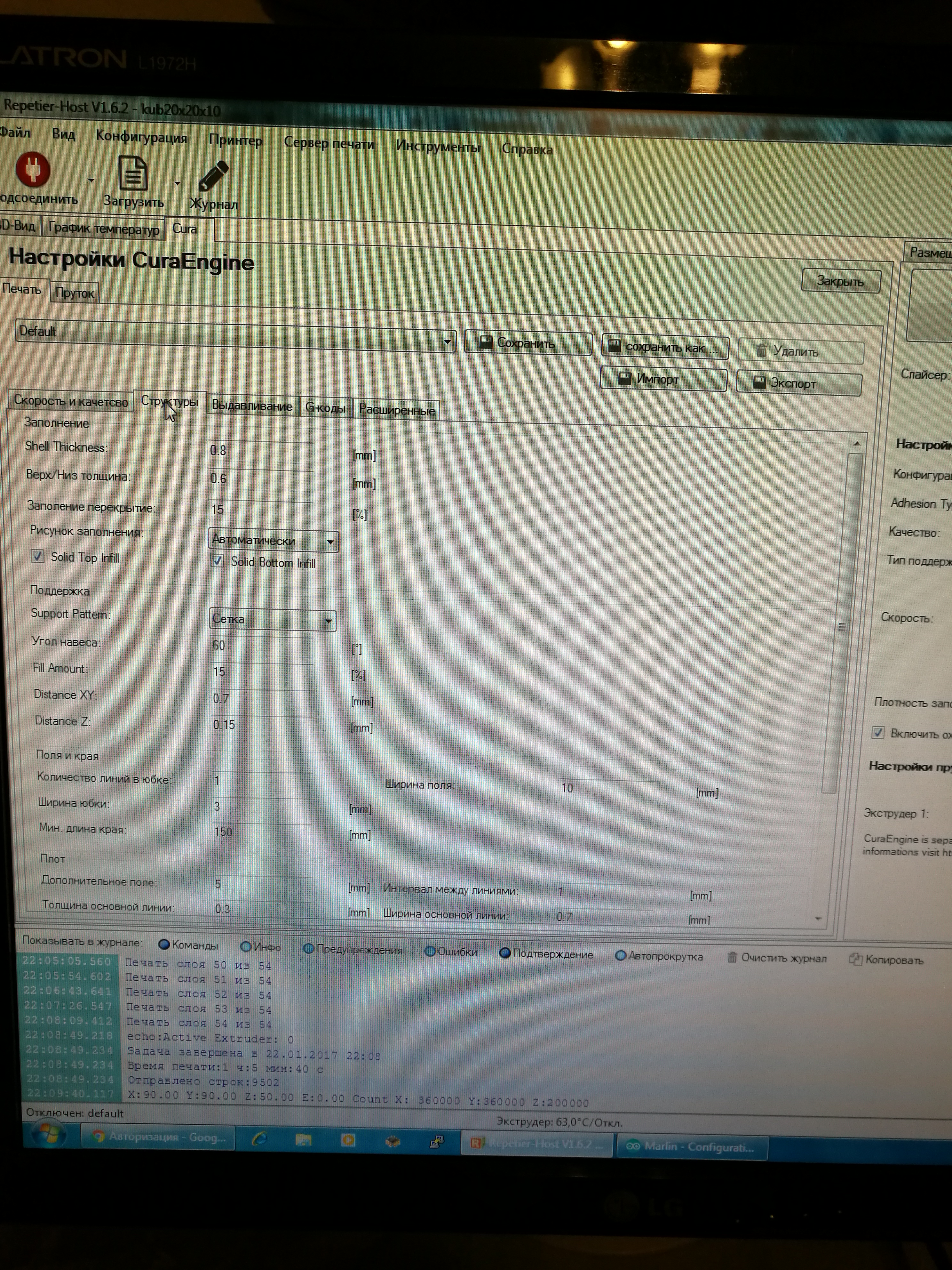

Закончил строительство своего первого принтера 'Железнорожденная черепаха'.
Напечатал вчера свой первый в жизни тестовый кубик.
В принципе напечатался, но не без косяков.
Начну по порядку.

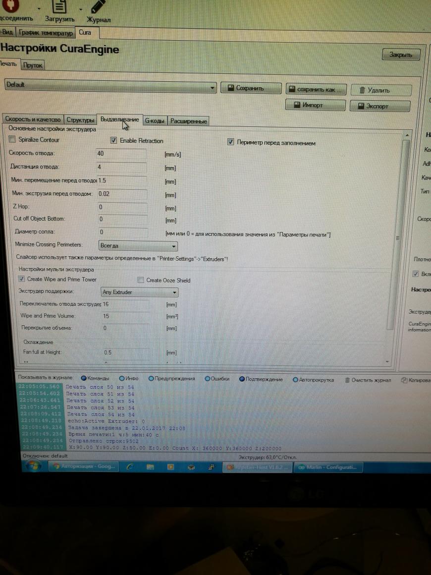

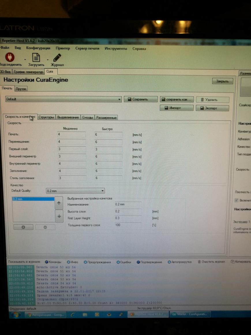

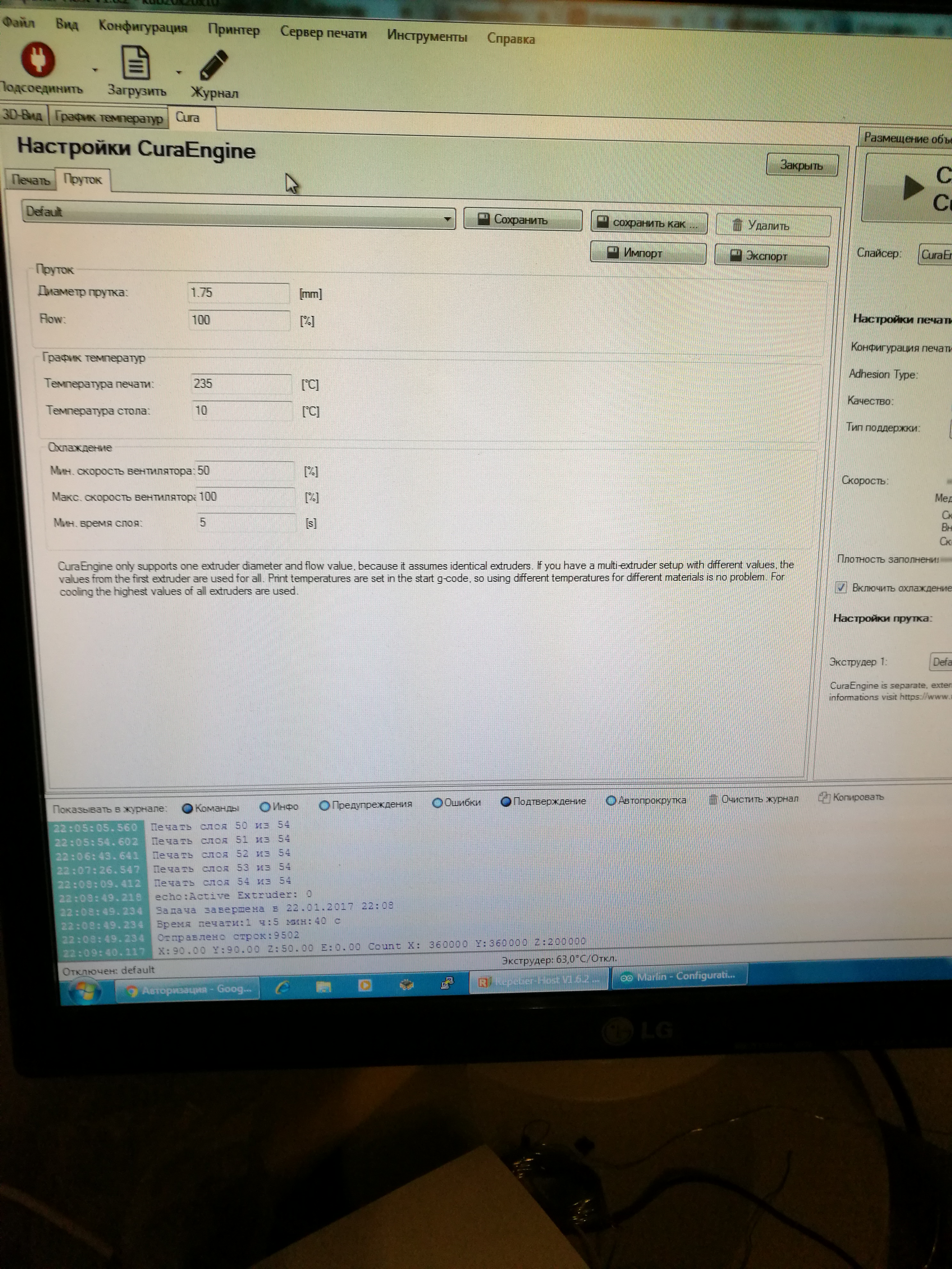

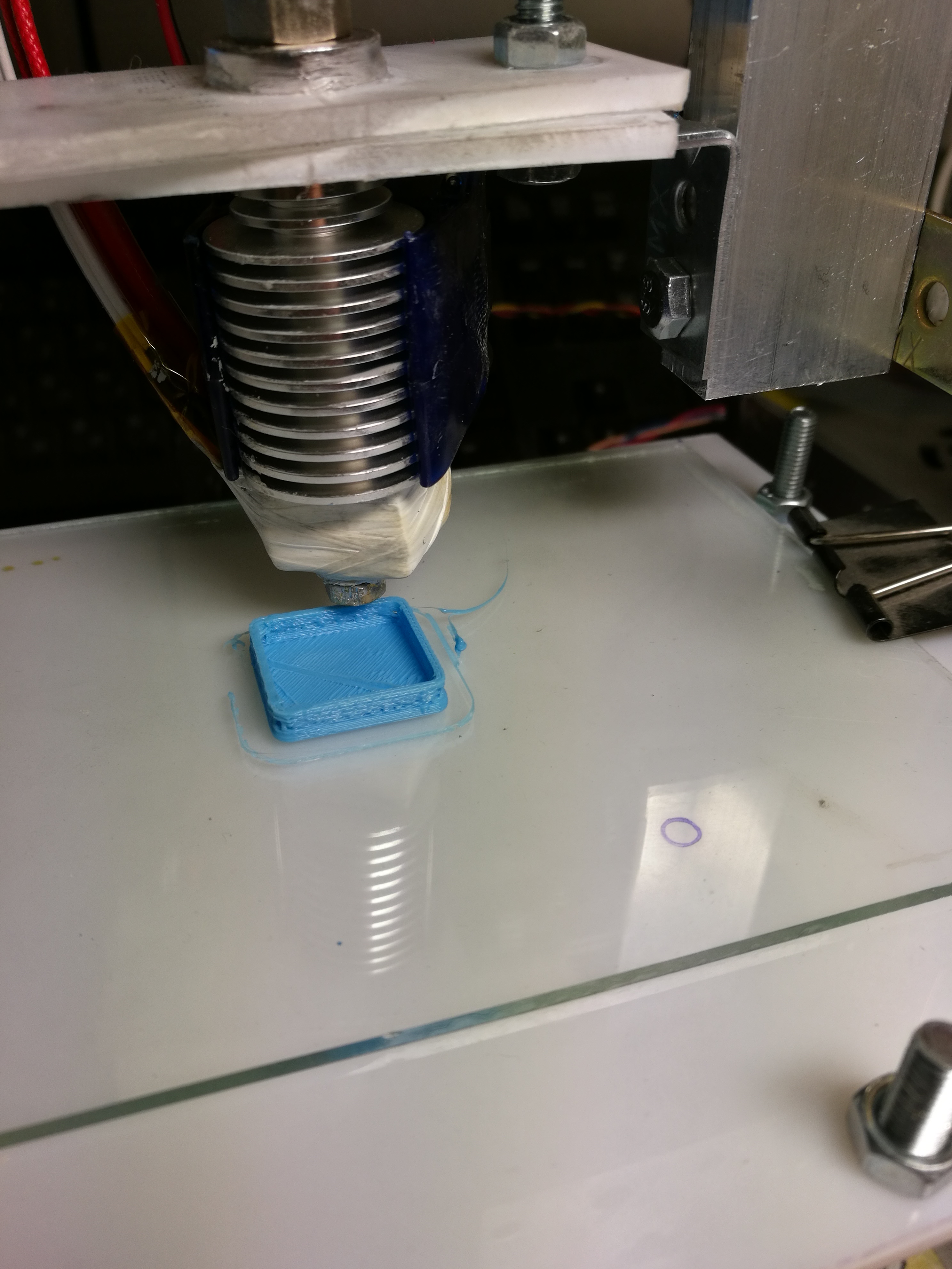

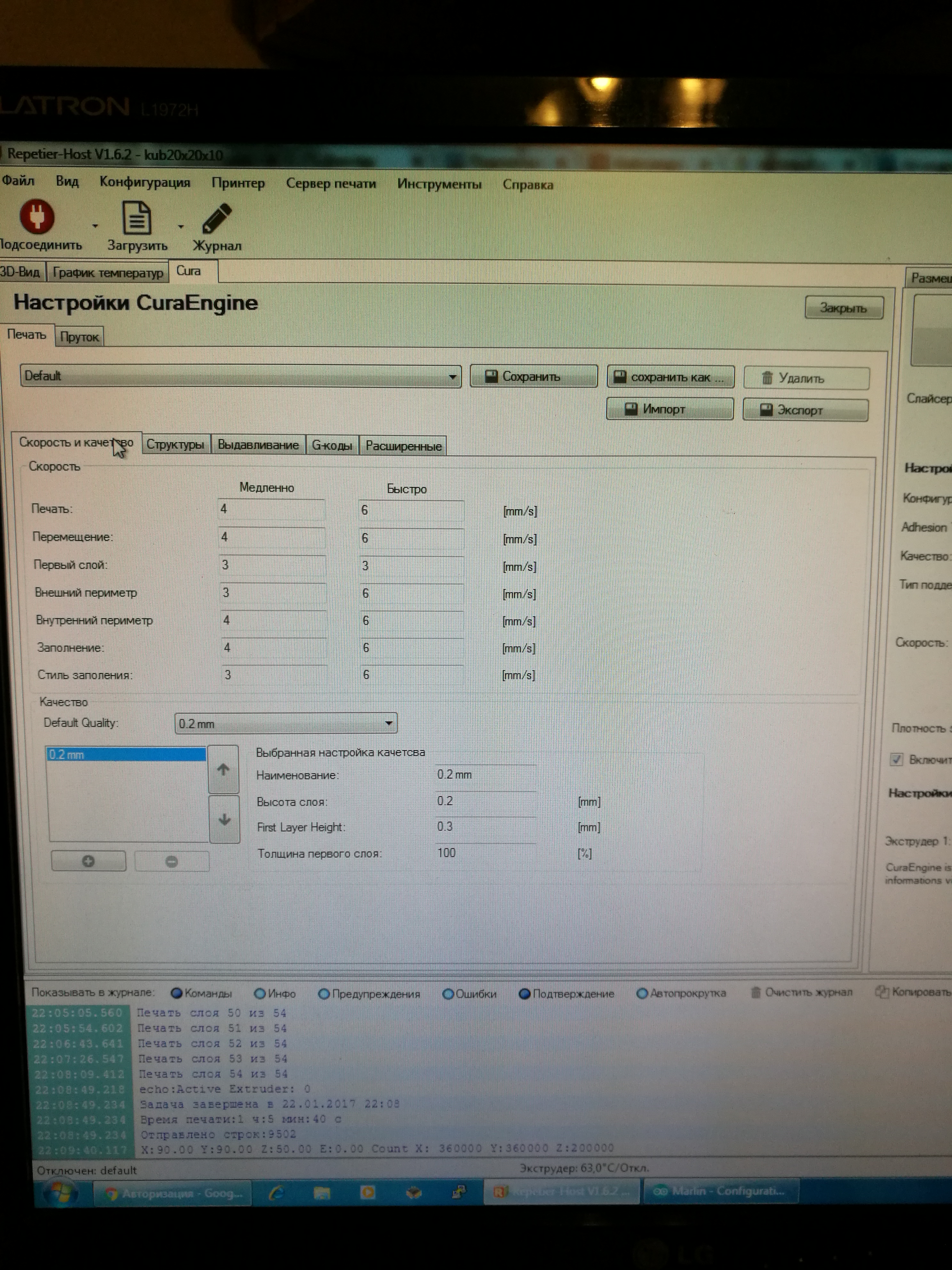

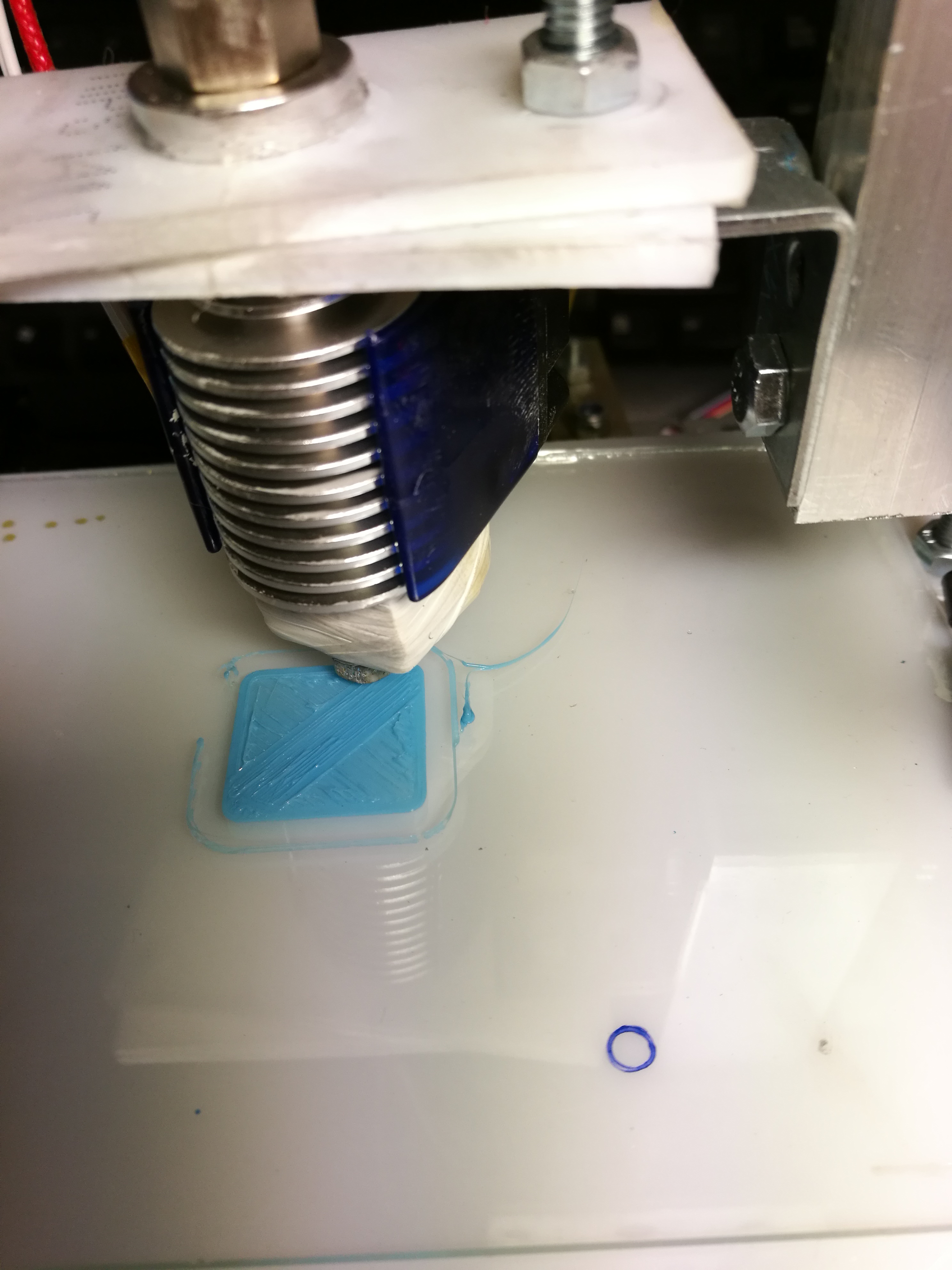

Скорость печати максимум 6 мм/сек. Сопло 0.4, первый слой 0.3 остальные 0.2. Температура сопла 235 начальная, потом начались пропуски экструдера, на середине кубика поднял температуру до 240, стало лучше но пропуски всетаки были, на последних слоях поднял до 244. Пластик ПЛА, купил первый попавшийся у китайца 3 по 10м, 1.75мм синий. Адгезия к столу (стол холодный) афигенная, еле оторвал после печати.
В самом начале печати было ощущение что очень много льет пластика, сопло аж бороздило предыдущий слой пока печатало новый (это при печати дна кубика), на стенках стало лучше.
То что по вертикали он не вертикальный внимание не обращайте, ось Z просто еще не выставил перпендикулярно столу.
Ну и вопрос, почему дно так наплыло. И какие еще косяки есть?
Куча фото + настройки куры.
