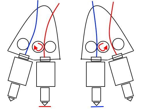

Возможно ли программно реверсировать мотор экструдера при переключении на другой цвет?
Подумываю о реализации директ-экструдера с одним мотором но двумя хотэндами по схеме, похожей на Dondolo.
Примерно так.И возникла мысль: реально ли переключить экструдер на реверсивный режим при смене цвета?
Подозреваю, что возможность такая должна быть, но в какую сторону копать - пока не могу сообразить.
Подскажите, друзья, не дайте умереть от вывиха мозга. )
