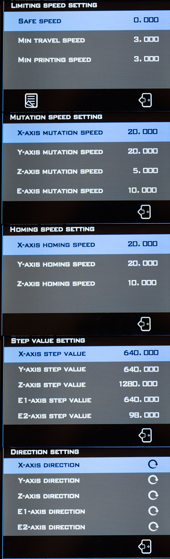

Всем привет! Продолжается у меня эпопея непоняток с принтером TWO TREES Sapphire.
Первый опыт, ничего не понятно. После сборки (с просмотром видосов) даже запустился и после первоначальной настройки даже напечатал пробники.Но выяснилась проблема с кривизной стола. Родной алюминиевый был с ямой в середине (как выяснилось, всё-таки рама кривая). Первые слои печатались очень плохо, а через пару дней вообще перестали прилипать к столу. Куил зеркало. Как выяснилось и с зеркалом в середине яма. Видимо кривая рама. Ручной настройки уровня стола (не винтами, а программно по нескольким точкам) не нашёл. Решил попытаться с помощью автоуровня. Но... Во время печати очередной неудачной тестовой модели выключили свет. Слетели, походу, все настройки. Каретка, по X и Y, едет куда угодно, кроме правильного направления. Дорога 'домой' забыта. Шлейфы не переключал.С настройками structure и motor я ничего не понял. Как вычисляются все эти настройки по модели драйвера и мотора? Постепенно может разберусь.
Настройки ковырял (безрезультатно) и сейчас они такие. Естественно, какие были настройки я не запомнил.Ткните меня носом, куда копать (если я не убил этот принтер)! Или покажите, какие были настройки (если есть пользователи TWO TREES Sapphire). Ещё закину эти фотки, может погут : (
