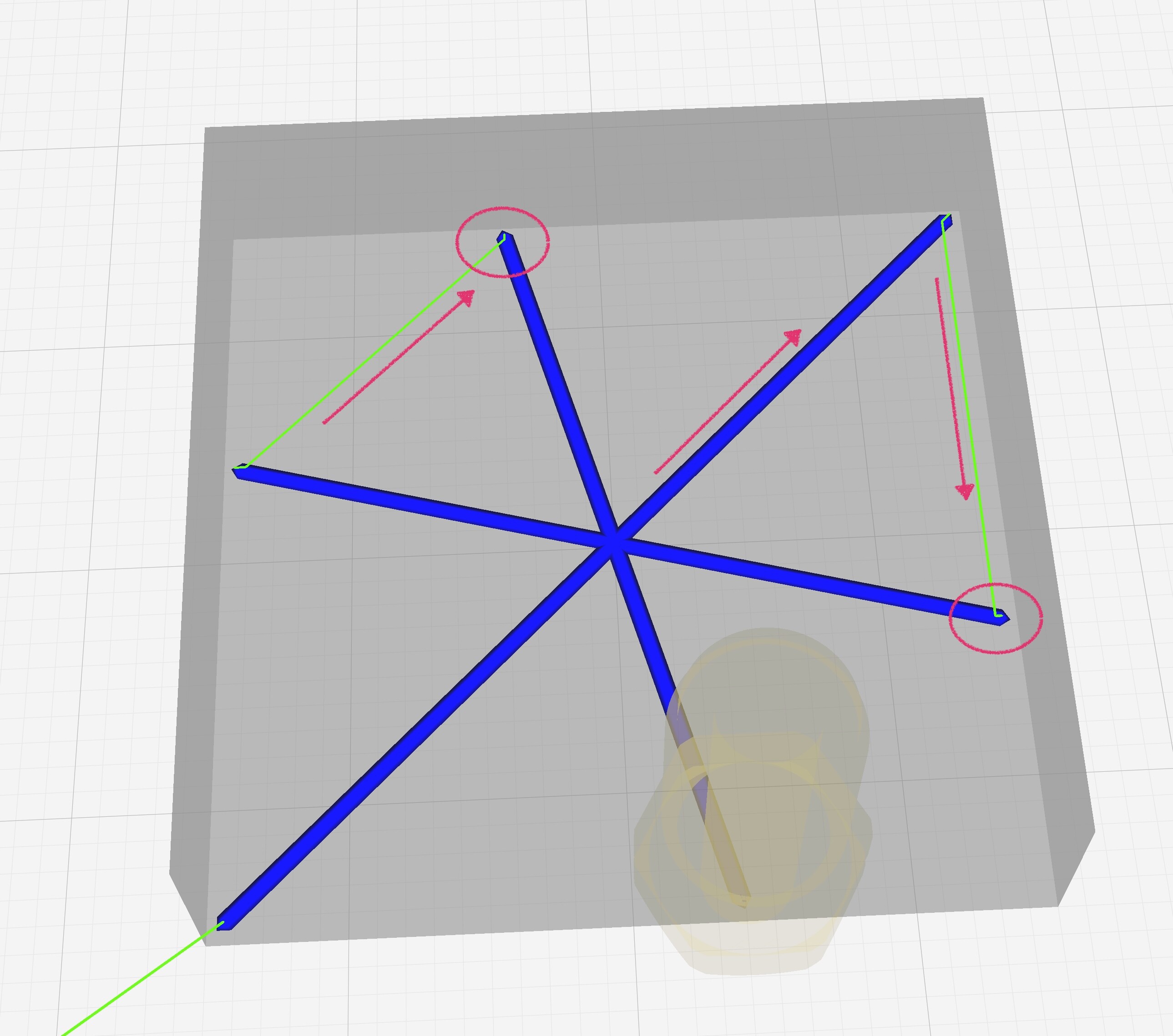

Щель между линиями заполнения и стенкой
Посмотрев на печать в процессе заметил, что некоторые линии заполнения имею щель с стенкой. Пошел разбираться, поставил в слайсер кубик и начал печатать его с одной стенкой, без дна и крышки с 5% заполнением. Рассматривая в слайсере как движется голова и что делает.
Деталь снимал еще теплую и отогнул одну стенку чтобы видно было проблемное место. Тоесть печать линии заполнения начинается чуть позже, чем должна бы быть. Я бы грешил на ретракт, но я гонял тесты именно с такими параметрами, да и стенки печатаются нормально, без щели.Куда смотреть, что подкручивать?
