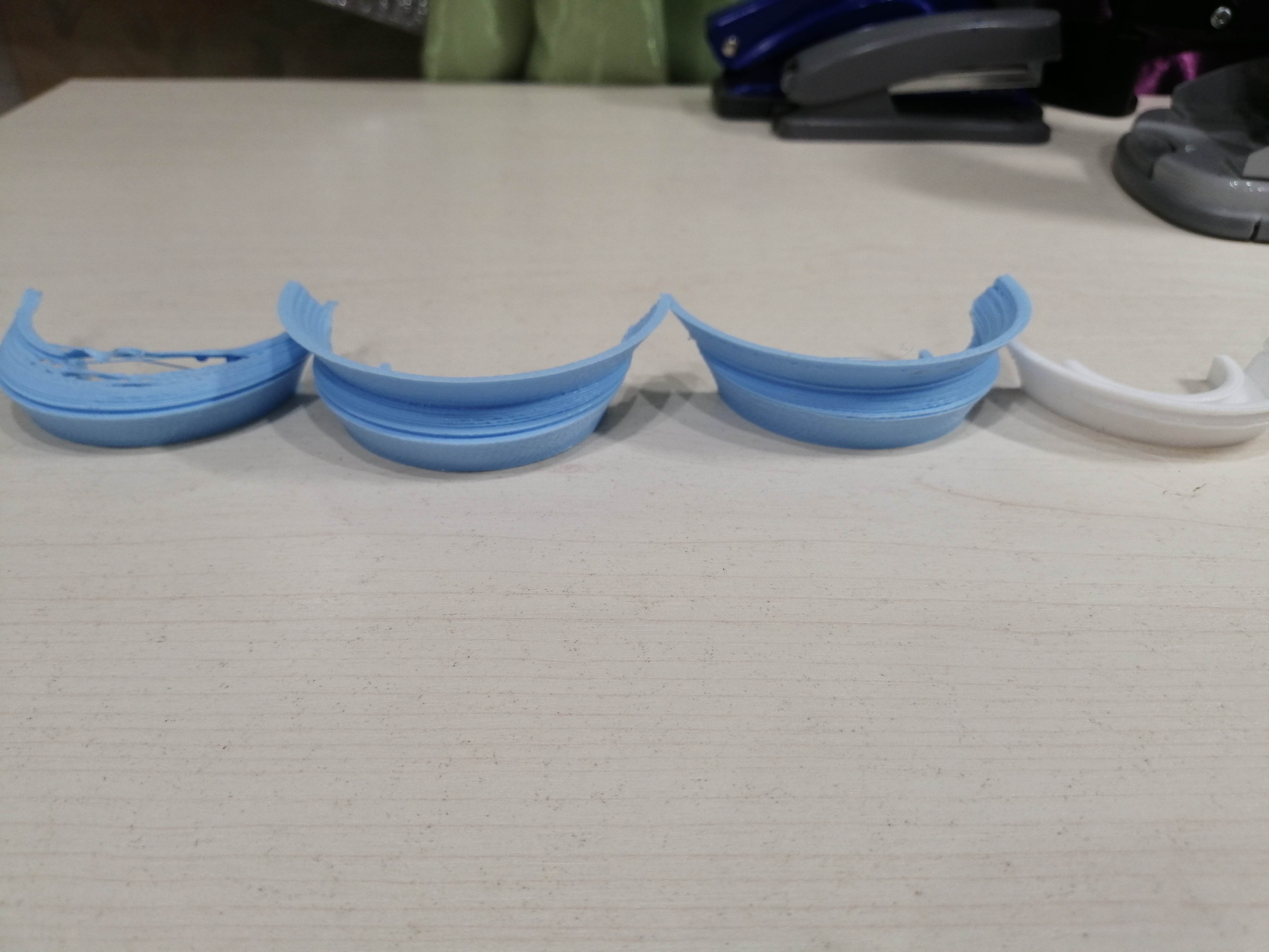

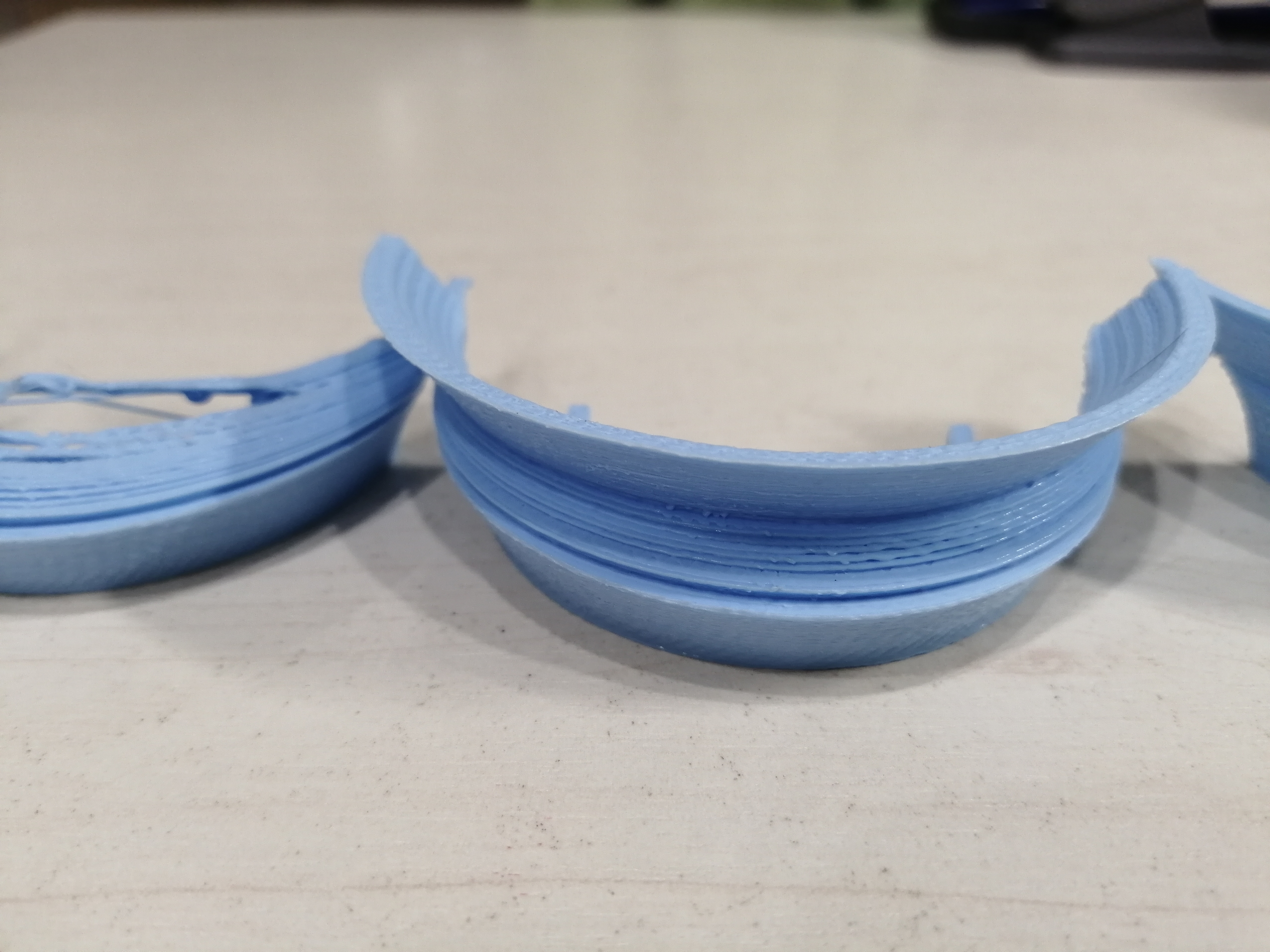

Вообщем коллеги выручайте измучил меня этот сдвиг по оси стола ((((Просто атас (((
сдвиг происходит на определенной высоте, причем не на всех слайсерах, может и нормально на печатаются
но вот эта модель конкретно не печатается, пробовал ее уже раз 50, пересохранял слайсер результат такой же.
принтер новый Wanhao Duplicator 9/500 стол большой тяжелый (лежит стекло 4мм)
что сделано:
1) заменил все ролики-подшипники на всех осях на всякий случай
2) проверил регулировку стола, катал без ремня и с ремнем, быстро и медленно и шашками, все идеально не цепляет не трет без посторонних звуков
3) Снимал шаговые двигателя проверял подшипники подклинивания, не проворачиваются ли шкивы, все четко
4) прошил несколько раз по новой (прошивка закрытая, даже не показывает версию)
5)так как я перечитал весь форум, решил прибавить напряжение шаговых по оси У, было 0,75в дошел до 0,95 результат такой же.

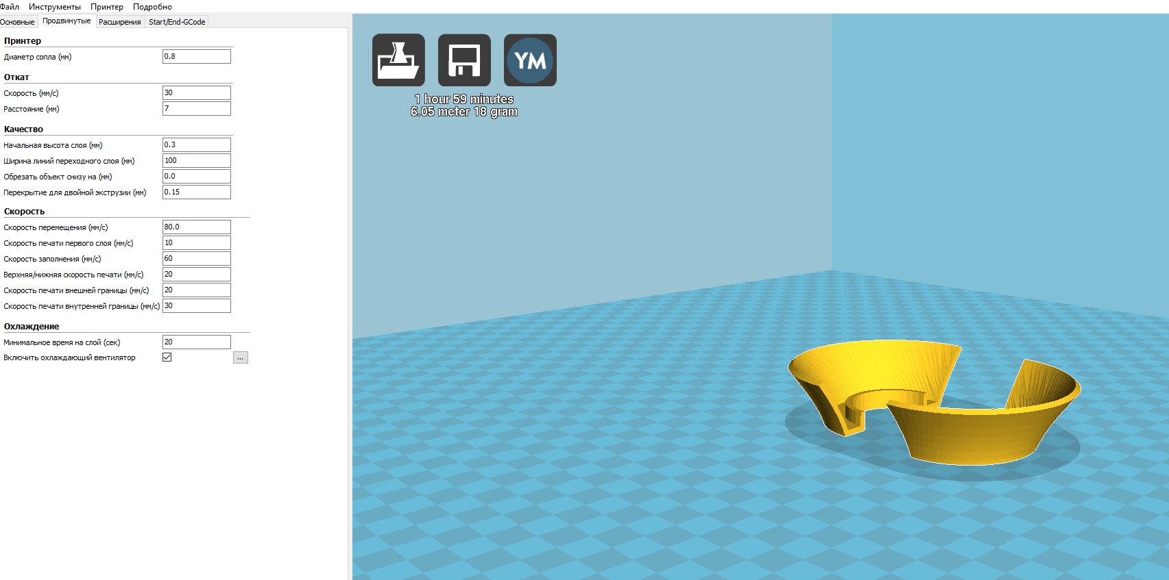

6) решил сменить слайсер Wanhao-Cura-18.05, другой не очень понравился но, в итоге он на печатал но сдвинул все в другую сторону )) как буд то печатал с другой стороны, но яйца те же.
7)ремни отпускал и натягивал, пытался придержать стол рукой пока не проскочит ремень, скажу вам усилие довольно таки сильное нужно приложить чтоб заставить слой сместится механически.
коллеги куда копать ??? что еще может быть?
изначально проблемы не было, или я ее не замечал, тестовый кораблик печатался со сдвигом, потом я все пролез все отрегулировал, вроде начал печатаются нормально. ЩАс не поймешь, что происходит берешь деталь и думаешь, не запорит... Раз печатал сушилку для пластика 350гр так он ее в конце взял и чуть сдвинул.
